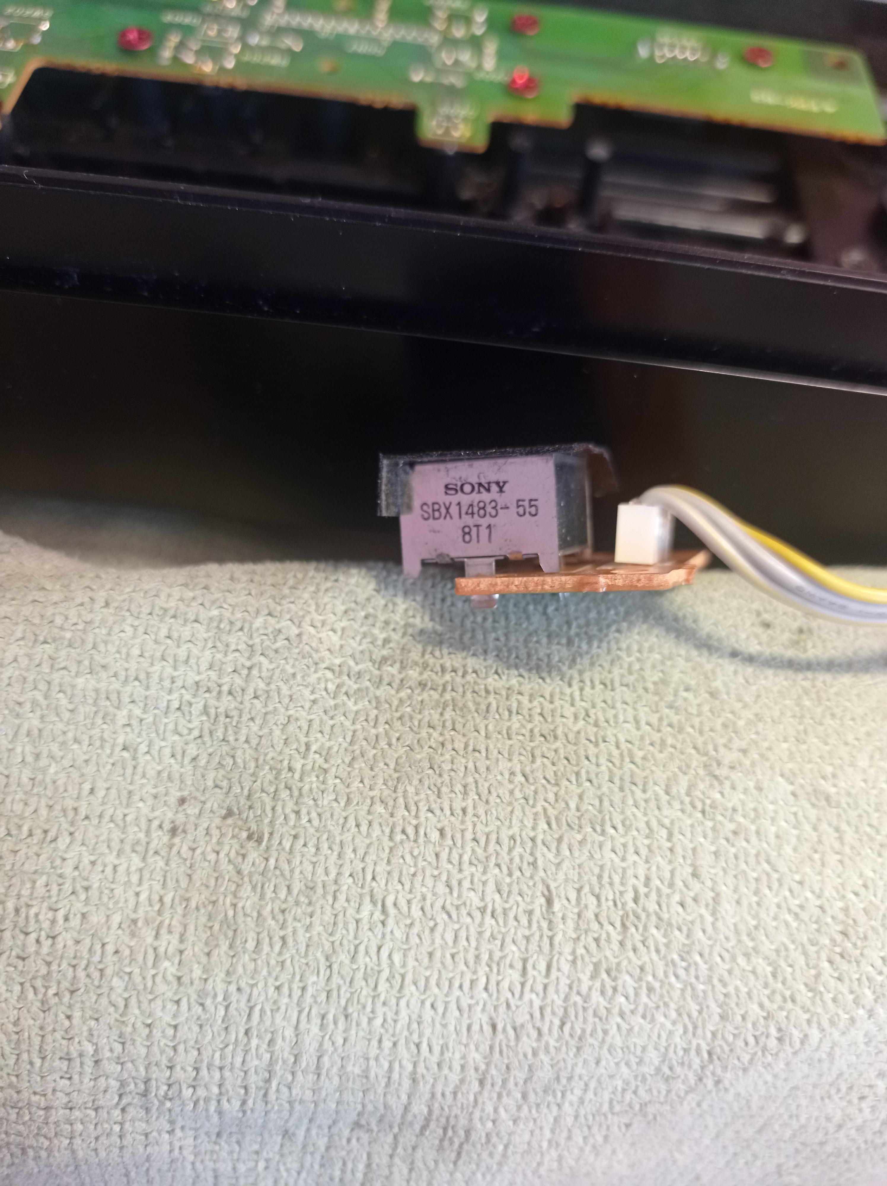

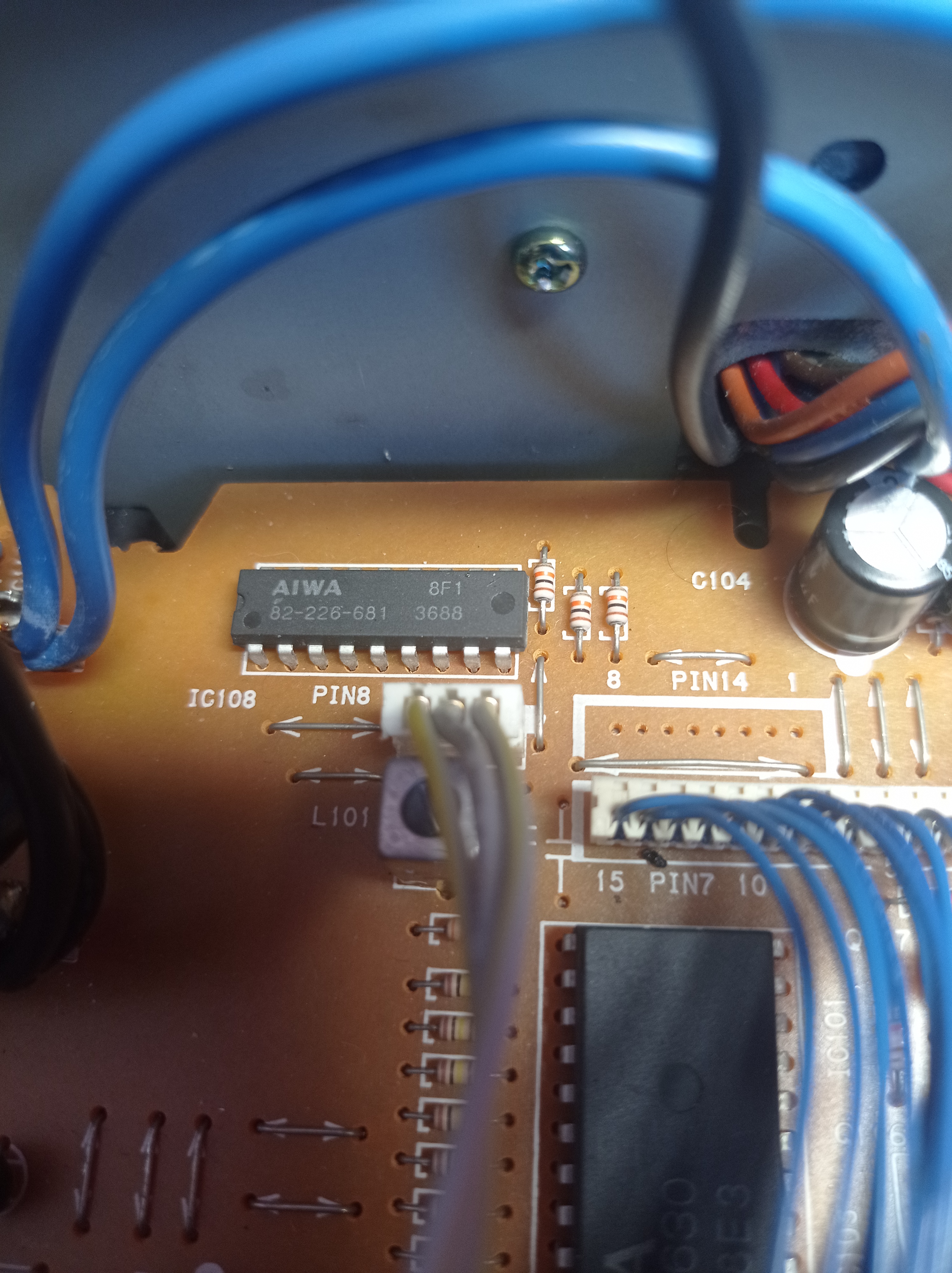

    ДУ в XK-009

    Это в европейскую версию поставили?
  14. #1153
    Частый гость Аватар для Lapa
    27.01.2008
    173
    По умолчанию Re: Кассетные магнитофоны Aiwa
    Фото из японца.
    В европейце только дырки на этих местах.
    То есть поставить можно.
    Микра в нормальном изложении - lc6528c-3188
