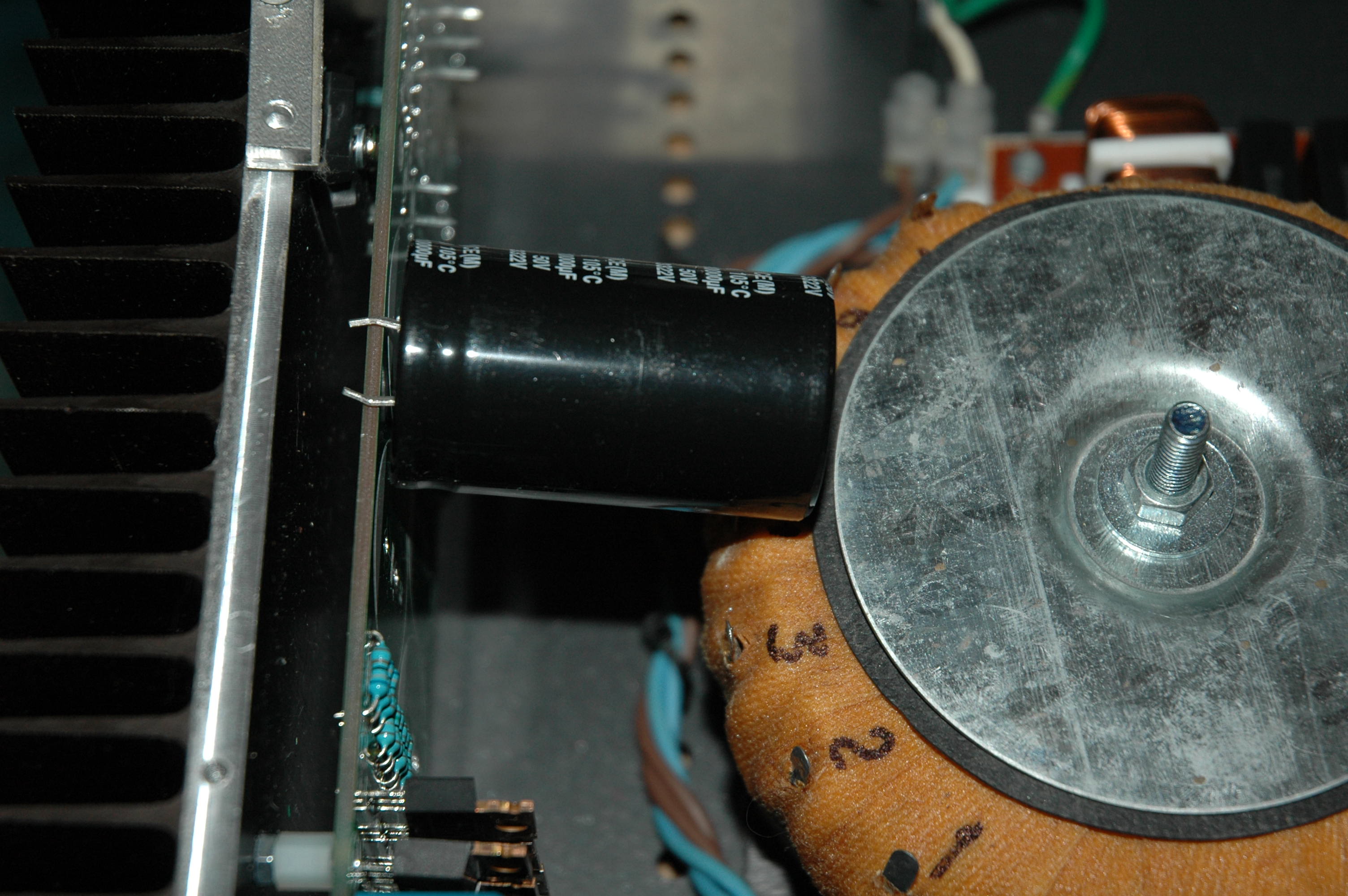

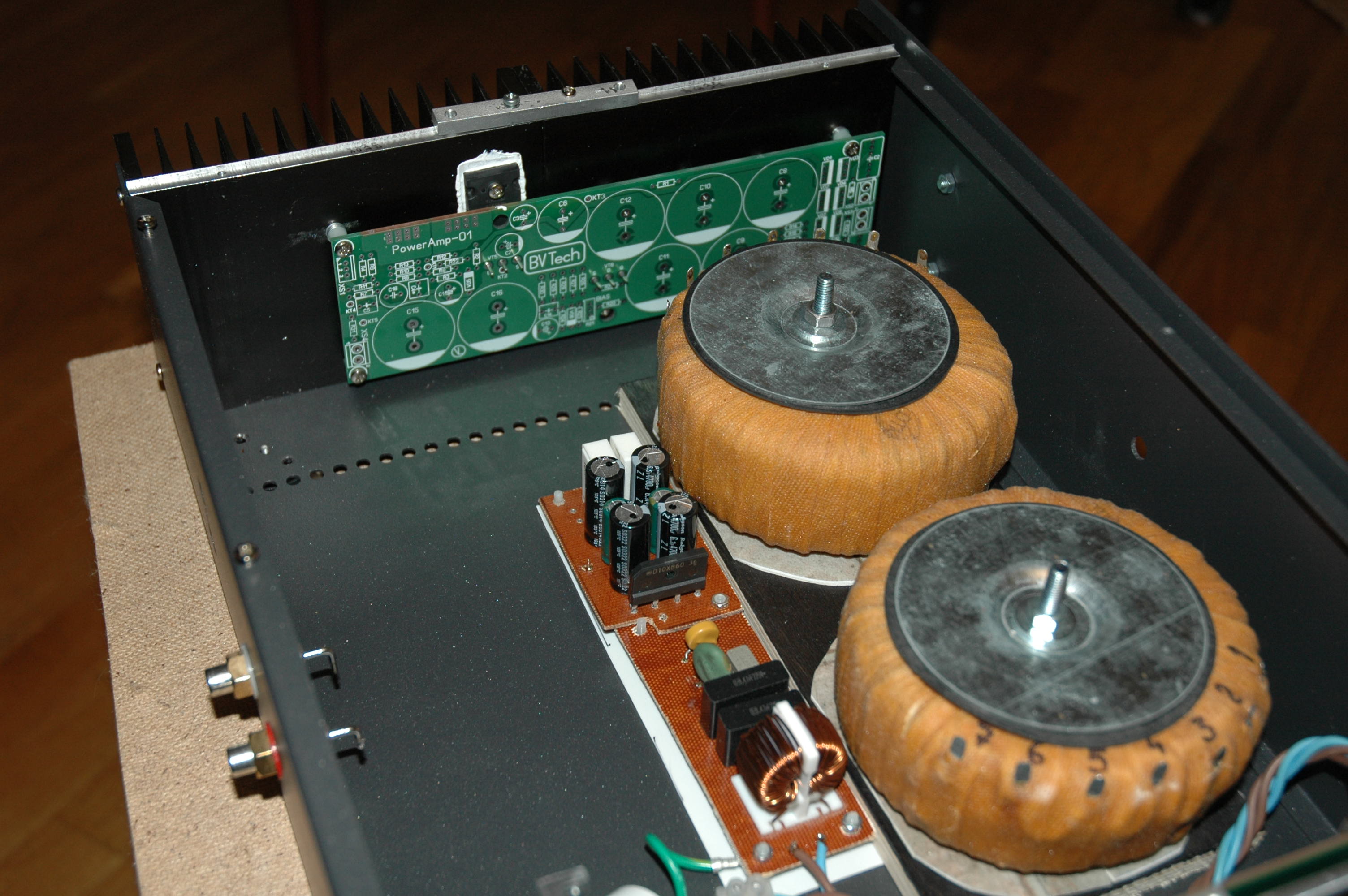

    Попал в "засаду" с корпусом или трансформаторами, как кому нравится. Но прошу помощи. Не помещаются платы внутри корпуса из-за габаритов кондеров, так как не померил сразу, а мне обычно попадались 30 на 40мм, в КИТе оказались 30 на 50мм. Теперь надо менять трансформаторы. Заказывал у Карты с пониженной индуктивностью. Могу прислать паспорт. У кого для этого УМ меньше диаметр, у меня 120мм на 60мм. Надо диаметр не более 90 мм. Хочу поменять. Или посоветуйте как обойти данную проблему.
    Попутно вопрос: сетевой разъем отделил от входа платы 4мм пластиной, толк будет?

    Трансфрматоры можно поставить по центру, один у передней панели, другой у задней, отодвинуть от задней насколько позволяет место. Не обязательно ставить на одной линии, можно чуть сдвинуть, так что бы максимально отодвинуть от задней стенки.
    А зачем он вообще рядом с платой?

    aleck, вот с етого сетевого фильтра самодельного толку как с козла молока - если уж ставить то заводской собранный в корпусе. и еще на всякий случай: не соединяйте землю сетевого разъема с корпусом только со средней точкой кондеров фильтра.
    трансы можно поставить поперек корпуса сдвинув от центра в сторону сетевого разъема а фильтр за эту самую пластину. только если ее делать из алюминия - толщина неважна. если из стали то работать будет только цельный кожух.
    На первом фото видно, не совсем рядом, а в 5см, сетевой разъем и входной разъем на плате. Поэтому и пытаюсь все слесарные работы сделать сразу, сделал экран.
    Может есть у кого-то трансы с меньшим диаметром? Олег, у Вас какого размера? Вы где заказывали?

    Вертикально трансы в корпус по высоте не помещаются, судя по фото? Сдвинуть к середине их нельзя, потому что ось РГ между ними проходить будет?
    Вижу три варианта без замены трансформаторов на менее мощные:
    1. РГ делать от Максима Волобуева (Антеком) - тогда ось не нужна и трансы можно будет сдвинуть к середине. Цена вопроса не очень высокая.
    2. Сдвинуть трансы и делать оконечник в чистом виде. Пред, в виде пассивного коммутатора входов с РГ, делать в отдельном корпусе.
    3. Трансы поставить по середине, друг за другом, относительно передней панели, а ось РГ сместить немного ближе к тому каналу, где нет сетевого входа.
    Но лучше всего иметь более просторный корпус для всего этого
    Просто разъем, без сетевого фильтра, не вижу особой надобности отделять экраном.
