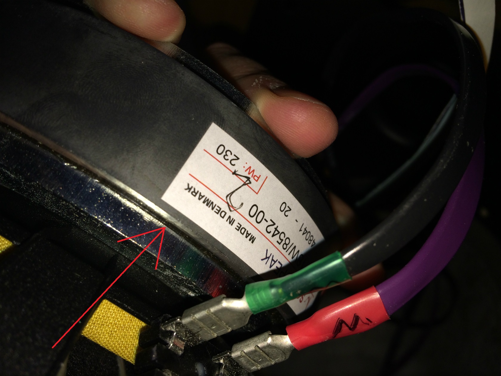

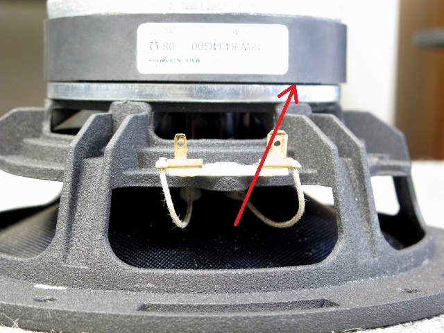

  18. #1157
    16.01.2014
    553
    По умолчанию Re: Новая АС на Сканспике 8542 и 9700
    Столько времени делают динамики, а клеить магнитную систему так и не научились!
ID:	260842 Нажмите на изображение для увеличения.
  19. #1158
    13,581
    фаска?
  20. #1159
    16.01.2014
    553
    фаска?
    Нет, были 18W8434 видел сам! Соответственно положение самой катушки было разное!!!
