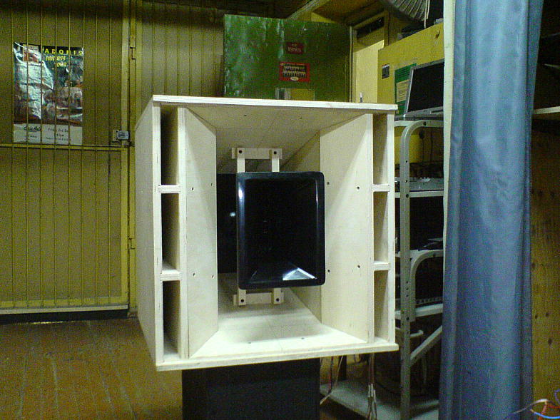

    друзья, интересует меня кто работал или пилил Dynacord F12CWH http://hornplans.free.fr/f12cwh.html . в скором времени берусь за рупорный топ. 12"+1.5". Этот вроде понравился, только думаю делать отдельный короб под ВЧ.
    Я с оригиналом имел дело. Мидбаса нет, реально работает герц от 250, с завалом от 200. Если есть отдельный мидбас - то можно пилить, только еще надо придумать какой-то демпфер для задницы драйвера, ибо в таком виде гадит на верхней середине переотражениями от его корпуса и рупора.

    По умолчанию Re: в поисках ТОПа (сателит для кластера)
    вот как. благодарю , всех, а чтож тогда можно применить чтоб работал от 120 хотябы. Альтэк 816??? но габариты у него конечно по фасаду большие, планировал в 600 мм вложиться просто. или есть компромисс?
    по драйверу решил попробовать 1.5" от Коваленко.

    приветствую друзья, разрабатываю для себя топы, 12+1.4 . схема такова Нажмите на изображение для увеличения.
Название:	груп делей.png
    смущает групповая задержка, Собственно что хочу получить, хорошо стыкующийся топ с тапэд горном в кучке, и более-менее низко играющий единичный кабинет. 80-90- вполне для меня нормальная граница. Прошу ведающих оценить пригодность идеи, поправить ,помочь... заранее благодарен.
    повторить топ от The Lamer будет проще,у него гораздо более изящное решение, да и у тебя ведь драйвер в отдельном объёме = ещё проще.... ( по конструктиву - это Альтек - Лансинг впечатлил?)
