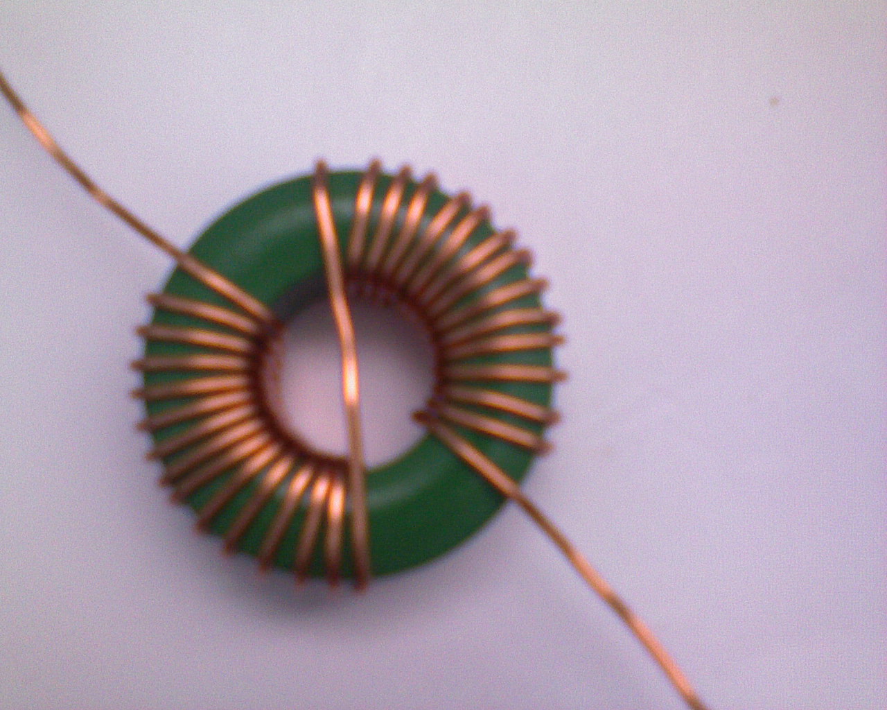

    Цитата Сообщение от orion777 Посмотреть сообщение
    Нельзя ли слегка подробнее?
    Если вы о способе намотки без зазора на феритовое кольцо проницаемостью 2000 то вот как, намотал я для примера на зеленом кольце проницаемость мне неизвестна размер 38х19х14 с двух сторон по 14витков провод 1,2мм и получилось 15мкгн.
    Т.е. зеленые кольца для пальника тоже годятся? (просто я не совсем в курсе что значит зеленый цвет)
    И ещё: на входе в пальнике стоит полярный конденсатор 16/10. Это не ошибка? Может стоит заменить его на 1мкФ пленку?

    Ферритовые кольца с такой намоткой можно применять любые,но так мотают когда нечем пилить кольцо. А все остальное лучше собирайте как указано на схеме.

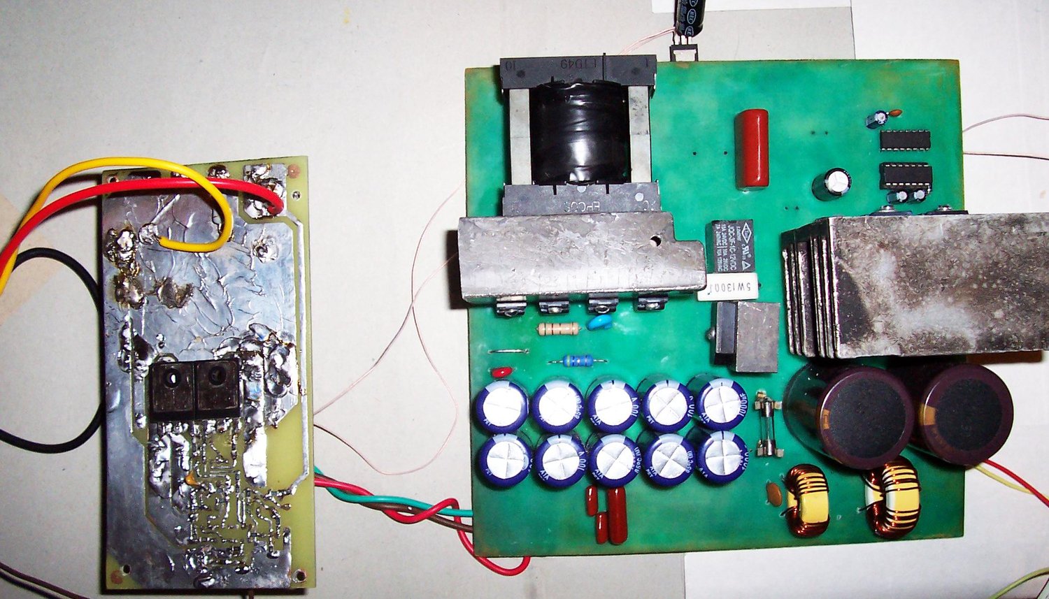

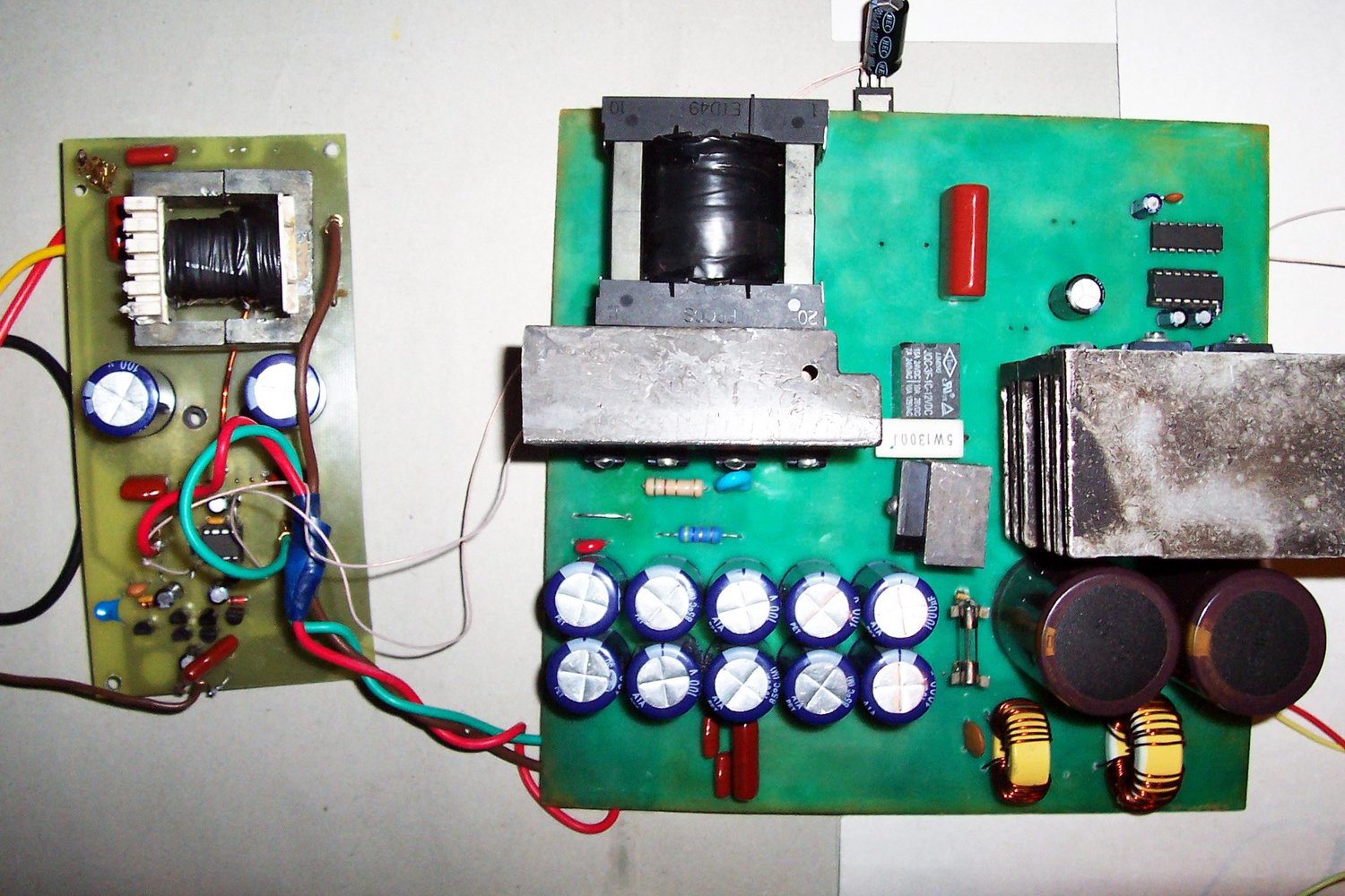

    Попробовал втулить в пал-ник ИРФП260Н, как то не понравилось. Греются немного более чем те же IRFB52N15D на холостом, видимо нужны разрядники для этих транзюков, всетаки заряд затвора большой. ещ что интересно звук плавает, притом НЧ. так играет тихонько все хорошо, добавляешь как-тонизких мало ватт 30, потом через пару секунд как начало долбить ватт под 300 и низа глубокие такие, чуть не пришел еп дину, и это может переливаться. ХЗ почему, может от преда, а может трабл в работе уся, никогда не встречал такого, вот что значит ключики "не те". Либо частоту уменьшать либо выкинуть нах...
    Задаю, наверное, мегатупой вопрос: дроссель обязательно мотать в один слой или можно как трансформатор, когда второй слой мотается одновременно с первым, что бы соседние обмотки шли рядом?
    я ставлю 260-ые и на широкую полосу. действительно греются. но не смертельно. Один нюанс...у меня питание драйвера(2113) с отдельной обмотки и с расчётом на 2,5А. Ни разу усилитель из строя не выходил, частота 400Кгц.

    Зелёные или салатово синие? Салатово-синие это распылённое железо, для дросселя самое то. Зелёные феррит N87.
    разделяешь на 4 секции(две из них не заполнены). на остальных двух, противоположных, мотаешь, можно в 2-3 слоя. Так говорил мне Алексей Корольков.
    у меня тоже отдельная обмотка проводом 0,8мм. странные вообще транзисторы. лучше 5 грн переплатить и купить 4227
