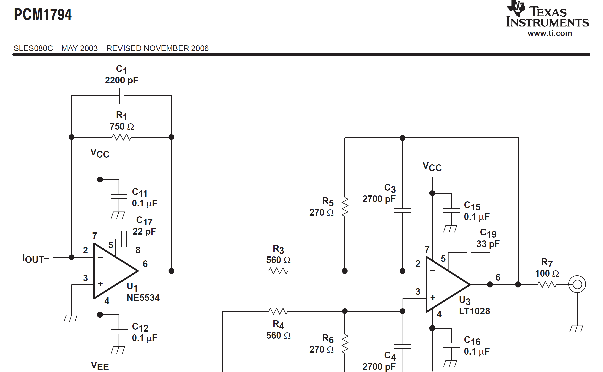

    Это при токе выхода цапа 7,8мА.
    Это вот все из датащита перекочевало в ЗК ASUS Xonar essence ST(X)
    Iвых PCM1792 немаленький, можно сказать просто зверский

    5,260
    Я думаю техасцы просчитали все варианты, шум, кни, дд и вот этот был лучшим в комплексе. Смысл снижать кни, если они утонут в шумах?

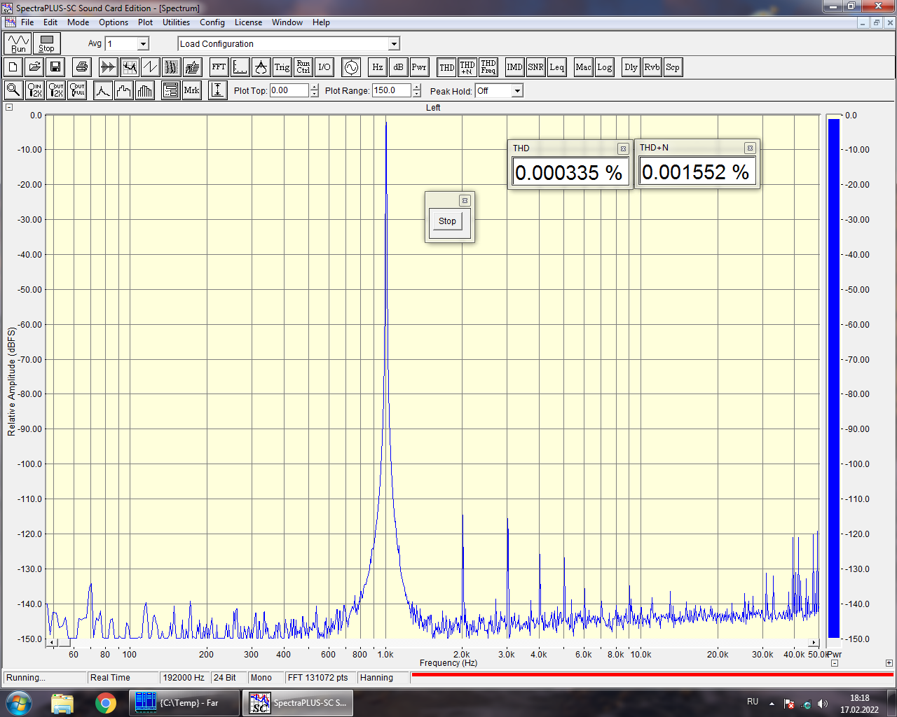

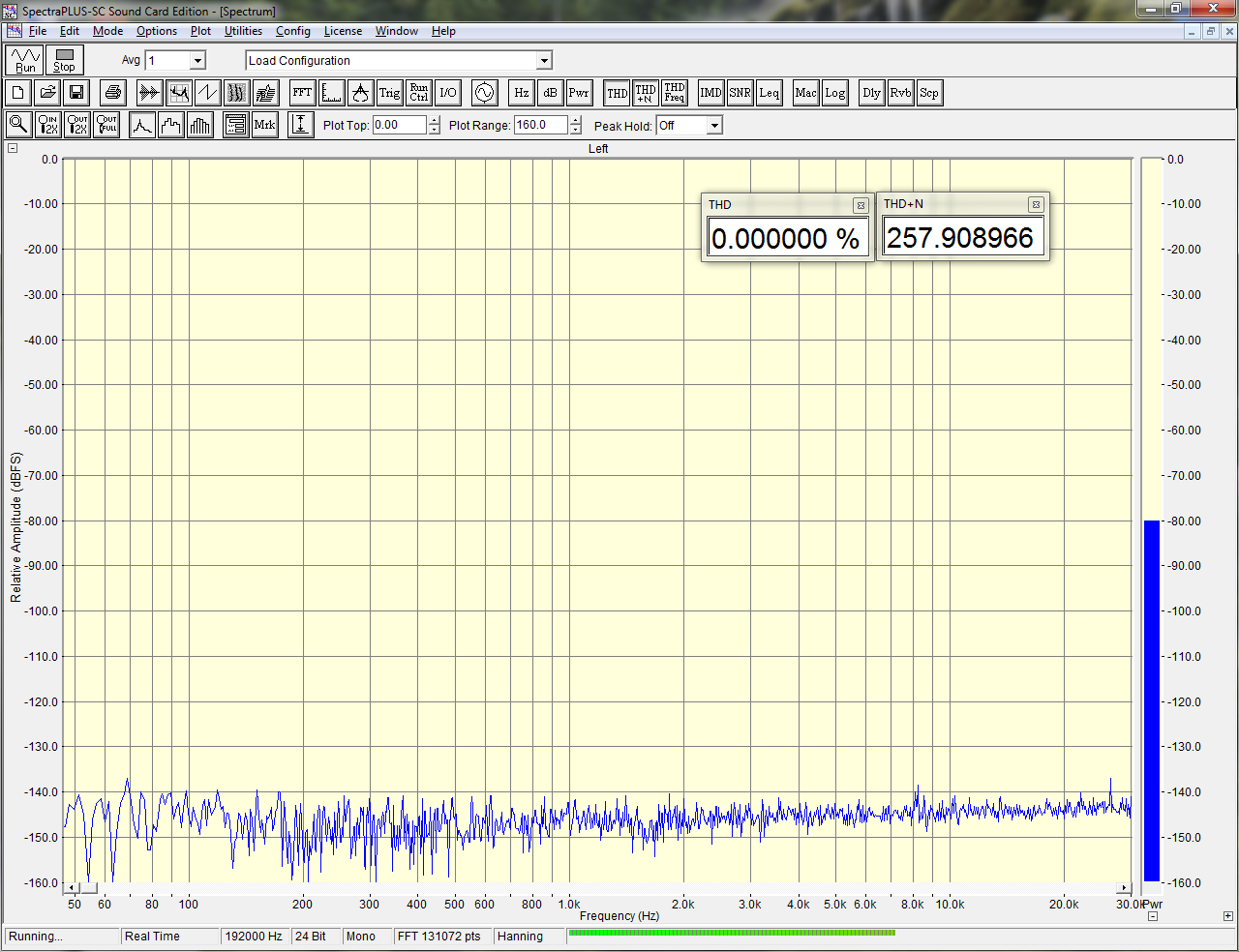

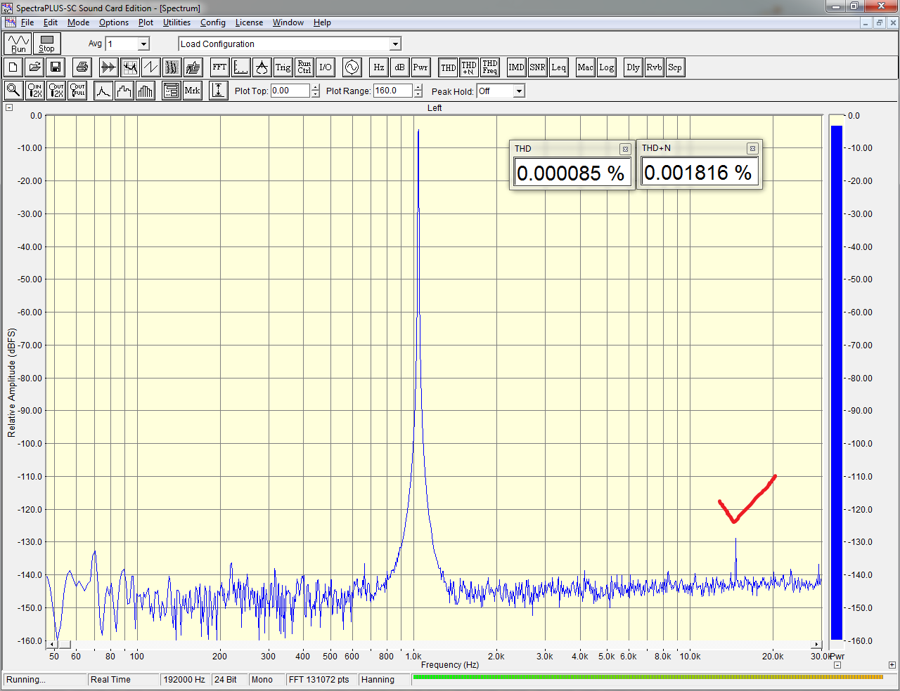

    Вот специально для тебя нашел замеры своей карты на 1796, до и после.
Название:	Сток один канал-3.png
