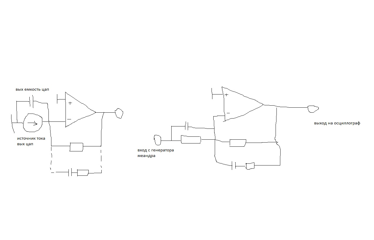

    Вложение 474024Так получал осциллограммы.
    Тогда понятно почему такие осциллограммы. В реальном ЦАП такого конечно не будет.
    Первую емкость надо в землю, а не в параллель с резистором. На первой картинке так и есть, а на второй неправильная схема.
  5. #11384
    16.06.2020
    г. Сальск
    1,032
    Дартаньян, так по переменному току не сильно важно, на землю он или нет, ну да у генератора вых сопротивление 50Ом) Я не правильнуюю схему в другом месте нарисовал) сигнал не туда подавал в реале. В общем когда спаяю, отслушаю, тогда прикреплю.)

    В общем с выбросом разобрался, сам косякнул не так измерял. Осталось разобраться с вх сопротивлением каскада ток-напряжение. Насколько оно влияет в зв полосе.
    Как это не важно? Важно.
    В ваше схеме вы через кандер подаете сигнал, отсюда и этот клык.
    На выходе ЦАПа есть аналогичный эффект в виде глитча, но он намного слабее. А просто паразитная емкость включена на землю.
    я имел в виду "со стороны" оу не важно, а со стороны генератора - согласен.

    stratov, ну как не важно?!
    Одно дело если емкость включена на землю, и другое - когда на емкость подается сигнал.
    В одном случае есть сигнал, в другом нет. Это же две совершенно разные схемы.

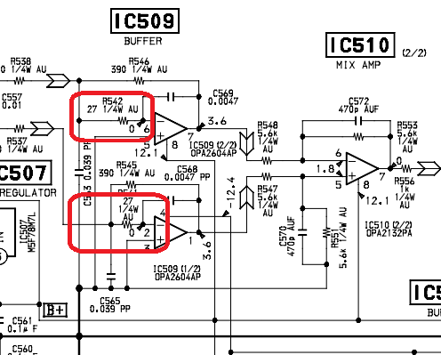

    На грани устойчивы, запаса вообще нет, а им на вход вч сыпется. Кстати, Алекс такую картинку недавно запостил, а я так еще с 1853 делал и ад8066.
    R2=20-43 Ом, я 33 или 36 ставил, давно дело было, уже не помню.

    А почему изолирующий резистор на вход, а не на выход?
  17. #11396
    13,151
    I/U по схеме MFB, Sony 100 лет так уже делает
  18. #11397
    Изолирующий резистор на входе даёт ошибку, которую мы усиливаем, а потом исправляем ООС.
    Как мне кажется, логичнее было бы поставить его на выход, как в даташите на OPA1632, например.
    Может кто-то исследовал этот вопрос более глубоко...
    Это же простой фнч первого порядка. По этой схеме с частоты среза цепочки на входе, просто растет вх сопротивление, ибо падает усиление оу, применив оу быстродействующие, с бОльшим собственным усилением, с широкой линейностью диффкаскада, и с этой целью фнч, мы можем сделать каскад ток-напряжения типа средне-арифметическтий, компромисный

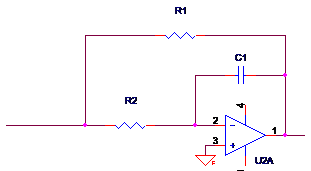

    А где конденсатор либо RC цепь на входе на землю? В норме это сильно изуродованный ФНЧ второго прорядка с многопетлевой ООС, компромисс между степенью фильтрации и ростом входного сопротивления с ростом частоты, из-за сдвига фаз в петле. Дмитрий Косачев, если ты настолько не понимаешь, лучше не надо совсем, не твое. Изоляция входа для предотвращения перегрузки РЧ помехами и изоляция выхода от емкостной нагрузки- это настолько разные вещи, что об этом даже говорить западло.
    Последний раз редактировалось vladimir sim; 25.05.2025 в 11:35.
  21. #11400
    Понимаю, насколько нарисовано в посте от Delta213 - никакой изоляции от РЧ по входу там нет. И задача была, как я понял, увеличить запас по фазе, оттуда и вопрос возник.
