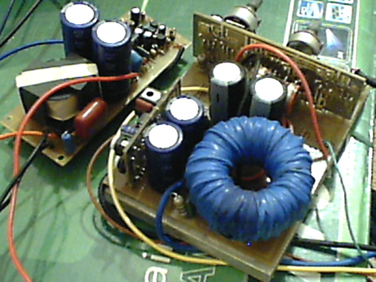

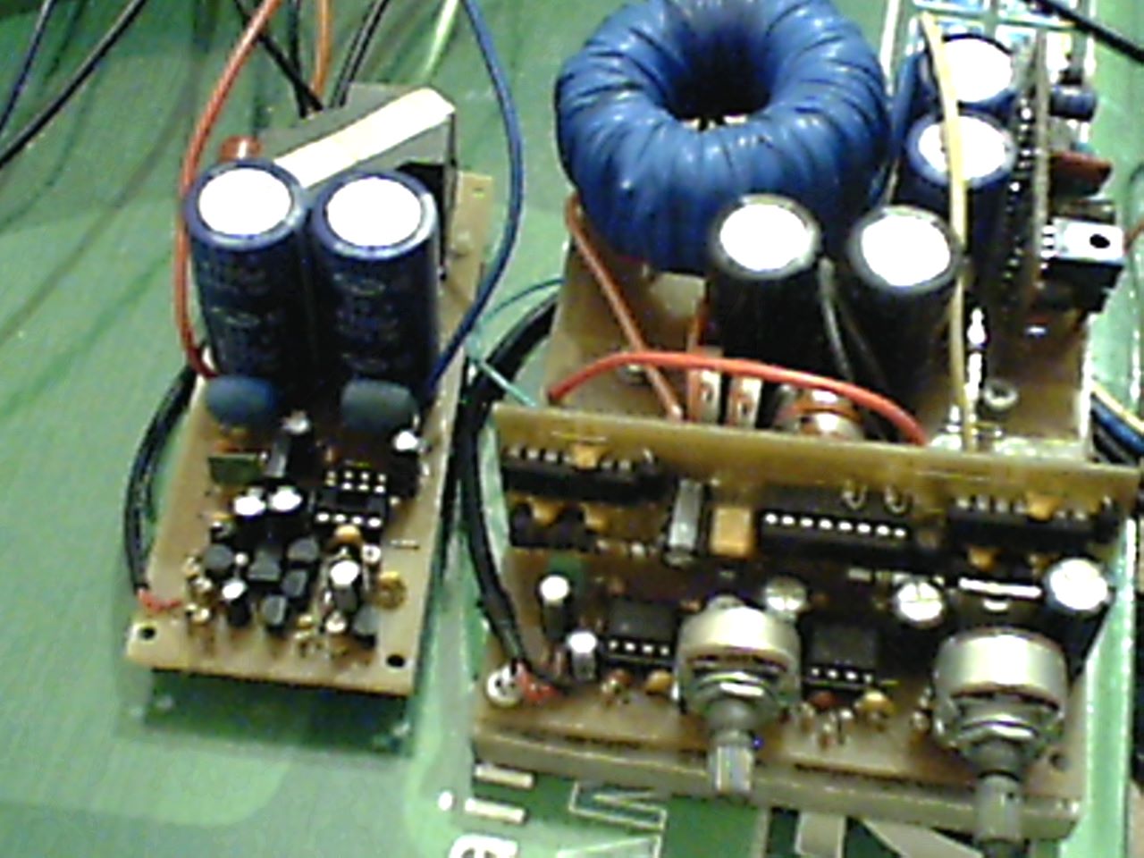

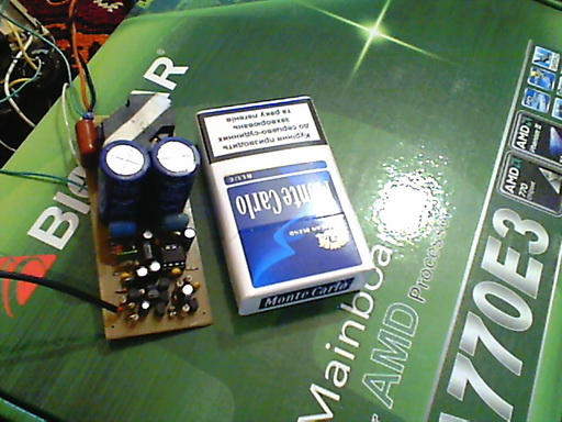

ID:	115482 Маленькая плата пал-ик,а вторая авто усил 350Ват 4Xом около 500Ват на 2Х ом ,D c шимом. Работает уже полтора года

    Привет всем.Сегодня проводил опыты по устранению треска,и сделал выводы.Когда я разделил сигнал на две полосы НЧ и СЧ,ВЧ треск полностью исчез.Усилитель начал работать с максимальным КПД примерно 90-95% нормального звука, после 95% звук превращается в кашу.Результатом доволен.Не достаток-два провода к колонке.
