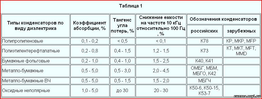

    Резко растут ТНД,, даже не понял почему, но измерения не могут врать.
    Ставлю пленку, на порядок меньше.
    Вот тут смотрим ...Абсорбция.pdf
    Полепропилена нет, как бы узнать?
    Считается лучшим для звука!
  4. #1123
