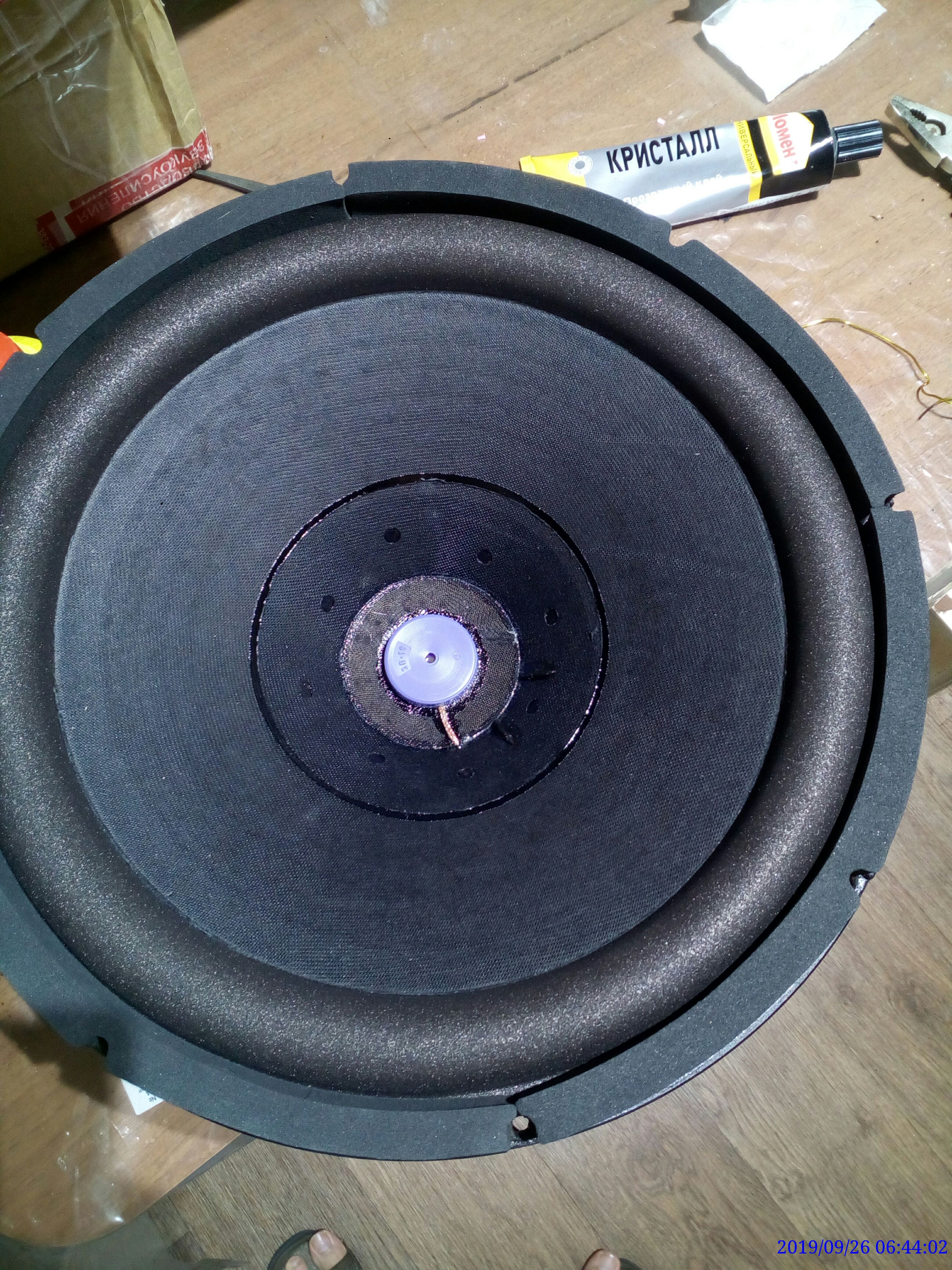

  6. #1125
    Новичок Аватар для ren198314
    09.07.2010
    26
    По умолчанию Re: Э_ОС - набираемся опыта, вопросы и ответы по существу дела.
ID:	355064 Нажмите на изображение для увеличения.
    Купил большие пьезоэлементы (35мм). С такими чуйка повыше и фона нет. Провод поменял на экранированный. Снизу под элементом припаяна медная фольга - этого оказалось достаточно для устранения гула 50 Гц. ВСЕМ СПАСИБО!
