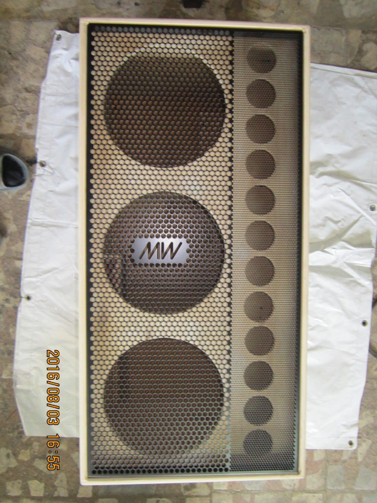

    Смотря как делать. Вложение 289457
    Эпизодически читаю эту ветку. Не смог найти, в качестве СЧВЧ в Вашем проекте 3FE используется или иное?

    3FE
    3FE25
