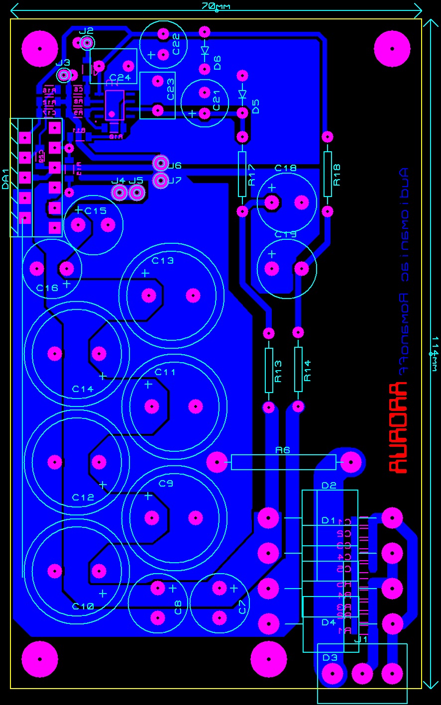

    пару страниц назад размещение моста под електролитами бьіло категорически отвергунто ?
    еще, СМД диодьі в корпусе SMC можно на топе разместить там же где и вьіводньіе и у кого какие те и пают
    Полигон исправлю
    ---------- Добавлено в 10:01 ---------- Предыдущее сообщение в 09:59 ----------
    Дорога R18 - D6 могла бы быть покороче.
    легко, но не каноничьно

    подумал про возможньіе вариантьі диодов, СМД, ТО220 и т.д.... наверное не стоит ничего менять, купить 8 штук недорогих DO-201 наверное ни для кого проблемой не станет.

    Wired,отверстия под диоды остались не увеличенными. Дорога, подходящая к RC (снаббер) со стороны переменки похоже шире чем контактные площадки - некрасиво.
    Собственно со всеми отверстиями косяк.
    Еще бы я заменил пады ЛМки на круглые (кроме первой ноги), тогда полигон вокруг 3 ноги зальется красиво.
    ---------- Добавлено в 12:44 ---------- Предыдущее сообщение в 12:40 ----------
    где и почему?

    Если убрать С7-С8, то диоды можно сместить влево-вниз
    Вы, Анатолий, замечания похоже особо и не читаете

    О, про С7 С8 коментарй не заметил. Если никто не против уберу и смещу мостик

    ещё хотелось бы вернуться к обсуждению первого конденсатора от лм по питанию. если вместо 470 поставить 1500 мкф панас фм, то дорожка удлиннится на 1,8 мм. насколько это критично?

    Ни на сколько, особенно если компенсировать бОльшей шириной дороги.

    т.е. пока вижу 2 предложения: сместить вниз мост убрав С7 С8 и заложить возле ЛМки 12,5мм кондьі.

    Сильно не сместишь. Если только корпус все-таки ТО-220 использовать или плату растянуть.

    получается что плата удлиняется на 1см но и становится уже на почти полтора сантиметра
    с теми диодами что есть

    Развернув мост на 90 градусов, все отлично получится. Если по другому развести R6 и снаббер, можно сделать мост универсальным под DO-201 и ТО-220.
    Можно сделать просвет в маске на плюсовой шине, между ног С16, для нарастить ее сечение припоем, в этом узком месте.
    Правый верхний угол так и просится, чтоб его "притоптать". Особенно если отказаться от пленки возле опера, которая, как говорил Илья, стоит больше для успокоения народа. Тогда получится уместиться почти в линию С9 - С13.

    посмотрел #1344 и ниже. Отрицания переноса моста не заметил.
    Кстати, хочу спросить, зачем делать однослойку с метализацией, если для производства она как двуслойка с соответствующей ценой.
    Если так, то нужно пользоватся преимуществами двуслойки или использовать один слой с сответсвующим снижением цены. Если имелось ввиду увеличение мех. прочности КП, то как сообщает форум, вырывают даже из четырехслойки

    Мне самому интересно зачем.
    Сейчас мост развернул сместил вниз убрал С7С8, между ног С16 маску убрал, угол справа вверху "притоптал".

    От С7 и С8 можно не отказываться вовсе, а предусмотреть пады для смд электролитов в районе С13 - С16. Простор для экспериментов, так сказать, кому нужно - поставят.
    Если С24 и С 23 останутся - сделать под ними пады для керамики, для вариативности элементарной базы.

    ОРорин, данная конструкция вылизана Аудиоманьяком и ничего в ней уже менять не нужно. Хочется перемен или развития - нужно делать другую.
