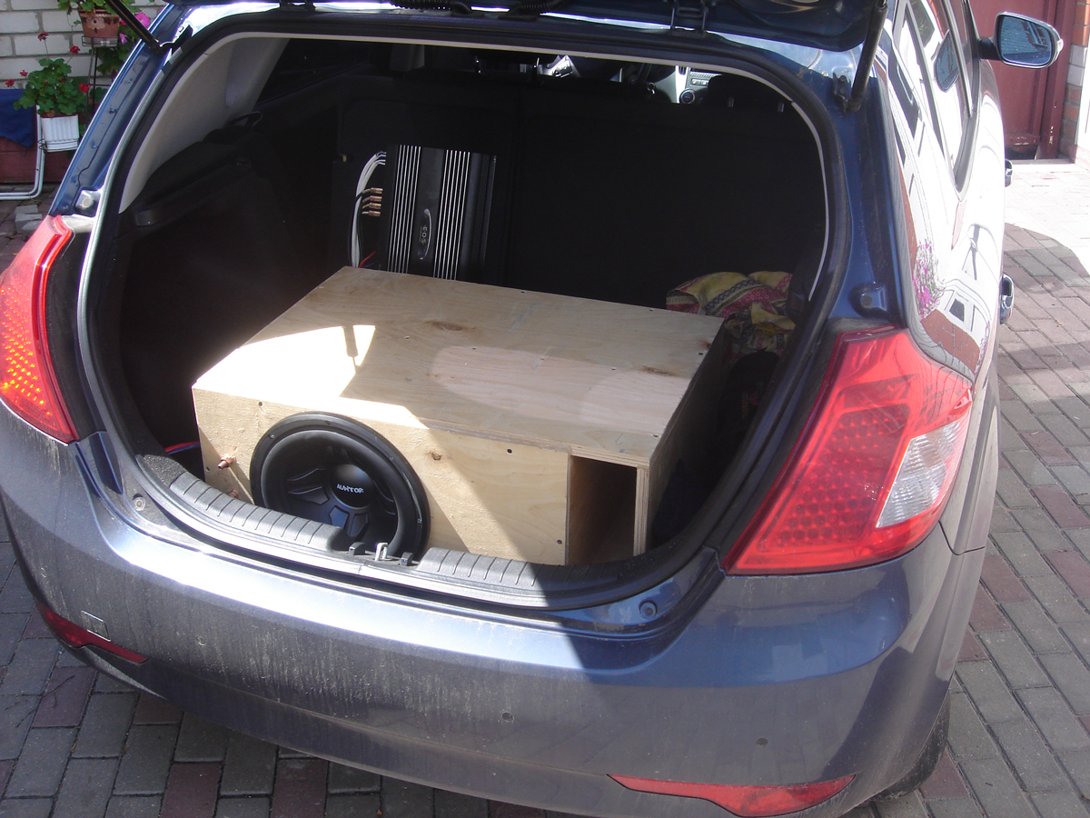

    Приветствую снова!
    Мне, пожалуй, стоит отчитаться, хотя бы для истории =)
    После долгих поисков был выбран динамик Auditor RIP 300p.
    Вот его характеристики:
    Fs 28.89Hz
    Vas 79.27 litres
    Qts 0.35
    Qes 0.37
    Qms 5.34
    Re 3.5 Ohms
    Sd 483.05cm2
    Cas 5.64E -0.7m5/N
    Mas 53.79kg/m4
    Ras 1828.43 N/A
    Cms 240µm/N
    Mms 125.51g
    Rms 4.266kg/s
    Ces 585.73mF
    Les 51.81mH
    Res 50.22 Ohms
    BI 14.58 N/A
    SPL 88.9dB
    Он позиционируется производителем как фазоинверторный, имеет широкий подвес, конский ход и относительно лёгкую подвижку. Этот динамик показался мне идеальным вариантом.
    Вот его фото вживую:
    Прицел был вот на что:
    Да, я отлично помню, что у меня салон авто вносит свои поправки в АЧХ, и ровная полочка мне ни к чему, но я хотел послушать его и дома и повозить в машине, в любом случае, такую дуру на повседнев с собой не покатаешь.
    Получился такой вот коробок:
ID:	160856 Нажмите на изображение для увеличения.
    Играет - потрясно! Не спасовал ни в одном из предложенных ему жанров, от рока, до транса и негров. Напористая быстрая подача, бас чёткий, рельефный, без гудежа. Громкости - хватает за глаза, когда слушаешь его в авто, просто не верится, что там всего 300 ватт. Низ такой, что иногда звука нет, а трясётся всё, включая собственный зад
    В общем, экспериментом доволен.
    Проездил с ним 3 недели, сегодня разобрал на доски, сделаю что-нибудь еще)

    компактно получилось для такого калибра.Площадь канала маленькая.Можно было и оставить не разбирать.Жалко трудов.

    ks1_, сколько их еще будет?
    Да и куда мне его? Домой я хочу без компромиссов - до 20 Гц, а машина без багажника тоже не дело.
