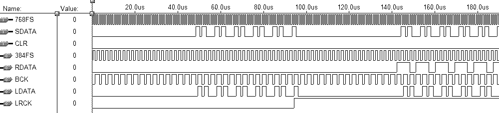

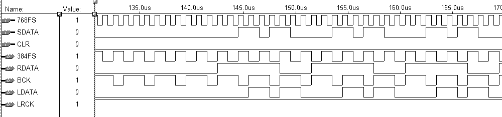

    Посмотрите временные диаграммы моей плисины. Вроде теперь попрет для AD1851...

    Плохая картинка. Не видно периода сигнала LRCK. Из-за этого невозможно определить правильно ли идет разделение каналов.

    Вот так лучше...
    [ADDED=vizzy]1106904749[/ADDED]
    ИМХО есть только одна проблема: данные за LRCK не поспевают...
    Скорее всего тебе это только кажется.
    А так вобщем-то работоспособный проект, но у меня немного другая картинка на выходе.
    Ещё, вроде бы, надо BCK немного задержать.
