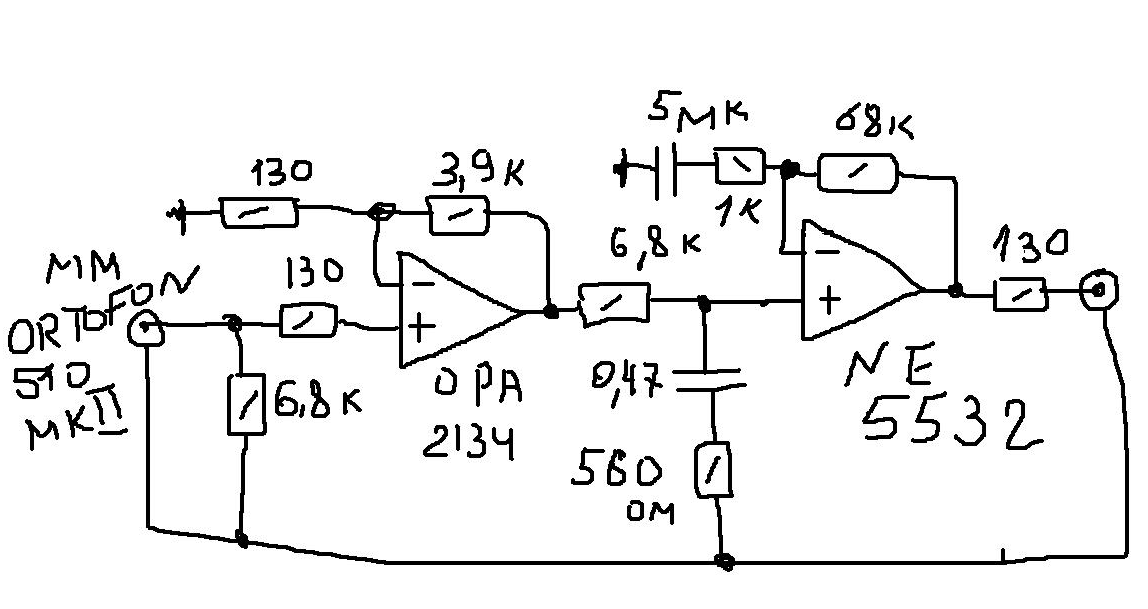

    Всем привет. Лепил себе лепил эти корректоры и вдруг..закончились буржуйские 680ом. решил пересчитать по проге TCJ_RIAA и меня смутила "правильная коррекция" в схеме -R1 получился 4.7к а при 5к -R2 получается 740ом, да и емкости "уходят" в сторону.. подскажите, в чем подвох?Нажмите на изображение для увеличения.

    По умолчанию Re: Фонокорректор на NE5532
    mumusxx,
    В RIAA фильтре все номиналы взаимосвязаны.
    680 Ом составить из других номиналов- 820//3.9к 910//2.7к

    Друзья, поиск оригинальных NE5532 и OPA2134 не увенчался успехом. На Али, судя по отзывам, продают откровенный шлак, Чип и Дип торгует тем же китаем, на eBay похоже такая же ситуация.
    Имею в запасе определенное количество оригинальных б/у 4580 или 4558. Подскажите, на сколько критичным будет использование их в данной схеме?
    Корректор будет работать на Вега 110 с AT-3600 и на выходе Yamaha PianoCraft.

    [QUOTE=ABart;3193152]
    Имею в запасе определенное количество оригинальных б/у 4580 или 4558. Подскажите, на сколько критичным будет использование их в данной схеме?[/QUOTE
    Схему напомните. У 4580 получше характеристики, чем у 4558.

    Схема Бокарева: https://forum.vegalab.ru/showthread.php?t=39111&page=5
    Или схема Рода Эллиотта: https://cxem.net/sound/soundpred/soundpred41.php

    Первый опер должен быть с полевиками на входе. Возьмите хотябы tl072 или tl082
    Вторым 4580 или 4558? Или ставить панельки и тестировать?)

    По верхней схеме: На входе да,желательно операционник с полевыми транзисторами на входе и малошумящий.
    можно попробовать и 4580 (биполярный) но в обратной связи надо ставить емкость между резистором и землей 330мкФ (как у второго опера в этой схеме .там должна быть 47мкФ).
    Номинал резистора на входе рассчитывается по формуле Rвх=Lc/75-Rc .Для AT3600 Rвх=470/75 -0.44=5.82кОм.
    Lc-индуктивность картриджа мГн Rc-внутреннее сопротивление картриджа-кОм.
    По нижней схеме:С Родом спорить не буду.Входные токи у 4580 даже меньше,чем у 5532,т.е. можно ставить.
    Второй опер в обоих схемах можно 4580.
    Схемы перед подключением к картриджу,обязательно проверить на отсутствие постоянного напряжения на входе(<10 mV)
