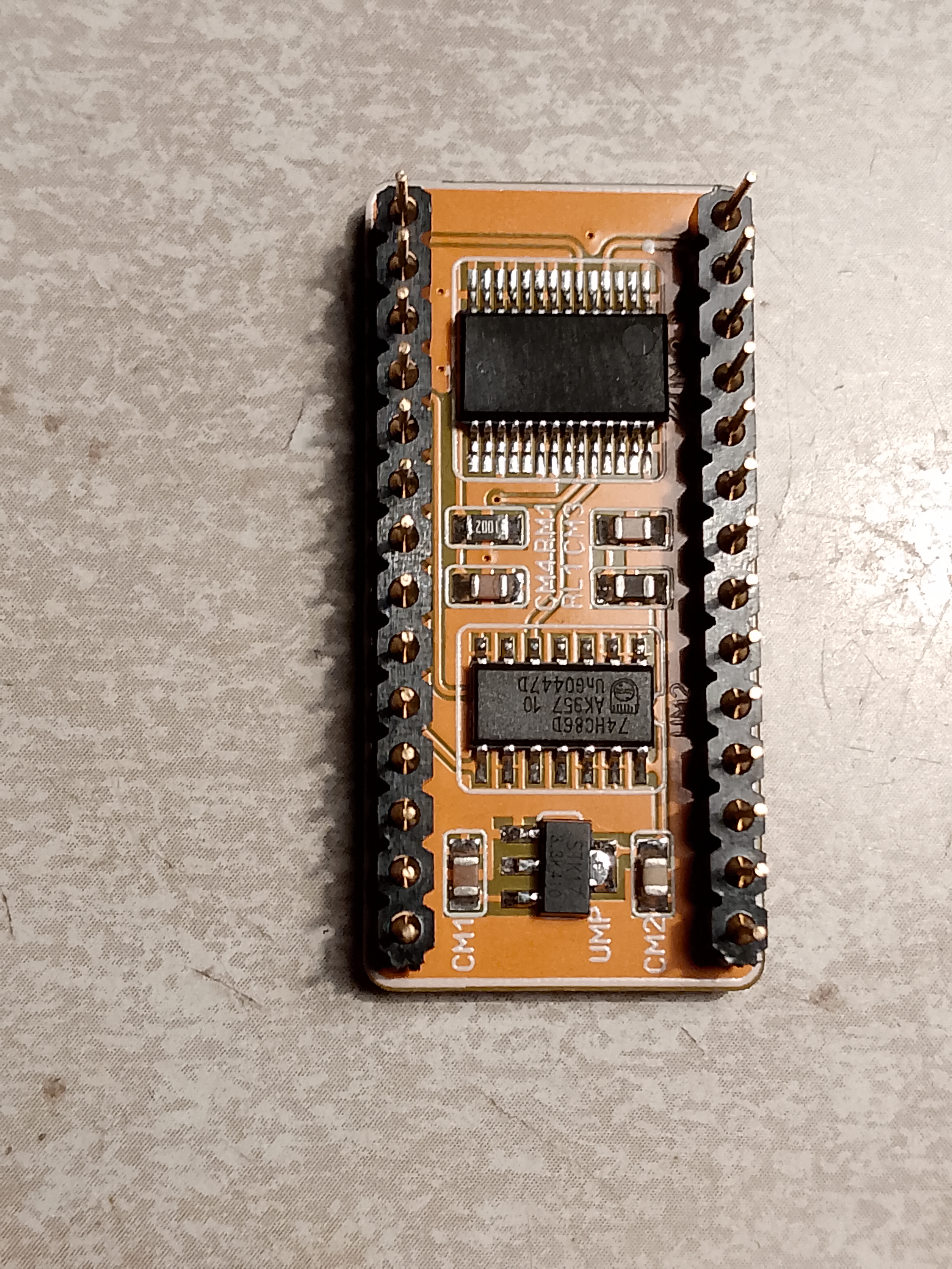

    Я про фото, желтая штука с надписью mod-i2s

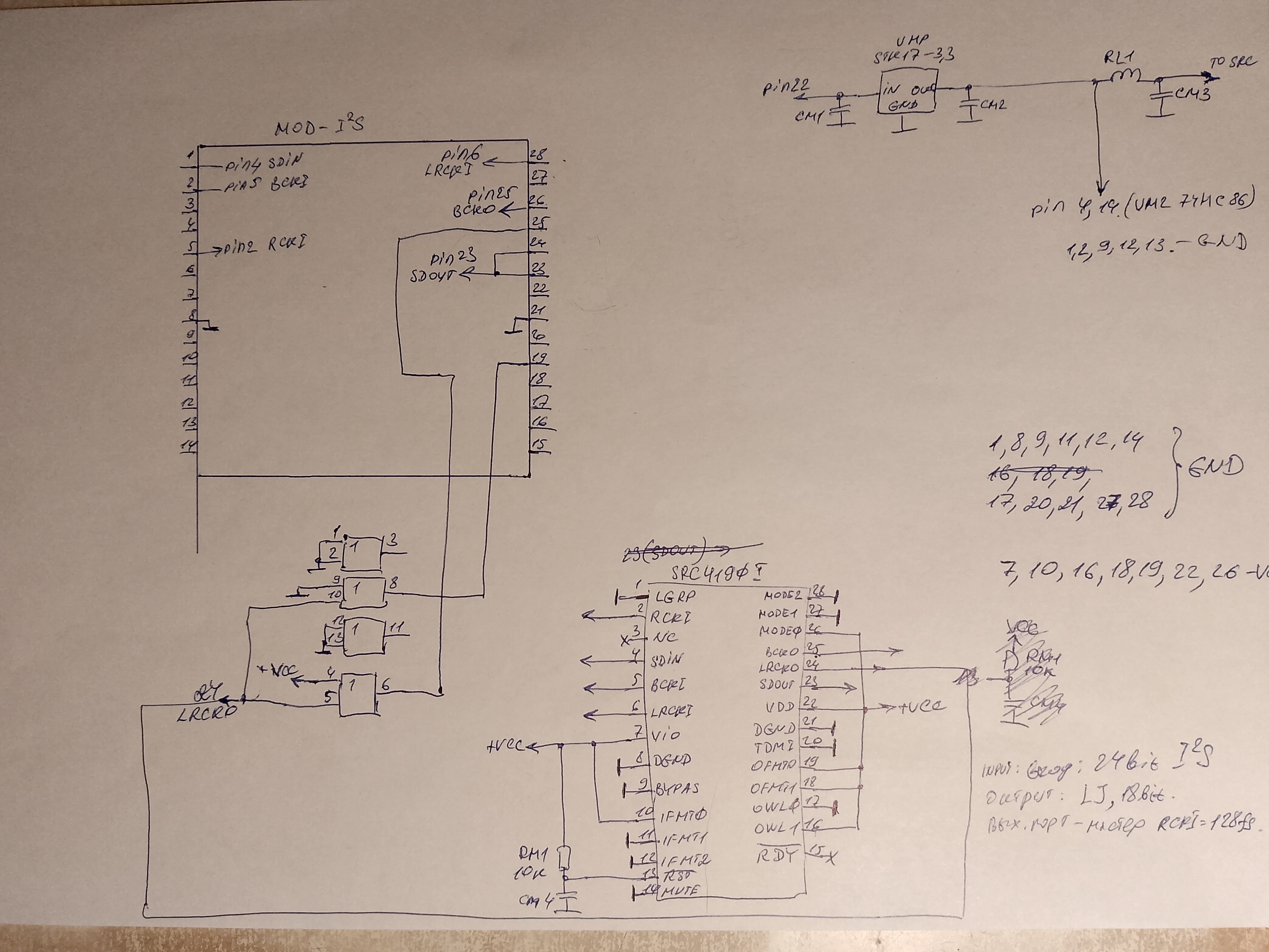

    Вот схема того, что собрано на платке под названием MOD-I2S :
    И вид платки снизу :
    Очень хорошо придумано, для замены SM5813APT. Можно и SM5813 ставить, а можно и MOD-I2S. По желанию.
    Так вот, там затёртая микросхема в корпусе 28SSOP - SRC4190I. Возможно ,что даже SRC4192.
    Разделение на левый/правый каналы сделано на микрухе 74HC86.
    SRC4190 используется именно как преобразователь частоты, имеет на своём борту ЦФ, а также преобразует форматы и разрядность, что очень компактно.
    Был у меня ЦАП на PCM56P NOS, так преобразование форматов и разрядности приходилось городить на 74HC164 - несколько корпусов на макетке. И в NOS, ничего страшного нет, есть софтовый ресемплер в фубаре. А есть записи в 96 КHz. Попадаются и в 88 KHz и 192 КHz. Так тут вообще прямое декодирование возможно.
    А здесь SRC4190 ещё и джиттер от S/PDIF приёмника подчистит. Но я подаю с компа через аманерку в разъём USB/BT CARD.
    Единственный недостаток - любая входная частота будет преобразована в 192 KHz. Т.е. МС ЦАП работают в 4X, а могут в 8X.
    Хотя и 4x ,в принципе, достаточно.
    С платой MOD-I2S можно подавать на вход устройства данные с любой частотой дискретизации и разрядности до 24 бит, всё равно конечное декодирование будет происходить в режиме 192 KHZ 18 bit.
    ---------- Сообщение добавлено 14:14 ---------- Предыдущее сообщение было 14:11 ----------
    Извиняюсь, что все мои схемы сделаны "от руки". Переделать в редакторе мне тяжко.
