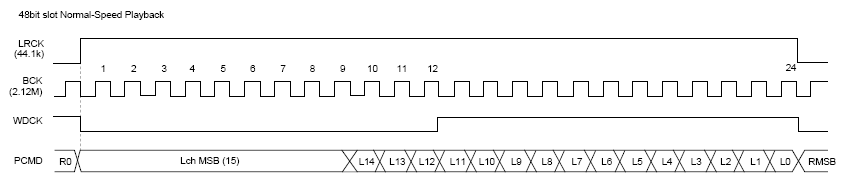

Подскажите такой момент, а то читая ветки вкралось сомнение, поймёт ли AD1853 формат напрямую от CXD2529.
Собственно выходной формат CXD2529:
The CXD2529Q DA interface is as described below.
This interface includes 48 cycles of the bit clock within one LRCK cycle, and is MSB first. When LRCK is high, the data is for the left channel.
Насколько я понял из даташита, все должно работать.

боюсь, что не поймет.
К слову, как размещены данные внутри LRCK?
Дмитрий, если я правильно понял, то так:
З.Ы. Если не то, то могу даташит выложить
