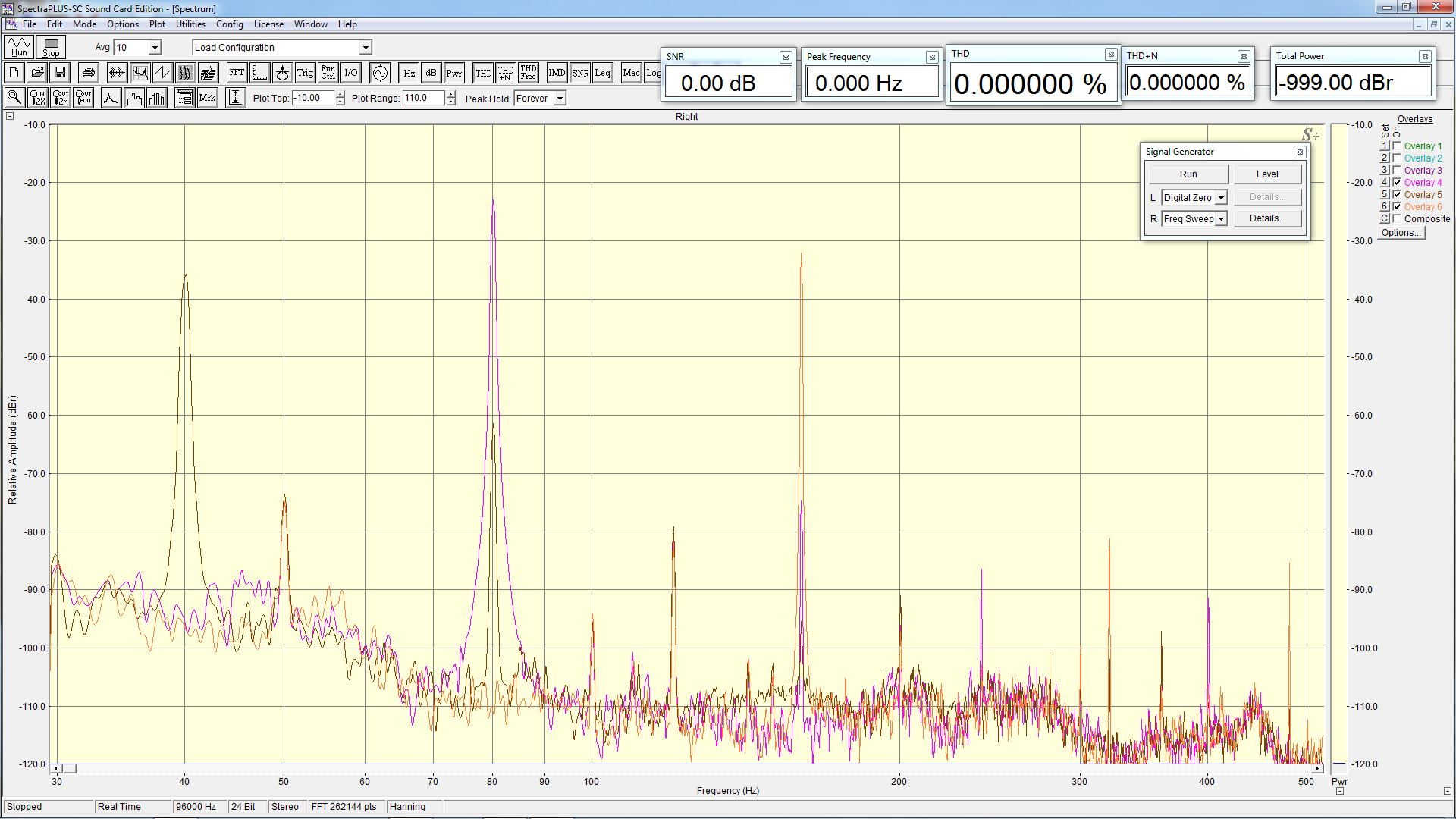

    Как вариант можно сгенерировать софтом повторяющуюся частоту 40Гц длительностью 0,2 сек. (а почему нет), задрать нижние гармоники на 70%. Убрать основной тон на 30дБ и наложить на всё это дело отклик помещения.
    Генерировал в гостях 40 Гц. Пробовали.
    40 и 40 - вполне хорошо давит. Без особых гармоник.
    В центре комнаты, конечно.
    Поэтому и интересно провести измерения.
    Подать кусок той же синусоиды на 40 Гц и записать ее микрофоном. Посмотреть, как происходит наддув комнаты.
    PS Я немного отличаю давление на 40 Гц от "perdeja" 40 Гц.

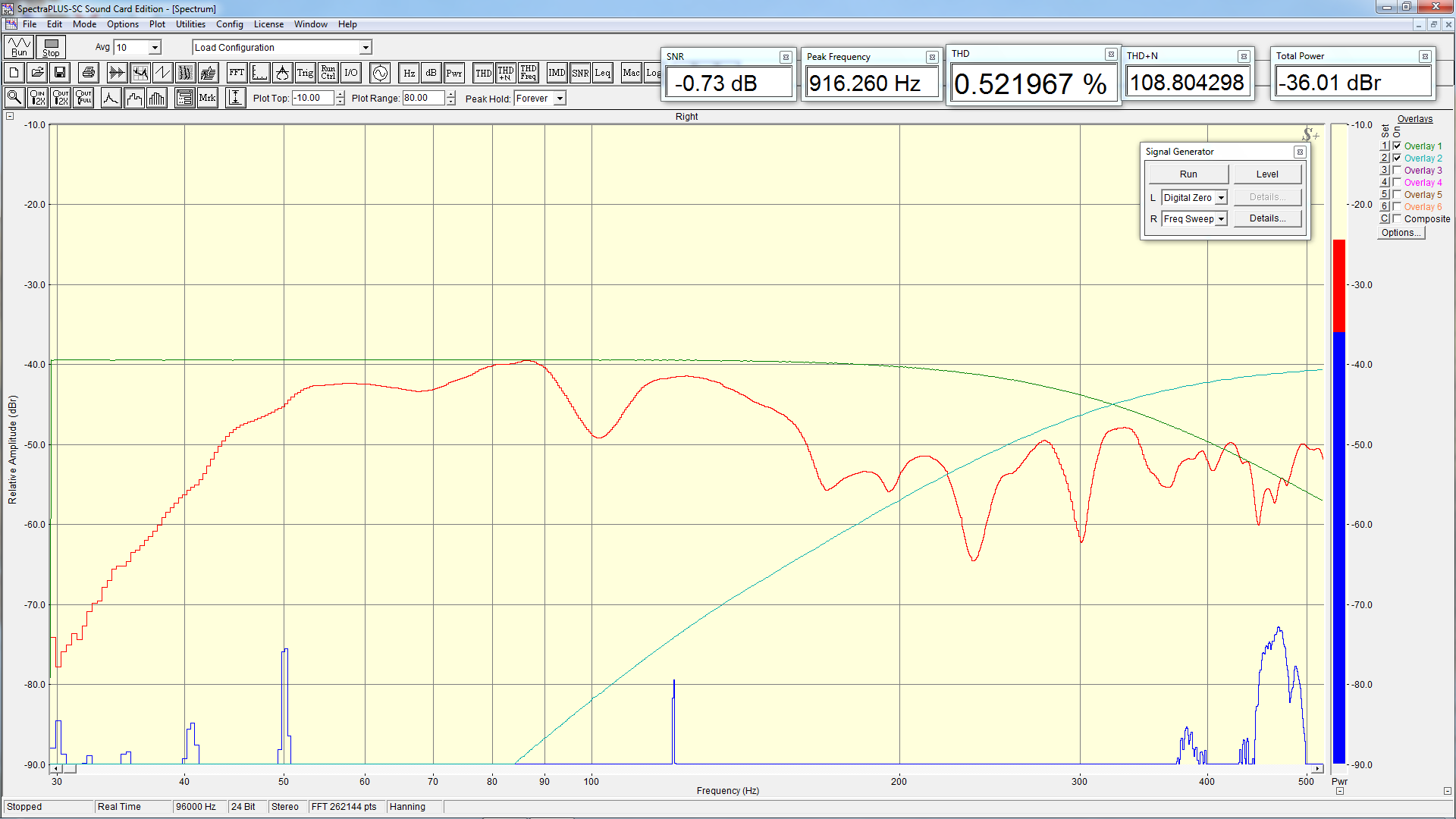

    Вложение 410111 Микрофон 1м, АЧХ щита
    Вложение 410112
    Гармоники, основной тон 40-80-160 Гц
    Вложение 410115 АЧХ АС с ФИ
    вот

    Я примерно такие же АЧХшки намерял розовым шумом.
    Но не успел понять, какую часть в этом составляет "надувательство" комнаты.

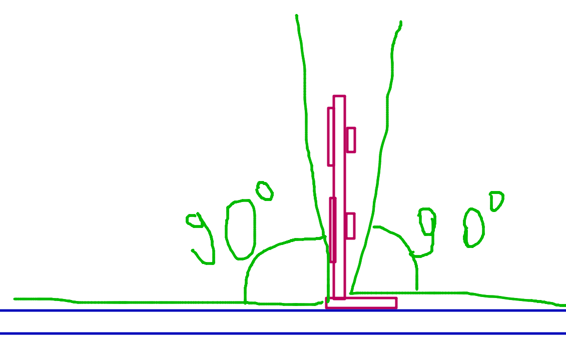

    Я уже писал. Работа по вертикали + пол.
    Можно оторвать от пола на метр и повторить.
    Физика должна быть. Без нее шиза.

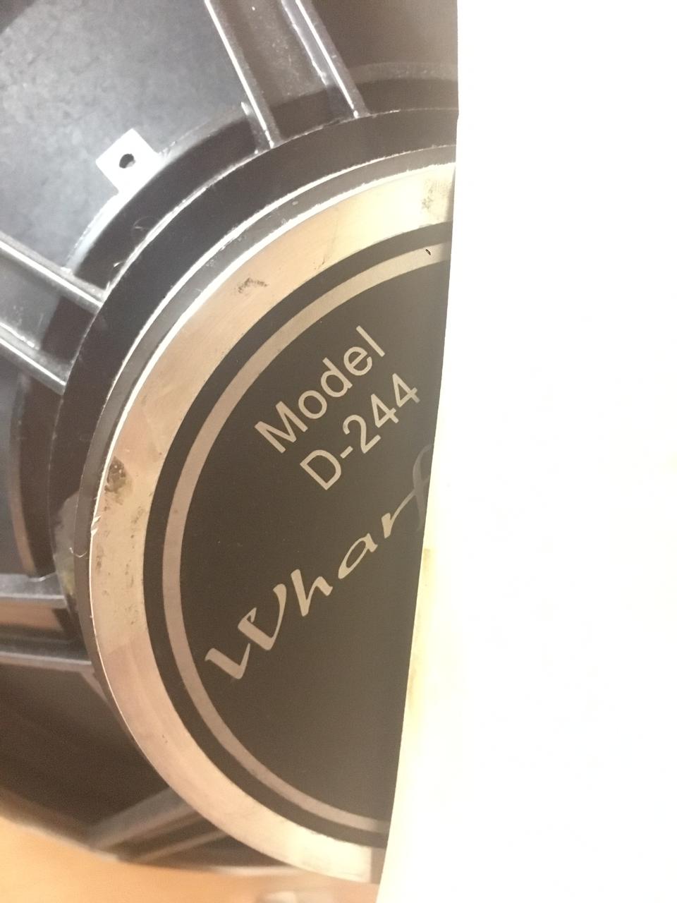

    Запамятовал, какие головы в гостях работали?
    Wharfedale. Это из распродажи каких-то ремонтных запасов.
    Нет, так нельзя, надо на улице, и разницу даст комната.

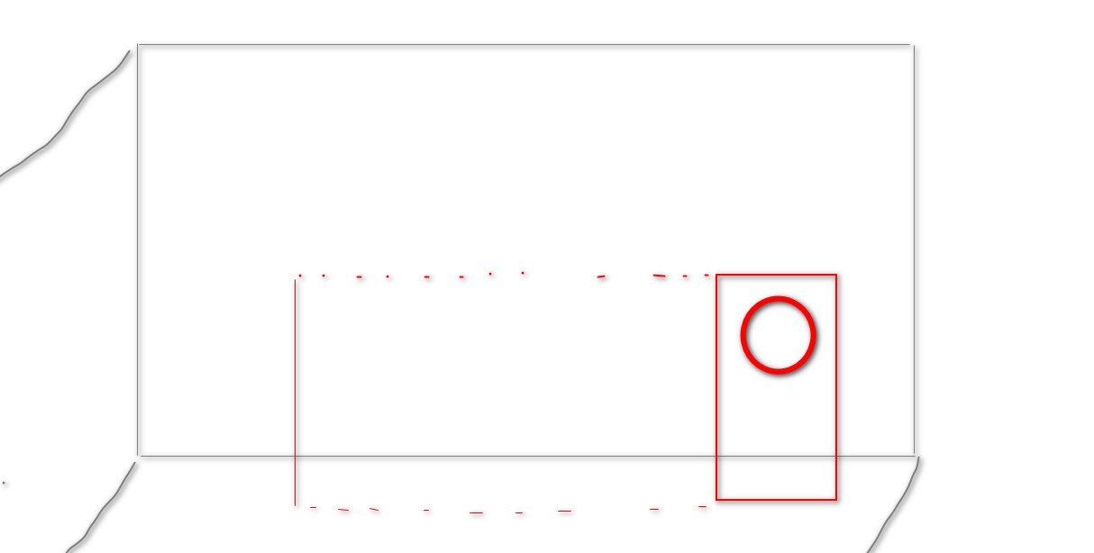

    ВотЪ
    Измеряем АЧХ при бОльшем варианте щита.
    Измеряем при постепенном уменьшении.
    Может таким образом получится вычислить.
