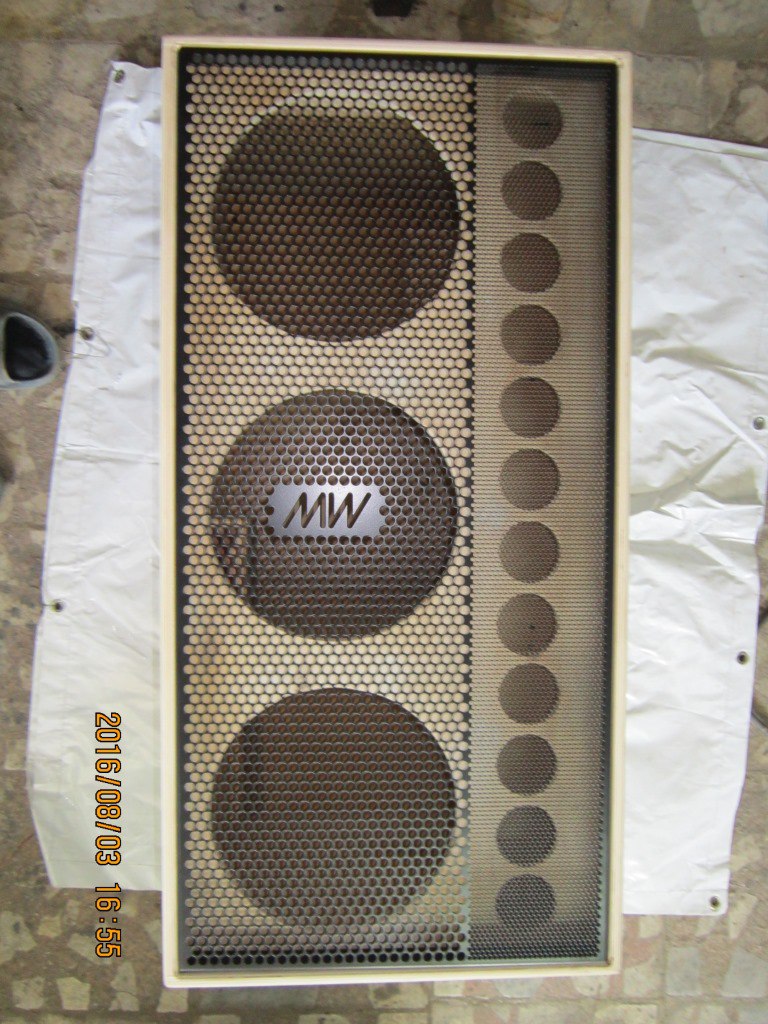

    По умолчанию Re: Акустические системы колонного типа . (груповой излучать или в народе Палки)
    Смотря как делать. Нажмите на изображение для увеличения.

    Вот читаю я развитие темы и не могу понять: почему приводятся по большей части фантазии вместо доводов?
    Да, мне, как музыканту не хватало динамики и прорисовки на мидбасе и я его добавил. Правда на все эти эксперименты ушло 3 года без малого. Говорить о том что палки сливают драйверу глупо по меньшей мере. Попробуйте палку заменить драйвером с мембраной 3-4" что получим кто пробовал? Я пробовал! 3" B&C валился в своей дудке после 14кГц, 4" ЖБЛ после 12кГц. И это при всем притом что драйвер имеет жесткую локализацию в пространстве. И кто тут доказывает что с палки нет ВЧ? Да вы гляньте коррекцию той же SRX725 ТАМ ДО +16дб натянуто выше 14кГц. Палке такого паскудства не требуется. Теперь про работу: ни один живаго коллектив не взбрыкивал, правда звукачи немного теряются вначале из за громкости палки одинаковой в ближнем и в дальнем поле. А когда понимают ЧТО они слышат и чего НЕ СЛЫШАТ (искажения драйвера и окрас титана) то влюбляются по уши в аппарат имеющий в своем составе ШП мелкого калибра. Я долгое время брал на халтуры в комплект к палкам сателлиты SX300 от EV в качестве мидбаса пока не надумал вставить все в один корпус и то это стало возможным после изготовления заказных 12" мидов на 12 Ом. Те кто никогда не слышал 3 полосы в в составе которых 3,3" дины играют от 300 Герц и выше попросту не должен ничего говорить о звучании. Имею в пользовании сателлиты динакорд F9 и смею заверить что СЧ на палках даже интересней (без окраса рупора), а верха в драйвере после палок на любителя. F9 просит снизу раздел 160 Гц 18дб/окт и саб дотянутый до топа звучит очень на любителя. И самое главное: самопал рвет дино по миду потому что имеет выделенный мидбас, что для живака (под него и пилилось) намного важнее, чем шелестение драйвера которое в живаке даром не нужно потому что подкрашивает призвуком фольги барабанное железо. И еще: послушайте горизонт на СЧ/ВЧ у любого сателлита и у палочного комплекта. Про то что рупорные конструкции вблизи уши заворачивают промолчу (4PRO к примеру от РЦФ). Тот кто слушал такие саты отставляет их в сторонку. Особенно актуально в залах где столы начинаются в 2-х метрах от портала, ни одной жалобы, ни одной просьбы убавить громкость.
    Так что мужики прекращаем бессмысленные разглагольствования, а пилим макеты, слушаем, а потом делимся.
    Последний раз редактировалось maglevitos; 21.03.2017 в 05:19.
    .. не хватало динамики и прорисовки на мидбасе и я его добавил..
    Хотел плюсануть, а нечем .
    12" в ЗЯ?..
