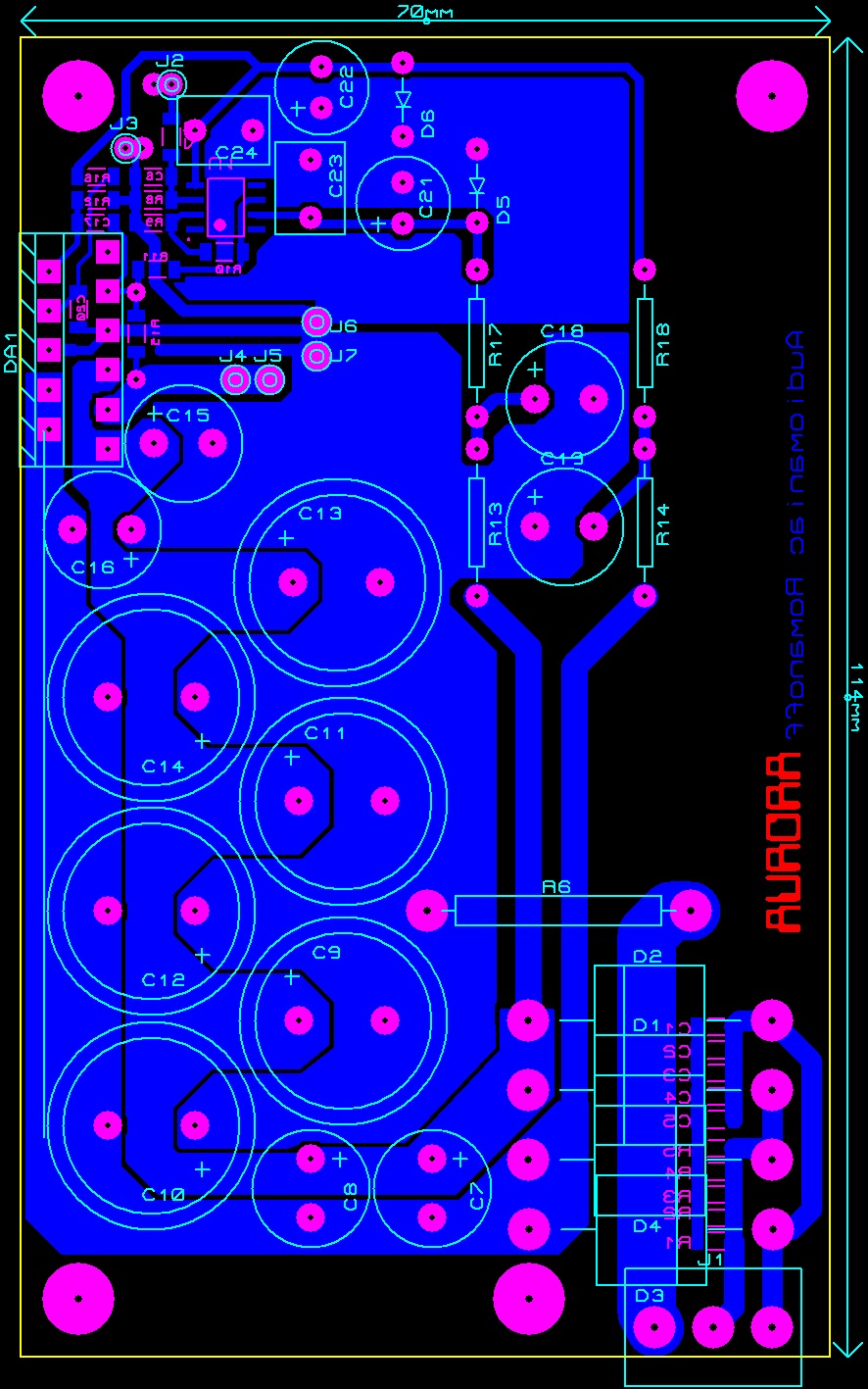

  15. #1115
    По умолчанию Re: Готовим ЛМ3886, второй заход.
    вот, получается так.
  16. #1116
    Завсегдатай Аватар для JazMan
    15.02.2011
    1,873
    Если заменить выпрямительные диоды на smd, плата будет уже, и не будет кучи пустого места справа.
    Дорога R18 - D6 могла бы быть покороче.
  17. #1117
    22.06.2005
    4,574
    Я бы мост задвинул бы вниз, под электролиты.
    Андрей
  18. #1118
    13.08.2006
    Омск
    6,497
    J2-J3 - сделай пятаки побольше, для надежности.
    Термобарьеры бы сделать еще для тех лап, которые паяются напрямую к большим полигонам.
    я бы изменил заземление кусочка полигона, к которому подключены электролиты ФНЧ питания буфера: по красной линии отсек, а по голубой сверху соединил.
    так он будет более эквипотенциален мекке.. иначе сильные искаженные токи, идущие по силовому земляному полигону будут создавать на нем потенциал, который попадет в питание буфера.
    Кроме того, такая разводка позволит сместить вниз (вплотную к R6) R13 и R14 и укоротить таким образом "хвосты" шин питания, в которых присутствуют заметные пульсации напряжения, что тоже не повредит.
    Если убрать С7-С8, то диоды можно сместить влево-вниз, и если их заменить на ТО220 или SMD, то плата ужмется. Но такие диоды дороже, чем обычные в корпусе DO-201.
    Последний раз редактировалось Audiomaniac; 02.09.2012 в 09:15.
  19. #1119
    03.04.2008
    Саратов
    2,281
    И с диаметрами отверстий внимательнее - под диоды надо иметь дыру 1.5мм, у них ноги слонячьи.
  20. #1120
    Завсегдатай Аватар для Ромыч
    30.11.2004
    3,585
    Зато плата будет дешевле за счет уменьшения размеров.
