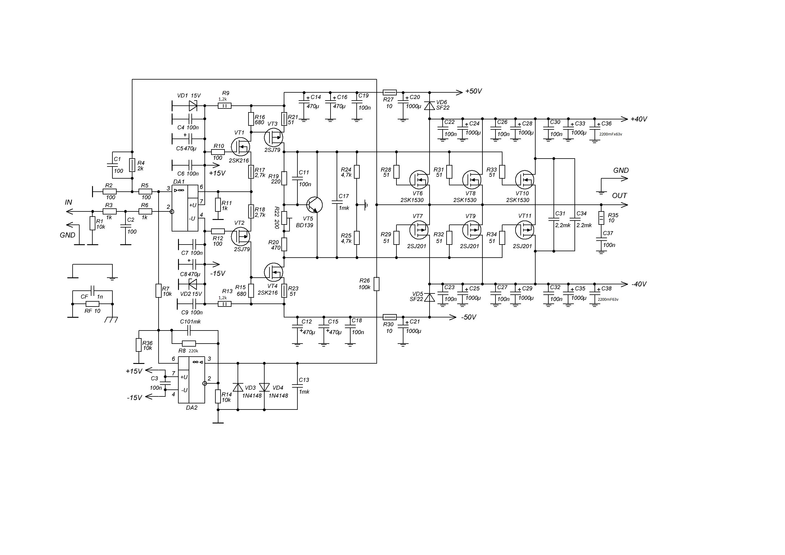

Тема: Клонируем усилитель ASR на MOSFET с токовой ОООС

    Выявилась одна особенность этого усилителя - это УПТ, надо быть очень аккуратным с подключением к источникам сигнала, проверять на постоянку, и совершать все манипуляции только с выключенным аппаратом!
    R19 - надо увеличить до 1,2к-1,5к
    DA1 - AD843JN
    DA2 - OP07CP, лучше AD711
    Стабилизаторы на 15-16 вольт 1W R9, R13, надо подбирать в зависимости от напряжения питания УНа от 680ом до 2к

    Примечание: резисторы R1-R4, в маломощном БП надо подбирать, в зависимости от питающего напряжения!
    При сборке усилителя с раздельными БП, диоды VD5-VD8 - не нужны, и резисторы R9,R13.

    все найденные ошибки:
    -полярность конденсатора С25
    -полярность диода VD8
    -наличие СМД резисторов в обвязке VT5

    Регулировка усилителя:
    1. Выставляем 0 на выходе усилителя, балансным подстроечником без интегратора.
    2. Выставляем ток покоя ВК, оптимум 0,5 - 0,6A на тройку.
    3. Вставляем интегратор, смотрим постоянку на выходе усилителя

    Цитата Сообщение от клистрон Посмотреть сообщение
    Как видно, никаких печатных плат, всё навесным монтажом, а все конструктивные отличия моих вариантов клонов от канонической схемы в шапке темы подробно изложены выше.
    А на ПП делать не будешь?
    а главное - параллельно R25 подключена ёмкость 560 пф, для того, чтобы упрощённый ИП больше смахивал на настоящий (ASRовский) в части входной ёмкости.
    Не нахожу такого кондёра, и зачем такая ёмкость, в оригинале нет!

    MAXIM_A,
    Андрей Константинович, R25=4,7 ком на схеме ASR в шапке темы, справа от спектрограмм.
    Как-то раньше оценивал входную ёмкость истоковых повторителей ASR и она получалась примерно 1 нф..1,2 нф. Эта ёмкость вместе с параллельно соединёнными резисторами R24 и R25 формирует полюс (срез КУ со скоростью 20 дб/дек) на частоте 56..68 кгц, при котором частота единичного усиления ASR составляет 2,6 мгц.
    Мой упрощённый ИП (комплементарная пара 2SJ200/2SK1529) и по расчётам и по измерениям имеет меньшую входную ёмкость 270 пф и 500 пф без и с нагрузкой 4 ом соответственно. Это соответствует частоте полюса 270 кгц и 150 кгц, при которых частота единичного усиления окажется 11,7 мгц и 6,5 мгц, что должно привести, как минимум, к большим переколебаниям на переходной характеристике, а как максимум - к генерации.
    Поэтому и пришлось добавить 560 пф, чтобы довести входную ёмкость моего упрощённого ИП до 830 пф .. 1060 пф (без и с нагрузкой).

    Цитата Сообщение от RED FOX Посмотреть сообщение
    Андрей Константинович, на этих платах кто - нибудь уже запустил усилитель?
    Пока не знаю, в Москву они приехали только вчера.
    Нашёл ошибку, скорее недоработку - нет цепи цобеля, R35,C37, придётся вешать прямо на выходные клеммы...
    Андрей Константинович,а что за два не подписанных диода на плате?

    Цитата Сообщение от CHURIK Посмотреть сообщение
    Андрей Константинович,а у Вас нет желания за стабилизировать питание AD843 ?
    Есть мнение, что стабы портят звук... Спорный вопрос...Надо проверять...
    https://forum.vegalab.ru/showthread....лопов-ОУ-и-т.п.
    И похоже в оригинале, в звуковой части, стабов нет.
    https://forum.vegalab.ru/attachment....7&d=1348464539

    Цитата Сообщение от Alexsandr Посмотреть сообщение
    Чем можно заменить AD843? Какую защиту АС планируете сюда ставить?
    Можно AD847, пробовал, параметры и звук хуже не стал.
    Ещё, AD845, купил, буду отслушивать...
    Защиту ставил от Линукса, хорошо работает.
    Смотрите полярность диодов, в одном месте маркировка платы перепутана полярность...
    Последний раз редактировалось MAXIM_A; 16.10.2012 в 13:46.
    Да, лучше эту цепь на ПП ставить
    ---------- Добавлено в 19:46 ---------- Предыдущее сообщение в 19:45 ----------
    Что то много ошибок, может ещё косяк есть? Мне пришли ПП, но ещё не смотрел....
    Андрей Константинович,это которая от Миллениума?
    ---------- Добавлено в 21:35 ---------- Предыдущее сообщение в 21:34 ----------
    И самих этих диодов в схеме нет.

    Цитата Сообщение от kastor666 Посмотреть сообщение
    MAXIM_A, существует ли скорректированная схема с маркировкой элементов как на плате?
    Схема

    По умолчанию Re: Клонируем усилитель ASR на MOSFET с токовой ОООС
    Схема
    На схеме отсутствуют диоды соединяющие R9, R13. На печатной плате диод соединяющий R13 необходимо развернуть. И отсутствует резистор балансировки DA1.
    Эта схема под первый вариант ПП
    Путаница пошла. Надо нарисовать схему к этим жёлтым печаткам, поместить на 1 странице, выложить схему защиты.
