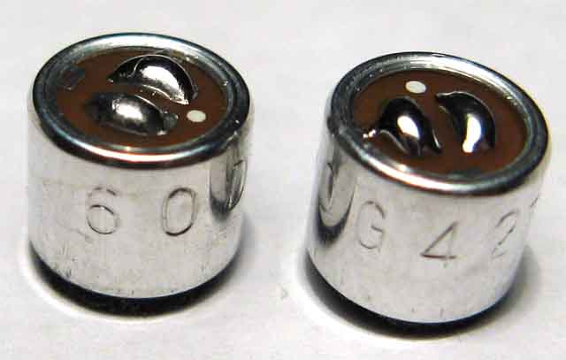

    Приветствую всех на форуме!
    Попались ко мне в хозяйство две NMT трубки Benefon TDP40. Посмотрев что внутри, ничего такого не обнаружил кроме микрофонов. По всем признакам оч похожи на WM-60, вот только есть сомнения. В даташите указан производитель Mitsushita с названием WM-060AY. НА самих же микрофонах маркировка "60G42" и на втором "60D42". Знаю, что производитель не всегда ставит то что в даташите написано (возможны замены). Кто в живую видел настоящие WM-60? Какая у них маркировка на корпусе? В нете никакой инфы по этому вопросу так и не нашел.

    Вот собственно фотки.
    https://forum.vegalab.ru/showthread....ем-WM-60/page3 тут есть примеры маркировок.

    По умолчанию Re: Выбираем измерительный микрофон...
    https://forum.vegalab.ru/search.php?searchid=109273 тут есть примеры маркировок.
    Ссылка не работает.
    Исправил.
    E=mc^2 ± 3 dB
  8. #1107
    Исправил.
    Спаисбо!!! По ходу да, это он. Так что товарищи, в первую очередь пройдитесь по своему местному радиорынку, и поищите NMT трубку Benefon TDP40.

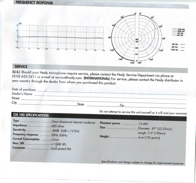

    Купил микрофон Nadi CM100

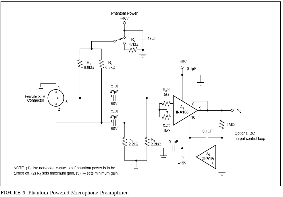

    Схема преда, детали брал на Митьке. Теперь проблема с калибровкой.....подскажите пожалуйста где можно "поживиться" калибровочным файлом

    das2,
    Вот... Был встроен в одну из профиизмерительных прог.
    Псы... Не обязательно фантом на +48В, он работает от +15 - 18В уверенно.

    To Memst:
    Респект! Спасибо!!!!!!!
    Учту.
