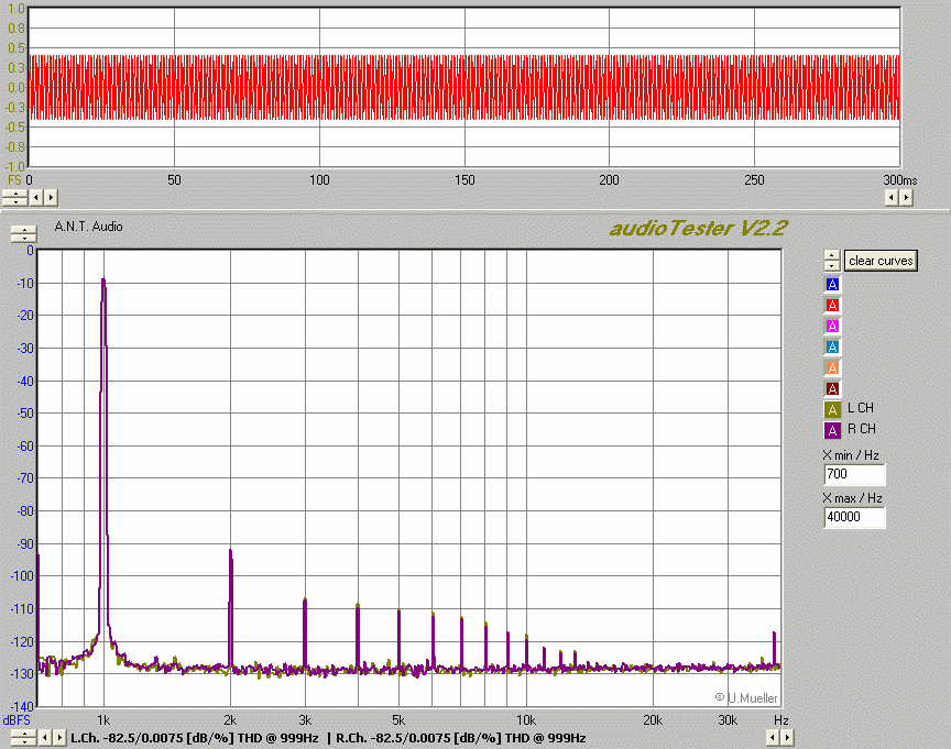

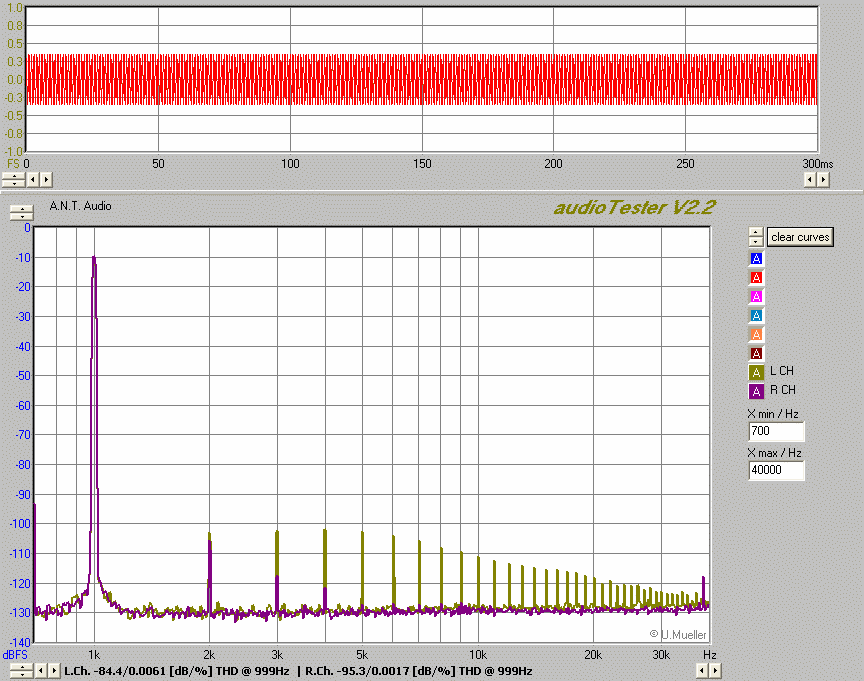

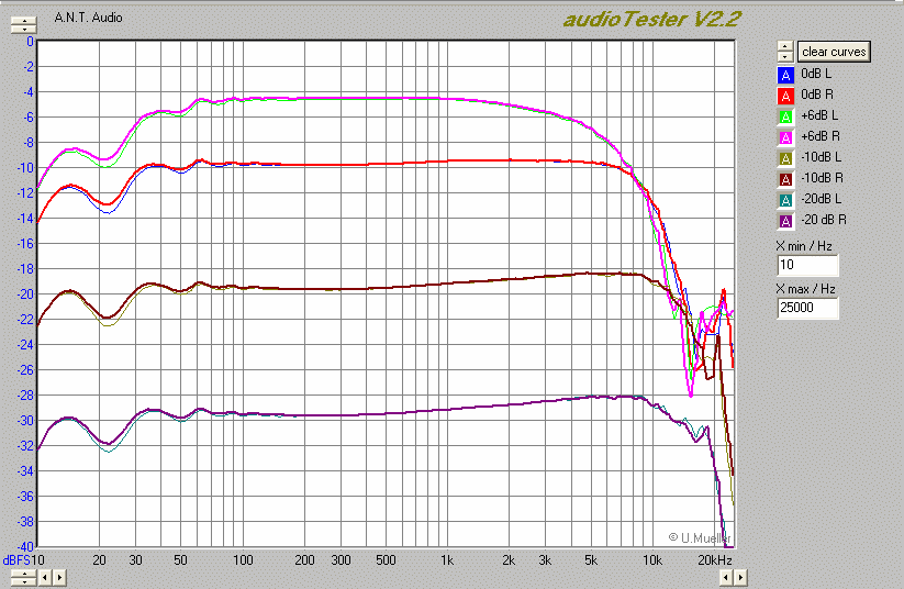

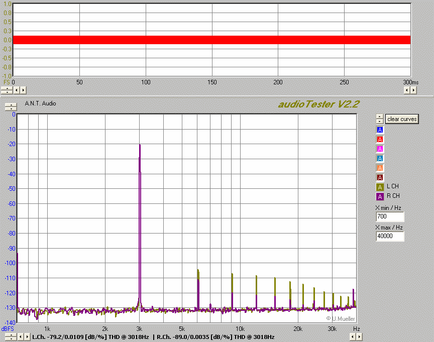

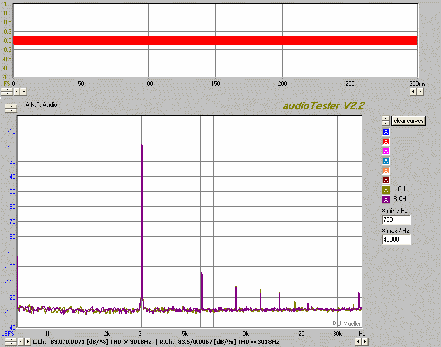

    Только я думал, поработав с 850-ой Айвой, что ужасы позади, как мой хороший знакомый купил на e-bay Technics RS-B965 - топовый аппарат примерно 1994 года, и прислал его мне для сервиса. Сегодня я на него потратил пару часов. Аппарат весьма впечатляющий - закрытый тракт, прямой кварцованный привод, калибровка с раздельными по каналам подстроечниками для уровня, dbx, чипы Долби - CX20187, вход "CD-Direct", моторизованная загрузка кассеты с прижимом-стабилизатором - короче говоря, если бы у этого аппарата были бы пальцы, он бы их гнул .
    Ладно, разрегулирован он был порядком и протяжка грязная, это дело поправимое - отмыл, отрегулировал, настроил. Детонация - 0,04% взвешенная RMS, 0,07% взвешенная пик. Удобный в пользовании, головы - как новые, хотя и пермаллой. Внешне - в отличном состоянии.
    Но...
    Как шутил когда-то мой отец, специалист по авиационному вооружению, сделали отличный пулемёт, по всем параметрам - лучше всех других. Одна небольшая проблема - не стреляет.
    Так же и этот Техникс - всё при нём, но звук - совершенно чудовищный, что там с ленты - даже просто при подключении его в цепь между источником и усилителем для наушников слушать музыку становится просто невозможно, причём вход "CD Direct" звучит заметно хуже, чем "простой" вход, который тоже слушать тяжело. Звук становится мёртвым, как с дешёвого CD-проигрывателя, пропадает атмосфера, детали, инструменты трудно узнать... . Собственный выход на наушники у этого аппарата - отдельная песня, он умудряется ещё дальше ухудшить звук, хотя, кажется, дальше уже и некуда.
    Немного понятно почему это так - из измерений. Искажения электроники номинально вроде низкие, но при этом ряд гармоник на 1 кГц просматривается до 30-й и дальше.
    ПОхоже, что ко времени выпуска этого аппарата слышащих людей в компании Техникс уже не осталось, или они все оглохли от старости .
    На картинках, кроме обычного графика АЧХ, спектры искажений для 1 кГц на Долби уровне и 3 кГц на -10 дБ с линейного входа на линейный выход, как для "простого" входа, так и для "CD Direct".
    Алексей
    узнаю.
    Как будто под копирку списано со звучания Техниксов 474/575.
    Горбатого могила(помойка) исправит..
    скорее они слушали создаваемую аппаратуру через симуляторы и автотрассировщики.
    Такие кренделя нарисовать на печатках в здравом уме и при памяти невозможно.
