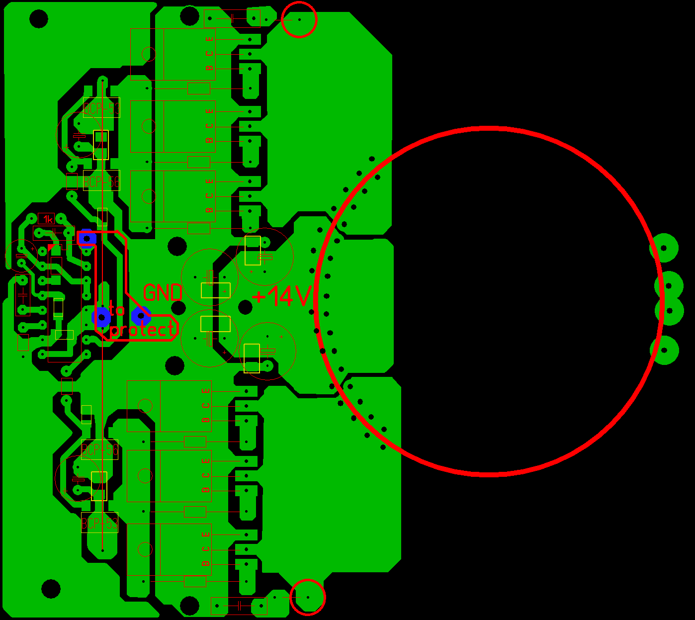

  6. #1105
    28.01.2007
    Украина, Полтава.
    283
    Здравствуйте!!!
    Вот собрался замутить себе небольшой ПН. Расчетная мощность около 1квт кратковременно (30-40сек) 500вт долговременно.
    Собственно имееться печатка силовой части. Силовые дорожки усилю напайкой медной шинки. И еще есть колечко 50*35*20 из феррита N85. На нем уже намотал обмотку две обмотки (9 проводов 1.25мм, 4 вика каждая) Воричку пока не мотал - потом как сделаю печатку - буду подбирать на месте..
    Делать буду на 494 без стабилизации... Транзисторы IRF3205 думаю поставить. В драйвере ВСР53/56.
    Собственно вопрос состоит в том стоит ли разделить певичную обмотку на 3 части по (3 провода) и каждый полевик нагрузить своей обмоткой.
    Какие будут мнения??? Полагаю что с этой печаткой это сделать не так уж сложно. Зато каждый полевик будет работать на все 100%... правда потребуеться 6 снаббров городить, а это не есть гуд.. В общем интересно знать ваше мнение уважаемые!!!!!!
    Уменя уже давненько делается пребраз с 4 полевиками на плечо (Сначала были шрфз44 сейчас стоят 3205), первичка разделеная по 4 обмотки (по 5 проводов 0.8) Снаберов нет вообще, я их ставил для пробы, но выбросов и так нет. Перичка 6 витков на кольце 100*60*15 Гдето в ветке уже расказывал про него. Кстати снял с него 800вт долговременных (5-15 минут с акумов 2шт по 55а/ч), 1000в пике без проблем , Усё холодное, полевики на 600кв.см до 40-50 гр. не более, а ну конечно, выпрямитель греется, на нём радик от п1 и куллер . КПД после смены полевиков 92% при загрузке 500 ватт, до этого было 87% при 400ватах. Воть.
    Уже год ковыряю его, смешно но усилитель к нему ещё не подключал

    Цитата Сообщение от serg_wolf Посмотреть сообщение
    Пф...Уже не помню да и резюк переменник стоит, но по памяти частота на этом кольце от 50 до 80кгц, разницы в кпд ноль, что на 100ватах. что на 300,400вт.,
    Кстати забыл добавить, что со сменой полевиков, сменил управление с кт626/646 на Плату обрезанну печтаь норфа его финал5 чтоль с защитой и пр. заниматьными вещами,
    Вот спасибо... Классный результат... ИМХО!!! А есть фото энтого ПНа?? Очень интересно взглянуть на это чудо!!!! Колечко, правда у тебя зверское... У мя поменьше, но зато буржуйское - мож и получиться с него эти 500вт долговременных снять. Короч буду пробовать... Кстати, ты делал без стабилизации??
    Зы И что такая первичка слабенькая для такого колечка?? У меня каждая обмотка 9 проводов проводов 1.25мм. Итого сечение каждой первички 11мм^2.. Все это красиво влезло почти в 1 слой.. Места для вторички валом... А у тебя 4 обмотки по 5 проводов 0,8 (сечение каждой секции выходит 2.5мм) итого первичка 10мм^2... На твое кольцо влезет гораздо больше... Почему так тонко намотал??? Как транс не сильно грееться??? Что за диоды у тебя стоят и на какой ток расчитана вторичка???
    Чёта я щас задумался, долго считал , долго вспоминал пи сколько равно ...Провод вроде 0.8, всё вроде сходится, транс расчитывал но намотал от балды , да и шесть виков первички это много и потери в меди должно быть много. Но она не греется.... 2,5мм/кв*4=10мм/кв, примерно 50а при 5а на кв.мм меди...странно мож провод не 0.8 а 1мм, мотал-то год назад .
    Что за диоды у тебя стоят и на какой ток расчитана вторичка???// Кд2997 30ам... Первичка по 4 провода 1.2
    Я его скрываю ;), но если честно нету фотика, а когда он есть, снимаю пьянки
    Ясно! гг Пи равно 3.141592654 - я тож долго вспоминал, но потом мне об этом калькулятор подсказал - он знает...
    Жалко что фотик используешь только по назначению - на пьянках.. Было бы интересно на твой девайс взглянуть.. А так вообще я буду дерзать ))))) О результатах сообщу позже... )))))))

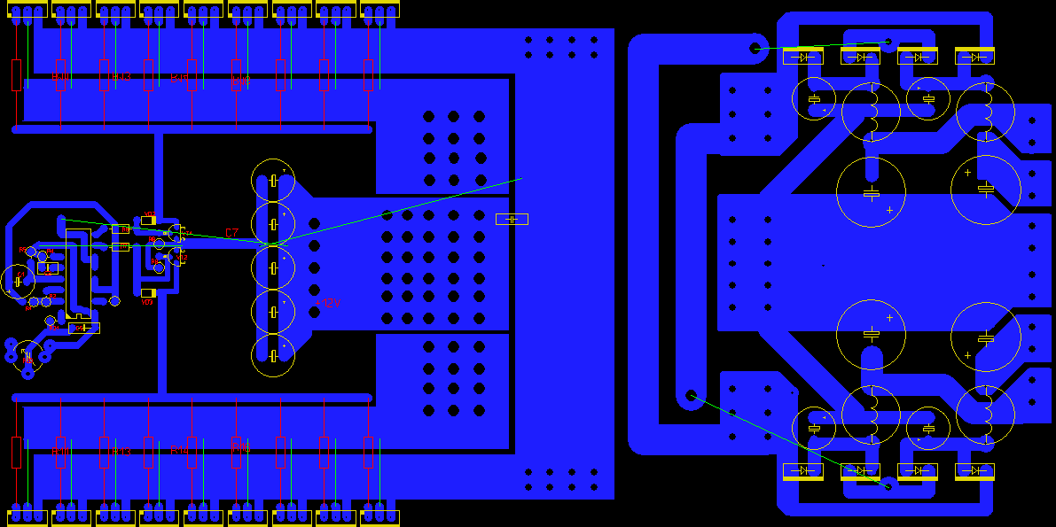

    Упс, вот кажись нашел твою печатку.... Твоя???? Чем усиливал дорожки??? Олово?? или шинку все-таки пришлось напаивать????
