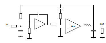

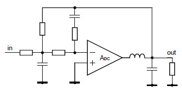

    Параметры интегратора и определяют свойства ОС , т.е. условия самоосциляции , а ОС после дросселя должна носить фазоопережающий характер , читай антипод интегратору.
    И ты предлагаешь сделать симбиоз этих двух ОС ? Как?
    Вроде известные картинки. Или Вы о чем-то другом?

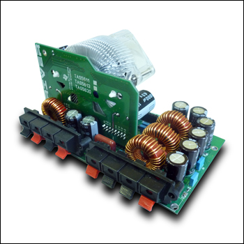

    КТо видел это новое мастеркитовское чудо http://www.masterkit...46&mk=29062012? Нажмите на изображение для увеличения.
    Что скажете? Кто то делал подобное с замкнутой ОС? ЧТо за фирма вообще разработала первой Purepath HD?

  11. #1110
    Цитата Сообщение от Smartlega Посмотреть сообщение
    Что скажете?
    тут обсуждают техасский пьюрпас https://forum.vegalab.ru/showthread....BB%D1%8C/page3

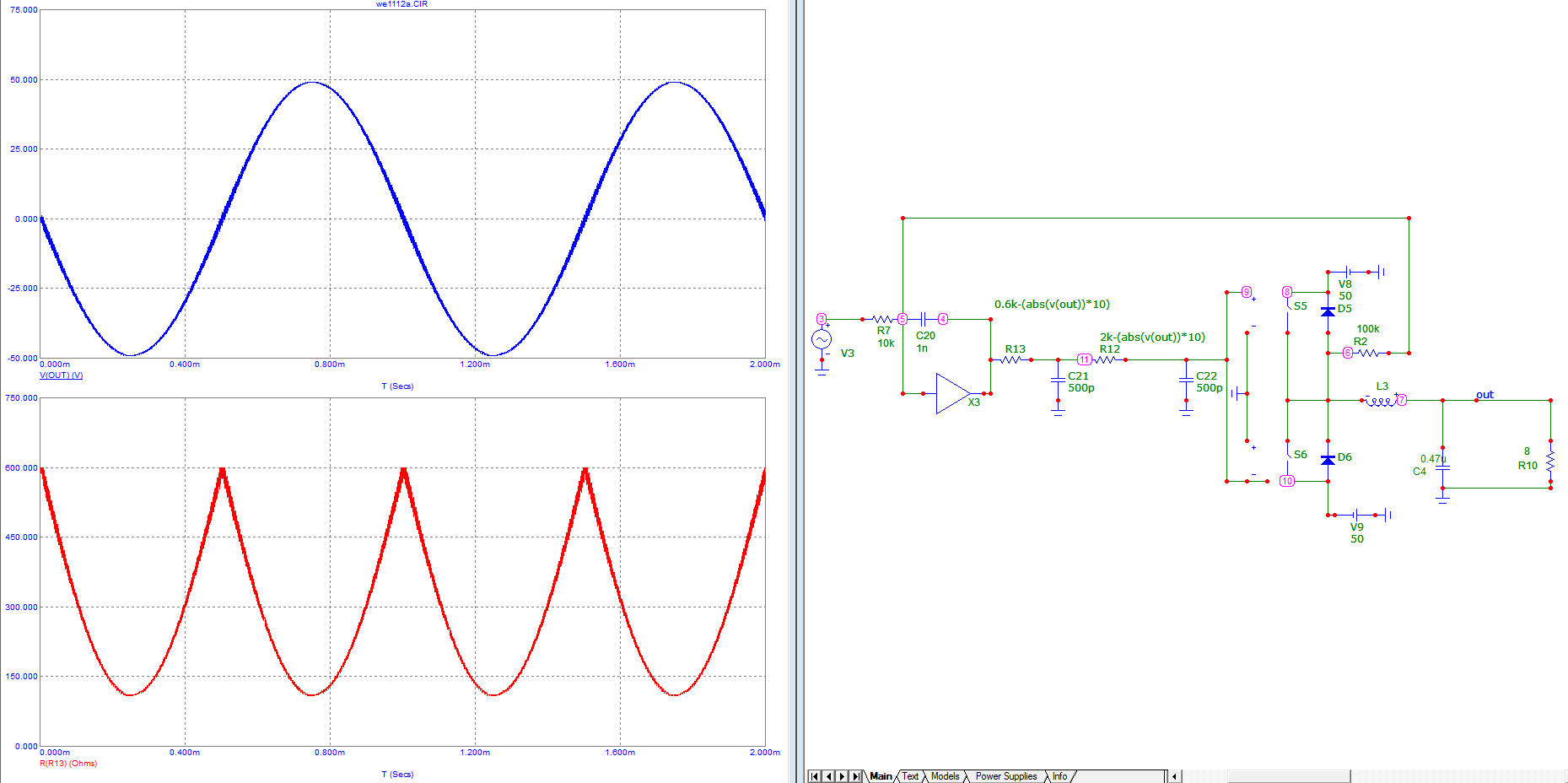

    У всех самоосциллирующих усилителей при большом размахе , стремящемся к клипу , падает частота , ну соответственно и повышение THD
    Не у всех, есть много вариантов без падения частоты, вот один из них.
    Управляемые RC легко меняются на известные узлы, я не стал их показывать.
    (ключевые слова - фезинги, лесли, фленджеры, фазовые звенья, линии задержки.)
    Бруно один вариант описывал, только там непобедимые искажения.
    Последний раз редактировалось korolkov24; 30.06.2012 в 06:49.
