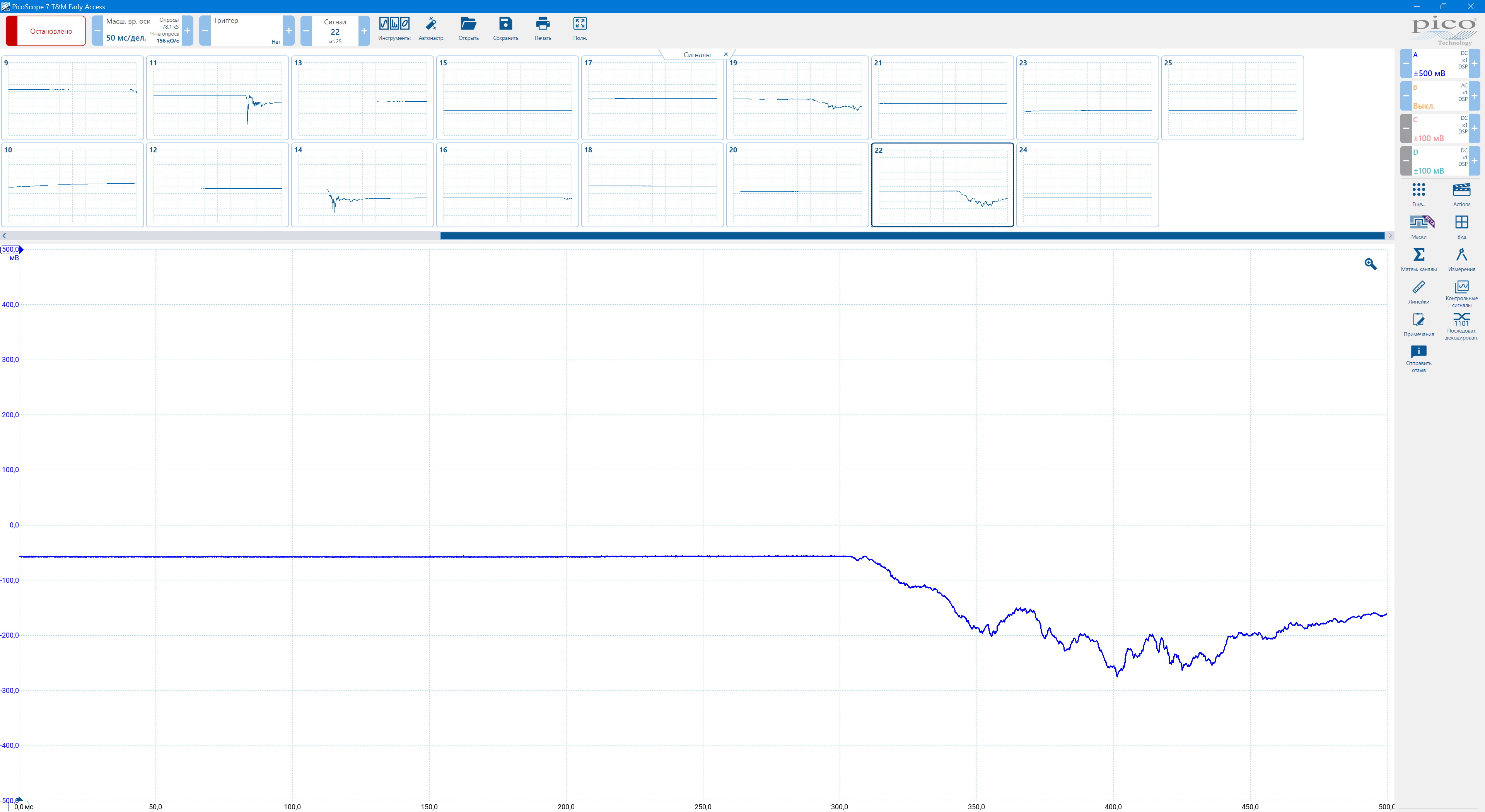

    101
    Уважаемые коллеги! Подскажите в таком вопросе. На выходе усилителя (акустических системах) в фоне появилось маленькое потрескивание (как виниловая пластинка шипит и потрескивает). От громкости не зависит. В другом канале этого нет. Осцилографа нету, не посмотреть. Что может быть?
  6. #11085
    Частый гость Аватар для NikolayG
    10.10.2018
    259
    Если в качестве РГ потенциометр,то попробовать его заменить или просто отпаять провод идущий от него к УМ канала в котором потрескивание.Если пропадёт,заменить РГ.Если останется,проверить пайку.

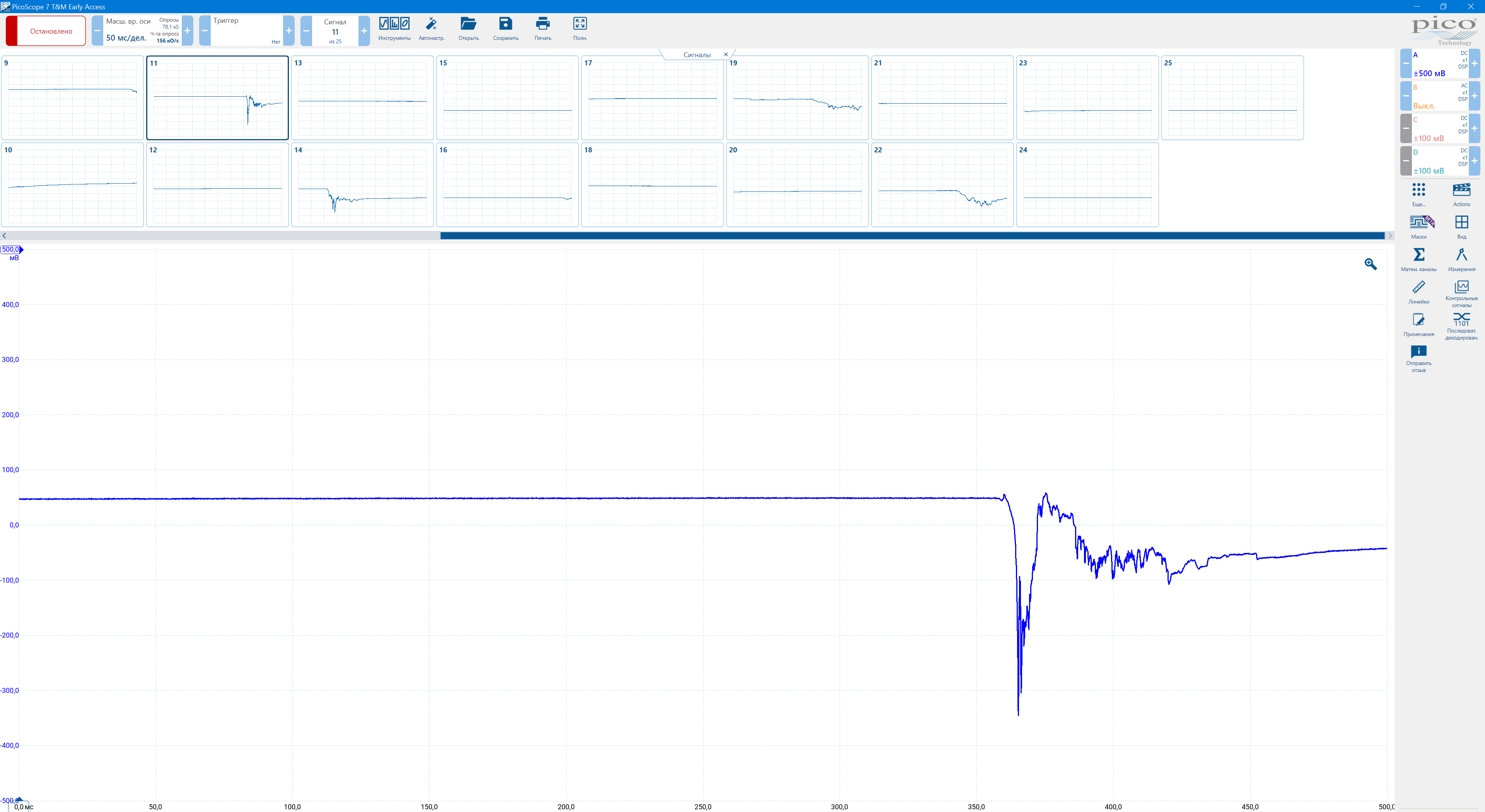

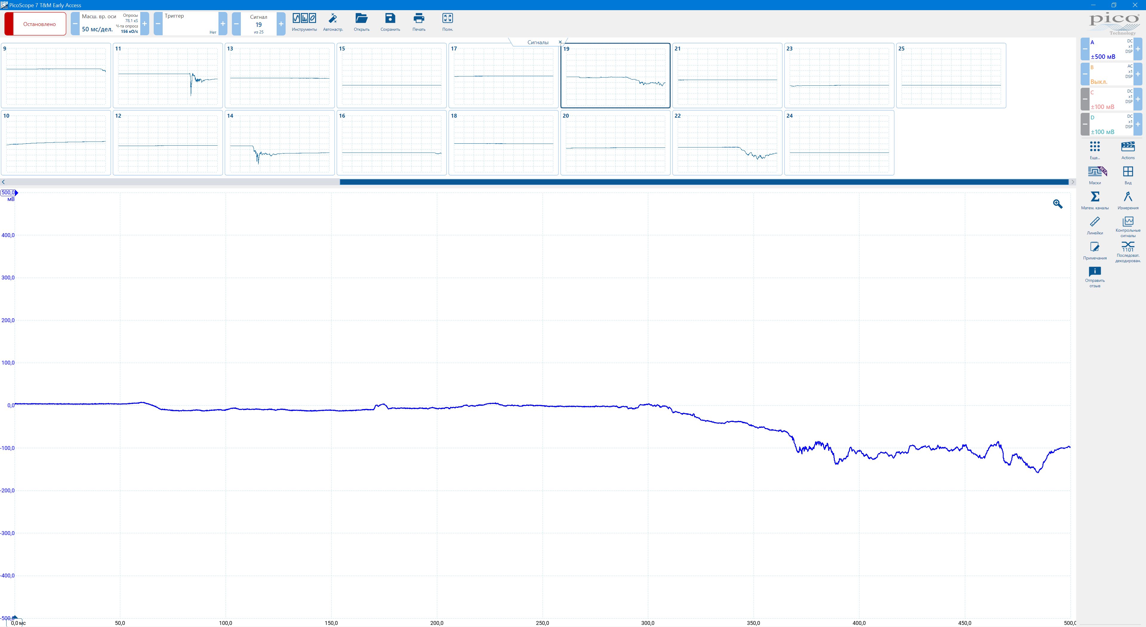

    Вероятно, срыв режима по постоянке усилителя с закнуотой осью. Например, в одном из каскадов контакт подстроечника "поплыл" или пайка треснула где-то во вх. каскаде. Я такой эффект получаю каждый раз, когда кручу подстреочник в эмиттерах вх. повторителя, подстравивая нуль на выходе, не отключая нагрузку. Снимал осциллограммы этого процесса, в зависимости от скорости регулировки разное потрескивание:
Название:	20221107 - регулировка нуля - 11.png
ID:	430450   Нажмите на изображение для увеличения.
Название:	20221107 - регулировка нуля - 14.png
ID:	430451   Нажмите на изображение для увеличения.
Название:	20221107 - регулировка нуля - 19.png
ID:	430452   Нажмите на изображение для увеличения.
Название:	20221107 - регулировка нуля - 22.png

    Спасибо, заменю подстроечник и пропаяю все входные цепи. Да, работы много, но попробую.
