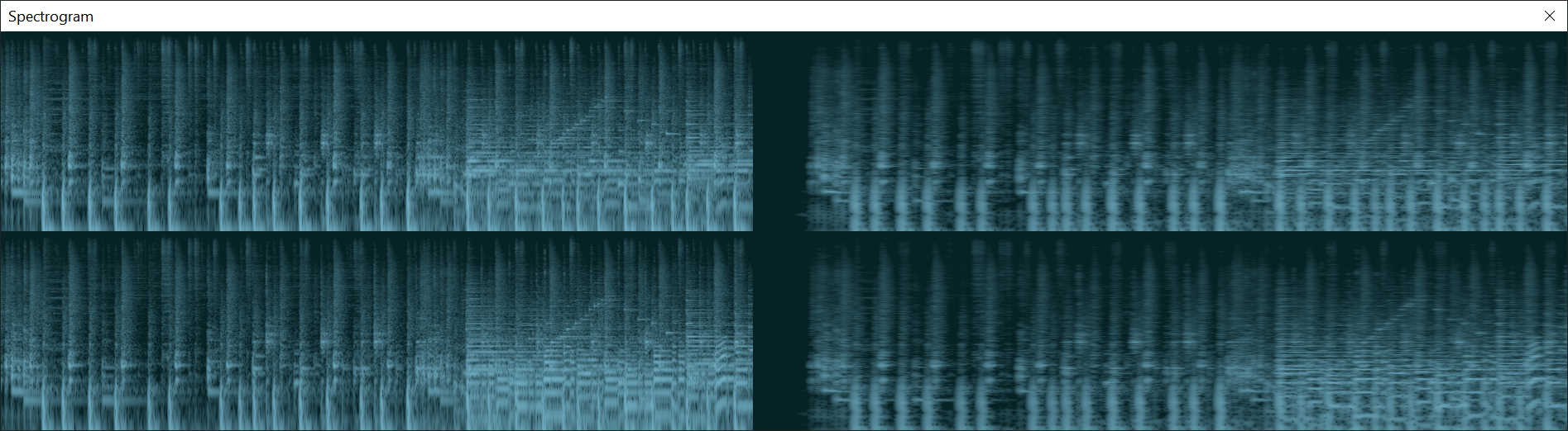

    Левая половина спектра DSD256 играет как 176, правая, как 44.
    Диффузоры динамиков при таком разном распределении энергии работают тоже абсолютно по разному.

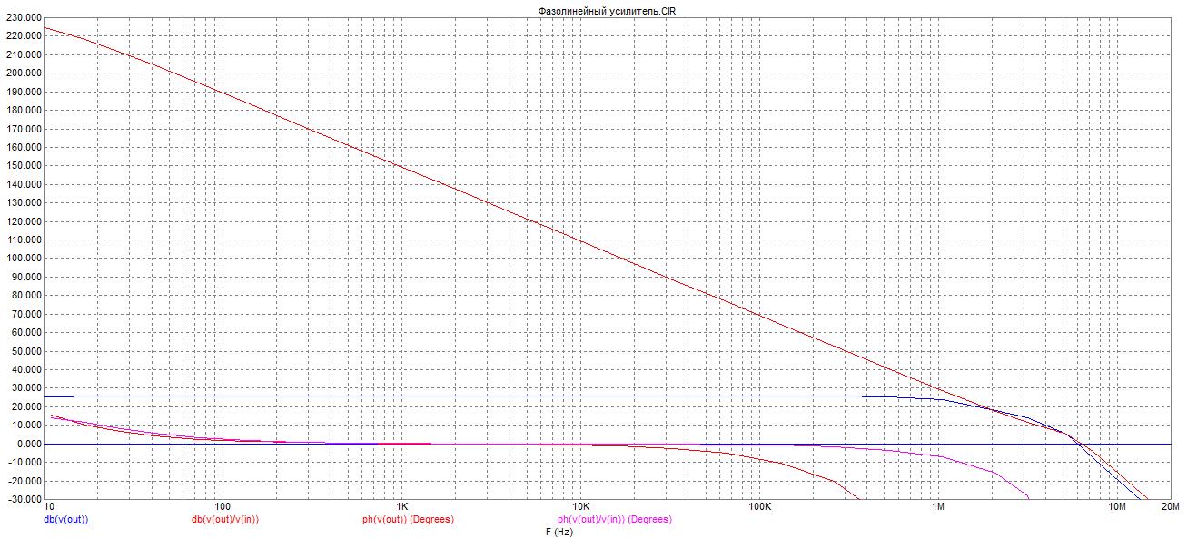

    нарисуйте в симуляторе такое
Название:	Фазолинейный усилитель.JАФЧХ.JPG

    это афчх усилителя,реального уся
    С уважением Максим.
