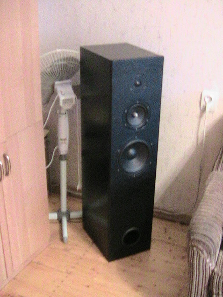

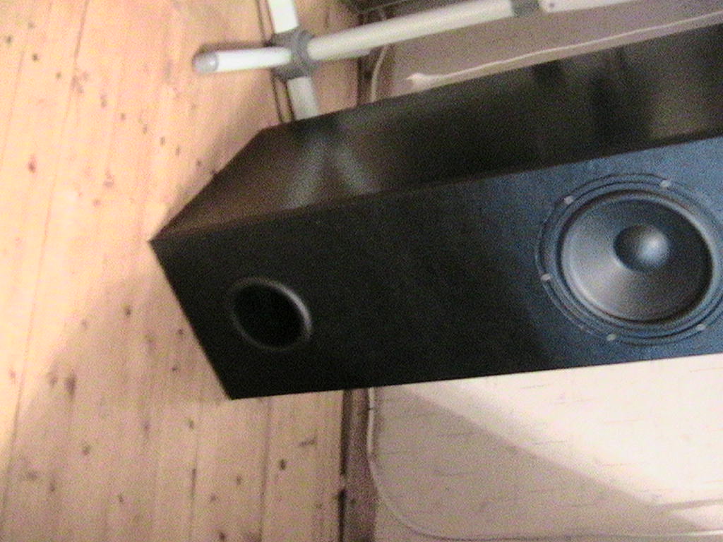

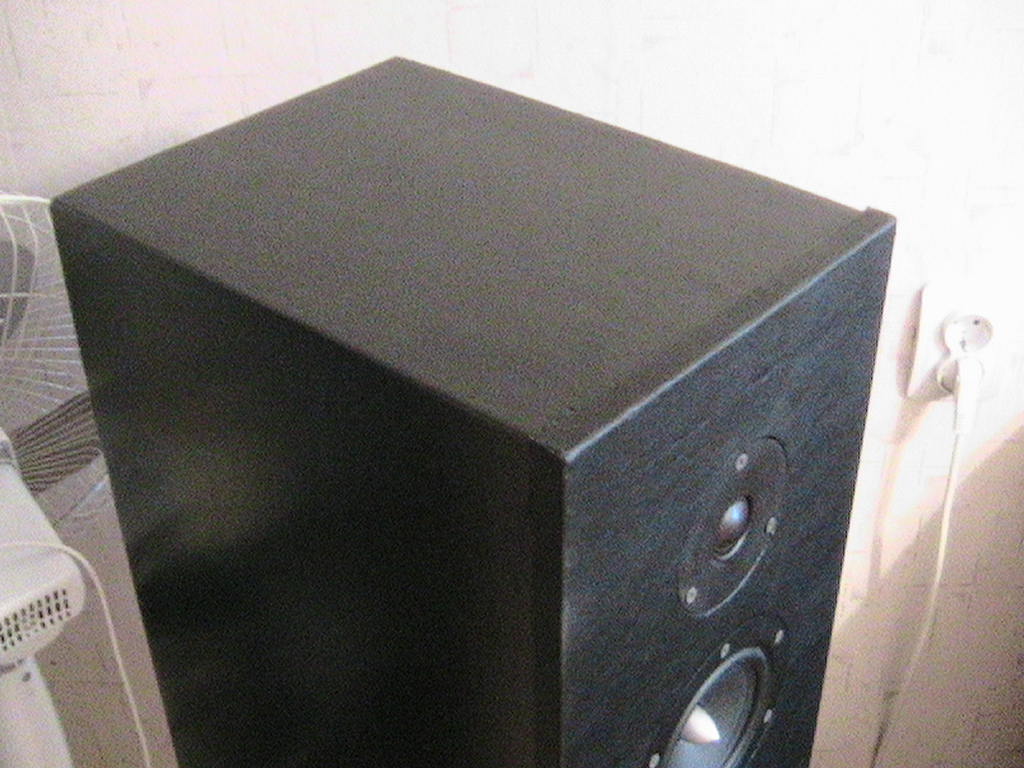

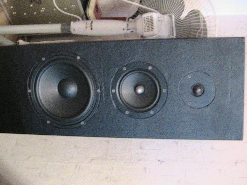

    Да, я наконец-то закончил свои трехполоски! По звуку хорошо, но из-за примитивных фильтров потенциал ГД не раскрыт скорее всего. Эти АС буду считать пробными . Фотки прилагаю.

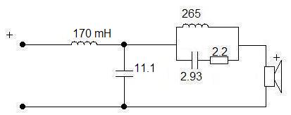

    Константин123, JayDee, я по экономическим соображениям и по удобству конструкции, c T26.8 перешёл на T25.8М, при нормальных фильтрах звучание почти одинаковое - ИМХО. Поэтому до идеального состояния связку 1602 и Т26 не довёл, а недоделки публиковать не люблю. Но в обоих случаях на НЧ я использовал один и тот же фильтр (так получилось с этими ВЧ), вот его выкладываю:
    (но критика вроде "Это не будет работать!", не принимается потому что большой вклад в АЧХ на частотах близких к разделу вносят оба динамика)

    colonelСпасибо! Буду пробовать.. А что ориентировочно можете сказать о фильтре для НЕО 26? Какой порядок пробовали, ставили ли какие-либо режекторы и т.п.
  11. #1090
    Новичок Аватар для colonel
    22.02.2006
    Константин123, испытывал первый порядок с режектором на частоту резонанса, и второй порядок. Второй вариант лучше, удобнее подстраивать, полоса взаимного звучания меньше и режектор на резонансе скорее всего не потребуется (но это будет зависеть от частоты среза)
