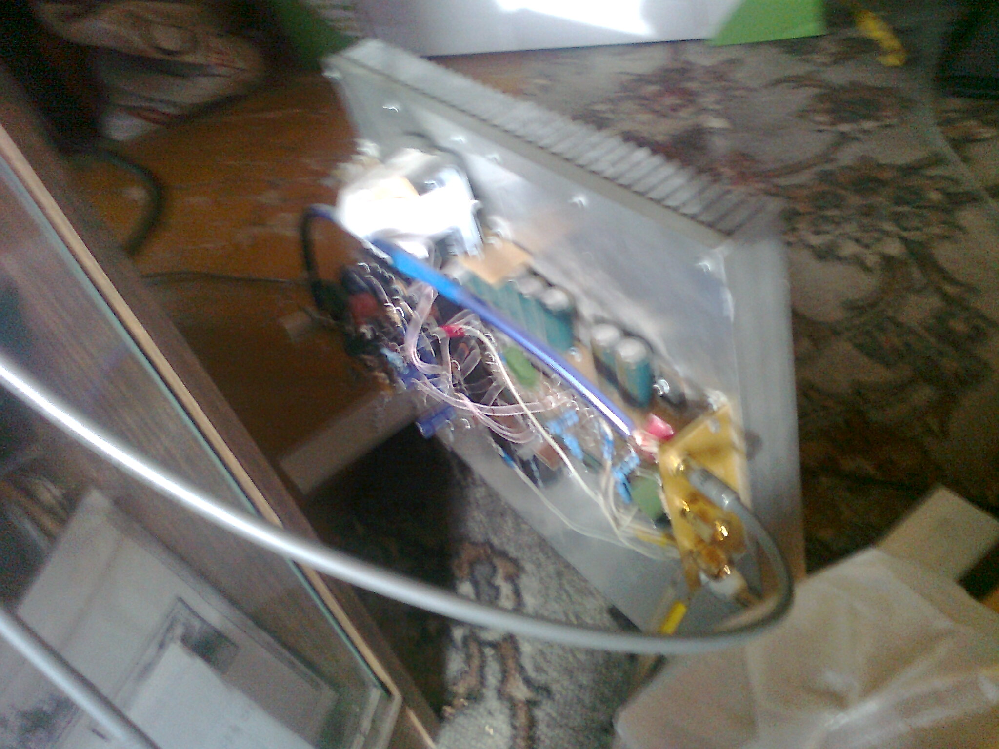

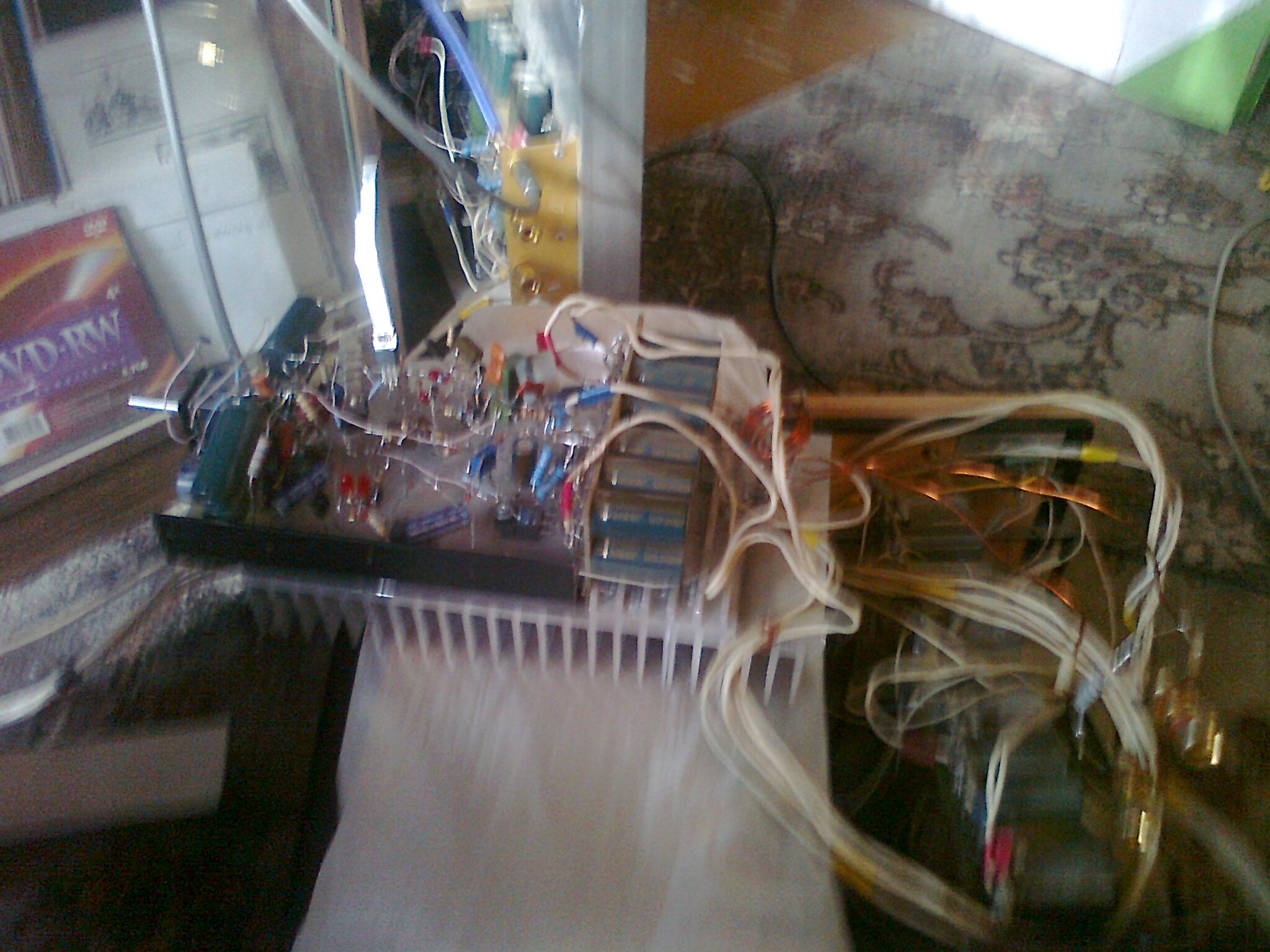

    Детали закупил, ПП приехали...
    БП уже собран. Трансы 300W ~U 2x27v
    Заслушался, не хочется разбирать для модификации...
    Выявилась одна особенность этого усилителя - это УПТ, надо быть очень аккуратным с подключением к источникам сигнала, проверять на постоянку, и совершать все манипуляции только с выключенным аппаратом!
    R19 - надо увеличить до 1,2к-1,5к
    DA1 - AD843JN
    DA2 - OP07CP, лучше AD711
    Стабилизаторы на 15-16 вольт 1W R9, R13, надо подбирать в зависимости от напряжения питания УНа от 680ом до 2к
    Появилась "фирменная" ПП и к ней схема:[img src=http://f2.s.qip.ru/188zyAhQK.jpg]
    Красивая ПП получается...Набил деталями.

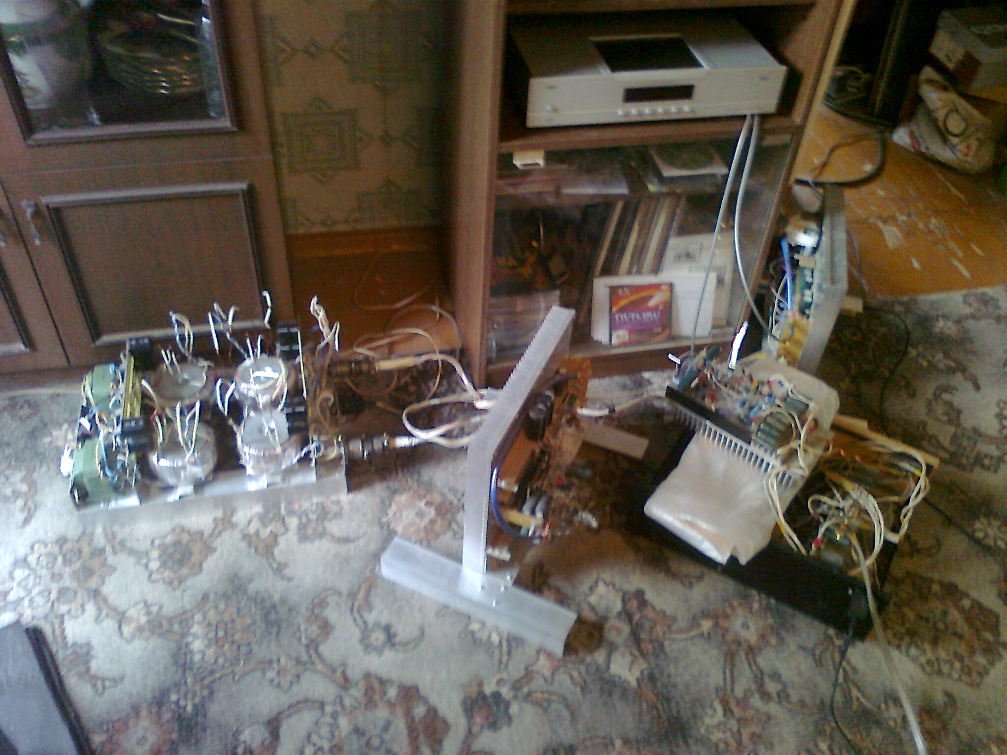

    Погонял этот усилок с горячим переключением акустики с другими усилками. Только унего есть "драйв", особенно заметно на классическом роке!
    Возможно сказывается отсутствие разделительных конденсаторов и большие ёмкости в питании.
    Добавил картинки блока питания и нижнего отсека с кондёрами.
    Почистил ЗК и снял хар-ки: ТНД 1кГц 100вт на 4ома ИМД 19 -20 кГц

    Стрелец,
    Вот, сфотографировал виновников сырбора.
    На первом общем снимке, слева направо, блок питания, незадействованный мощный ИП, клон с упрощённым ИП, клон с мощным ИП. На следующих двух снимках эти клоны взяты крупно.
    Как видно, никаких печатных плат, всё навесным монтажом, а все конструктивные отличия моих вариантов клонов от канонической схемы в шапке темы подробно изложены выше.
    Последний раз редактировалось клистрон; 12.10.2012 в 14:43.
