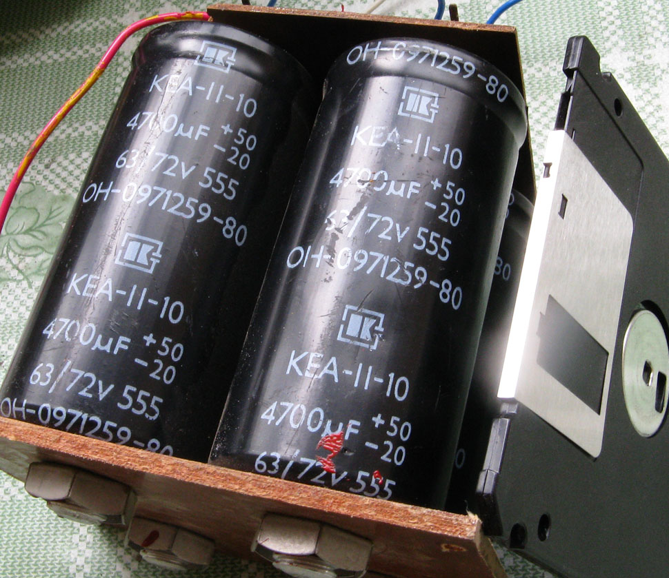

    Скажите пожалуйста что это за конденсаторы и для чего они сгодятся?

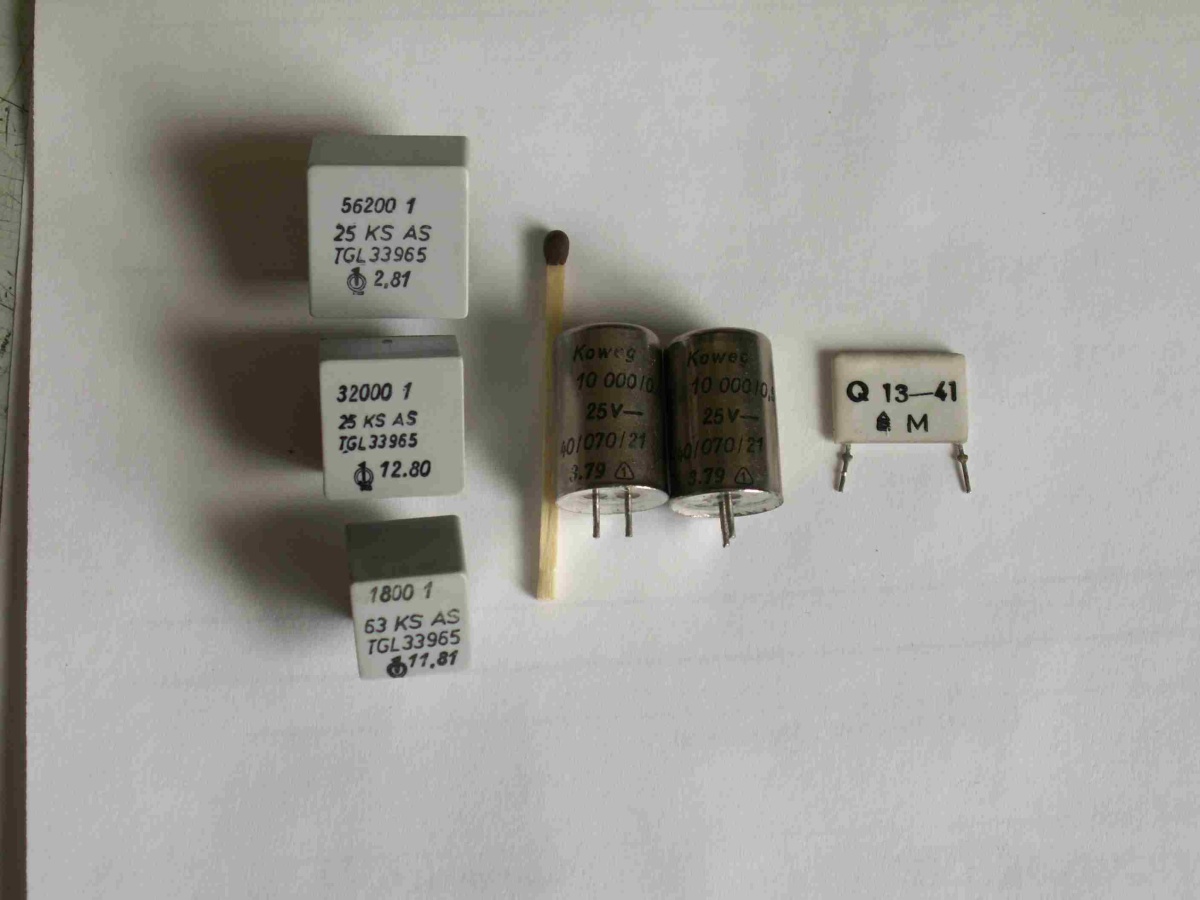

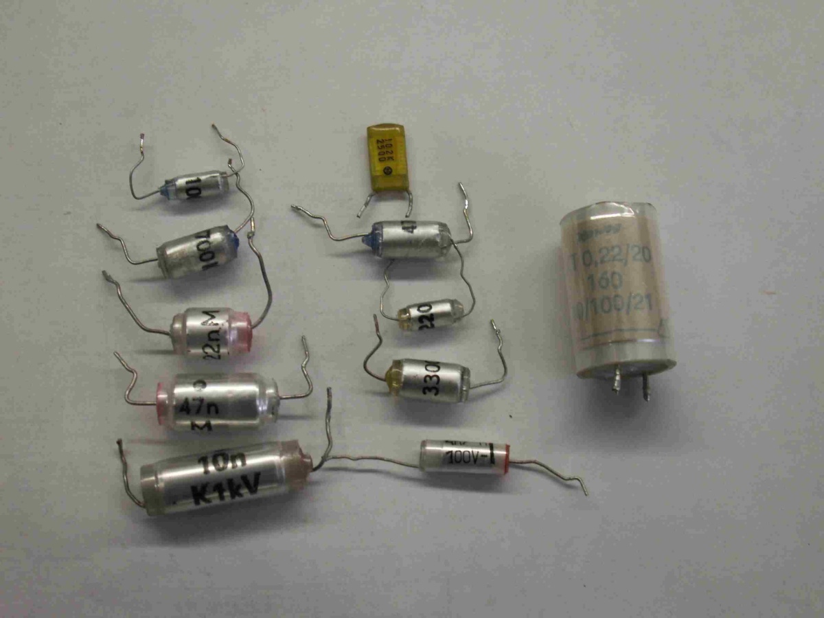

    Пожалуйста, подскажите по этим конденсаторам. На первом фото полистирол, кроме желтенького ?
    И на второй фотографии крайний справа - кто такой ?

    Цитата Сообщение от Bengo Посмотреть сообщение
    На первом фото полистирол?
    За исключением желтого - который лавсан.
    На второй в пластике может быть всё что угодно, а в металл обычно хорошие емкости паковали.
    По крайнему справа сказать ничего не могу.

    это лавсан
    ИГВИН, ясно, спасибо. А жаль.
    Смутило исполнение, напоминающее наш полистирол.

    Я видимо неясно выразился
    На первом снимке полистирол, за исключением желтоватой емкости - которая лавсан.
    Игорь, все конденсаторы такого исполнения имеют этот диэлектрик ?
  14. #1094
    13,201
    По умолчанию Re: Конденсаторы
    Обычно да, я промерял похожие - и у всех был слабополярный диэлектрик, с низкими потерями.
    Наши были полистирольные - думаю что зарубежные тоже, но состав еснно не проверишь. ЗА то, что это полистирол, говорит очень низкая температура плавления. У полипропилена она чуть выше.
    См. вложение здесь: https://forum.vegalab.ru/showpost.ph...postcount=1004
  15. #1095
    20.06.2005
    481
    Весь этот набор из списанного ГДРовского мед. оборудования.
    А как, примерно, можно оценить величину пробивного напряжения таких конденсаторов, тех, что 22 и 47 нФ ? Десятки вольт?
  16. #1096
    13,201
    Без понятия.
    Если есть регулируемый источник, можно просто снять, когда ток начнет идти - через защитный резистор конечно.
  17. #1097
    20.06.2005
    481
    ОК, есть ЛАТР и трансы. Сделаю.
    Игорь, ещё раз спасибо. Удачи.
    Это электролиты болгарского производства. Сгодятся для применения по прямому назначению - в блоке питания, например.
