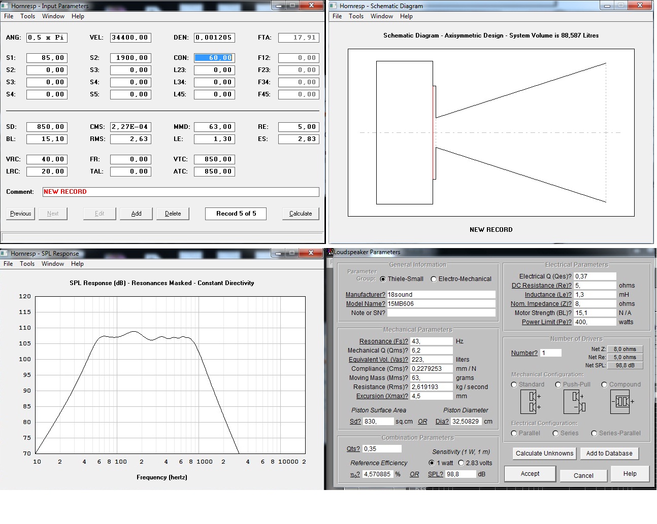

    По умолчанию Re: в поисках ТОПа (сателит для кластера)
    вот нашаманил на 15MB606
    но все таки понадобится 4" вч драйвер(((

    Цитата Сообщение от Hrach;1452557
    на днях послушал вот такую вещь [URL="http://www.electrovoice.com/sitefiles/downloads/EVH-1152D-64.PDF"
    EV[/URL] , сразу скажу, очень понравилось, хочется собрать такое
    Там должен быть гибрид.
    Т.е. рупор на фронте динамика, а тыл на порт нагружен. Поэтому так низко и пишет.
    Ставьте Beyma 15mi100 и драйвер с 4* катушкой.
    Hornresp показывает ачх рупора и он не учитывает что в реале рупор отыграет и до 800гц.
    Чем легче катушка и выше BL - тем лучше тонкости на сч и дальше отыграет по частоте.
    у меня с 40литровым закрытым объемом пишет ниже на 10Гц
    тобиш на моем графике получилось 106дБ на 800Гц, но в реале он пишет несколько выше??? а как получить близкий к реальному график?
    ---------- Добавлено в 19:31 ---------- Предыдущее сообщение в 19:27 ----------
    насколько я знаю ANG это угол замера ачх, зачем его менять?
  12. #1091

    Hrach
    1) не понял на счёт 40л ниже 10гц
    2) чтобы более близкую ачх увидеть - другая, более серьёзная программа.
    3) 0.5xPi - в углу
    1xPi - сзади стена
    2xPi - на полу, кругом нет преград
    3xPi - подвешана
    если на пальцах
    https://vk.com/id73158862

    1) я в расчетах объем закрытой камеры(в котором находится динамик) поставил 40 литров, и рупор начал играть от 60Гц, а EV который по вашему мнению нагружен на порталы чтобы играть пониже, пишет от 70Гц
    2)посоветуйте пожалуйста такую програмку, и ссылочку если можно))))
    3)понял спасибо)))

    ---------- Добавлено в 23:16 ---------- Предыдущее сообщение в 23:02 ----------
    качаю LinearX LEAP-5 EnclosureShop, CrossoverShop, FilterShop, она достаточно серьезная программка?????
