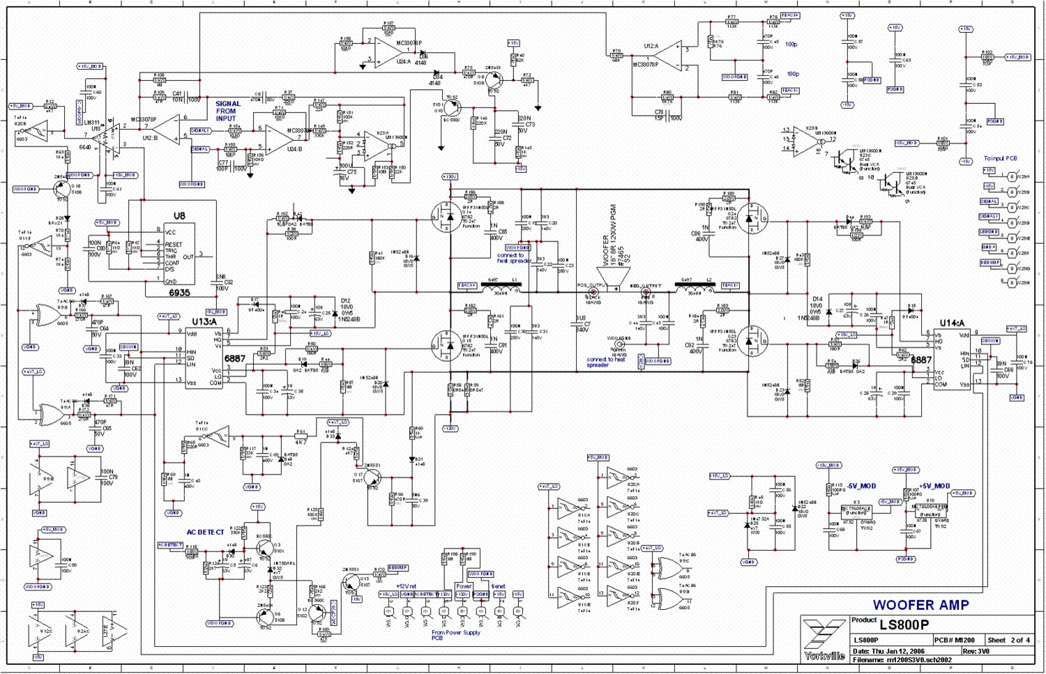

    Кстате вот нашел схему уся только он мостовой но зато питания +/-130v полевики стоят IRFP31N50
  15. #10935
    Старый знакомый Аватар для Sergei Nizovcev
    20.05.2010
    Архангельская обл
    666
    По умолчанию Re: D class для саба.
    Цитата Сообщение от Bogdan91 Посмотреть сообщение
    можете поделиться схему с печаткой на 100 вт?для проби?
    Вот, но помощнее https://forum.vegalab.ru/showthread....=1#post1185289
    схема та што на 130в но дин 8омний для четирьох омной нагрузкой кок себя будет вести?
    спасибо
    Я просто для примера показал.Но если IRFP31N50 соеденить в паралель то можно и полумостом качать большую мощь при питания +/-130v это будет 2000w на 4ом.Драйвер IR2110 или IR2113 я думаю справиться с этими полевиками ведь для саба нужно всего 100кГц несущей. А если будет несправляться драйвер то надо поставить дополнительные транзисторы для раскачки полевиков.
    Вот есть еще полевик, 46 ампер 300v ,только емкость затвора жутко большая 7370pf.Но для саба думаю потянет только драивер будет сильно греться даже на 100кГц.
    Последний раз редактировалось Sergei Nizovcev; 23.01.2011 в 03:01.
