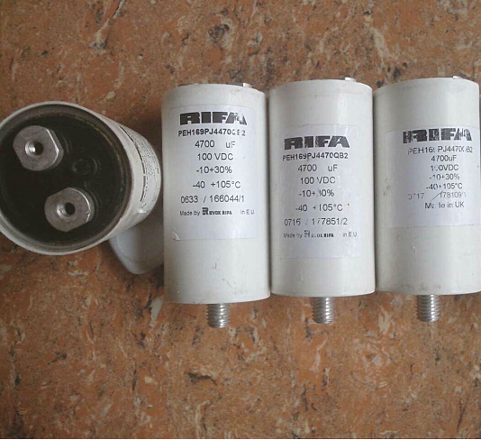

    И откуда цитата? Надо смотреть ДШ, если там нет запрета, то крепим как хотим.
    https://www.compel.ru/lib/articles/e...ti-primeneniya
    Хотя тут на 50-51 стр как раз наоборот. http://lib.chipdip.ru/279/doc000279577.pdf

    По умолчанию Re: Конденсаторы
    крепящиеся снизу хомутами.
    Да, Нажмите на изображение для увеличения.
ID:	331175 , или винт Нажмите на изображение для увеличения.
  4. #10904
    18.02.2011
    Петербург
    4,857
    Там основная идея в том, чтобы не допустить попадания электролита, который в некотором количестве может вытечь через предохранительный клапан, на другие элементы схемы. Вот и соображайте, как ориентировать конденсатор.

    Андрей.С, не знаю я никаких compel, а тем более chipdip, смотреть надо оригинальную документацию.
    Мой ответ был адресован не вам.
    Всё это понятно. Интересно почему также встречаются другие рекомендации крепежа. Они ведь тоже на чем-то основаны. Рекомендации крепить винтовые конденсаторы выводами вниз встречались мне не единожды, правда без объяснения причин такого размещения.
    Где именно ты это видел? В тех.документации Philips(BC), ROE, Mallory, CDE, EPCOS - таких рекомендаций не встречал.
    Да ну нафиг, масса очень серьезной промышленной аппарутуры с этими когденсаторами, стоящими вертикально и ввсерх винами, крепящиеся снизу хомутами.
    +1000500 Во, во, просто гигантская масса, в том числе и измериловки
    Что касается монтажа конденсаторов, выводы которых сделаны под "винт", нашел в сети следующее:
    Не устанавливайте большие алюминиевые электролитические конденсаторы с выводами под винт (screw terminal capacitor) в вертикальном положении «вверх ногами». Если такой конденсатор монтируется горизонтально, положительный вывод д.б. сверху относительно отрицательного.
    Конденсаторы под винт "screw terminal" монтируются в вертикальном положении выводами вниз или горизонтально с положительным выводом сверху относительно отрицательного.
    Интересно, есть подобные "рекомендации" хоть у одного производителя конденсаторов?
    ...Не устанавливайте большие алюминиевые электролитические конденсаторы с выводами под винт (screw terminal capacitor) в вертикальном положении «вверх ногами». ...
    Если зажать предохранительный клапан платой (установить без зазора) то его может попросту разорвать на части......
    Это сделать мудрено, поскольку клапан часто в виде резинки, работающей в радиальном, а не осевом направлении. Так что как ни прижимай - он все одно сработает.
    Это практически невозможно сделать у конденсаторов с винтовыми выводами, клапан находится на одной с выводами стороне ниже плоскости выводов. К тому же на плату такие конденсаторы не крепят, наоборот - в некоторых случая платки крепятся к конденсаторам.

    Где не актуально, там и не указывают (у серьёзных производителей)
    А кто попроще, тот перестраховывается.
    И рекомендации, каким выводом вверх, скорее всего определяется тем, с какой стороны нанесена маркировка полярности.
