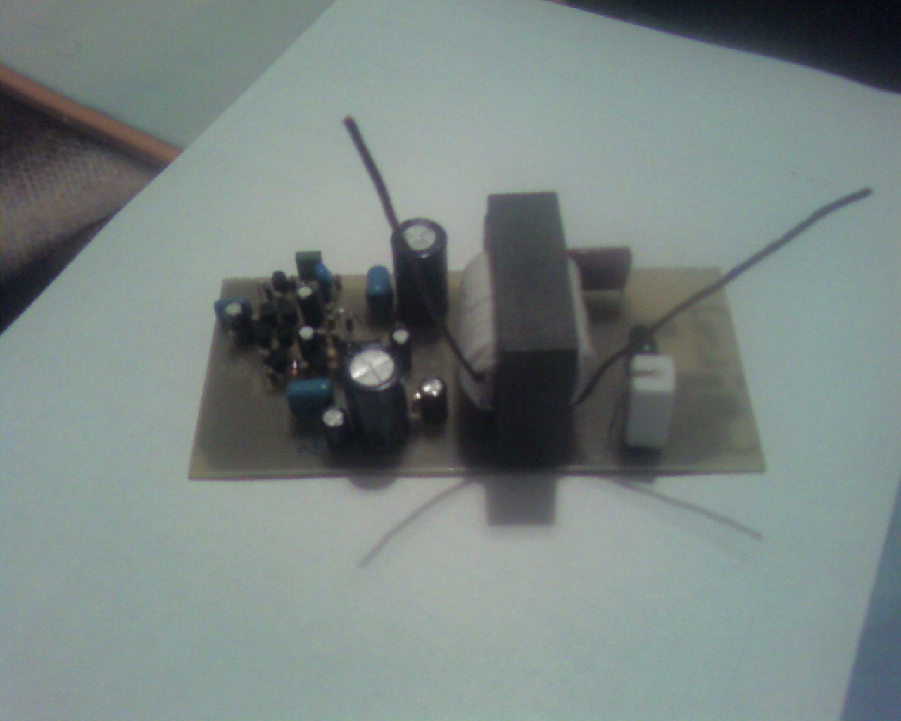

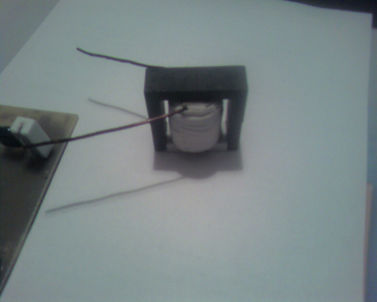

    Nikolay_Po, есть еще такой вариант разводки.
    Намотал вчера выходной дроссель. Зазор сделал только в центральном стержне (1,6 мм ). Провод D=1,5 мм, 28 витков в 2 слоя ( в 1 влазит только 18 витков)
    Изоляция матерчатым лейкопластырем (при возможном нагреве не расплавится и не будет вонять)
    Выходная часть разведена намного грамотнее. Но с драйвером - меня бесит просто: неужели трудно почитать документы на микросхемы и примечания к применению? Понимаю, на английском. Ну тогда русские микросхемы ставьте, что ли. Но документы читайте! Это не конкретно к Dorado_E обращение, а ко всем, кто в эту тему (класс D или импульсные преобразователи) входит.
    Поясняю: через драйвер текут большие и быстрые токи. А откуда драйвер возьмёт импульс тока с фронтом десяток нс, если питание к нему подведено дорожками с другой стороны платы и блокировочные конденсаторы ОБА там, далеко от драйвера! Плату в [censored] однозначно!
    Ну что, так трудно начать компоновку с расстановки драйвера и его блокировочных ёмкостей? Драйвер поставить по отношению к транзисторам так, чтобы дорожки от истоков ключей к выводам драйвера были максимально короткими. ПРЯМО у самых ножек расположить блокировочную КЕРАМИКУ не хуже X7R. Потом уже всё остальное.
    А то удивляетесь: почему у меня ключи греются и форма импульсов непонятная...
    Отлично! Поздравляю. Не сомневаюсь, что будет работать нормально. Провод над зазором не мотали, надеюсь?
    Понимаю, лейкопластырь - один из распространённых расходных материалов в медицине. Но его применение здесь заслуживает самой жёсткой критики! Вы же термос для дросселя сделали! Смотать на[censored]!
    Предлагаю закрепить обмотки эпоксидным лаком или чем-либо подобным. Оставить их и магнитопровод (участок с зазором) открытыми. Дело в том, что иногда материал магнитопровода на краях зазора разогревается больше - из-за неравномерного распределения магнитного потока. Это важное место и пусть оно вентилируется.
    Не забывайте, что феррит - это не фаянсовая чашка - есть точка Кюри - температура, при которой материал безвозвратно теряет свои свойства. Стоит сердечнику (его части) нагреться до этой температуры - всё, он песок. Этот участок магнитопровода больше не работает, на остальные участки нагрузка возрастает и они нагреваются больше. В итоге - цепная реакция - сердечник рассыпается.
    Через подобное прошли многие строители сварочных аппаратов и усилителей "D".
    С уважением и наилучшими пожеланиями,
    Николай.
