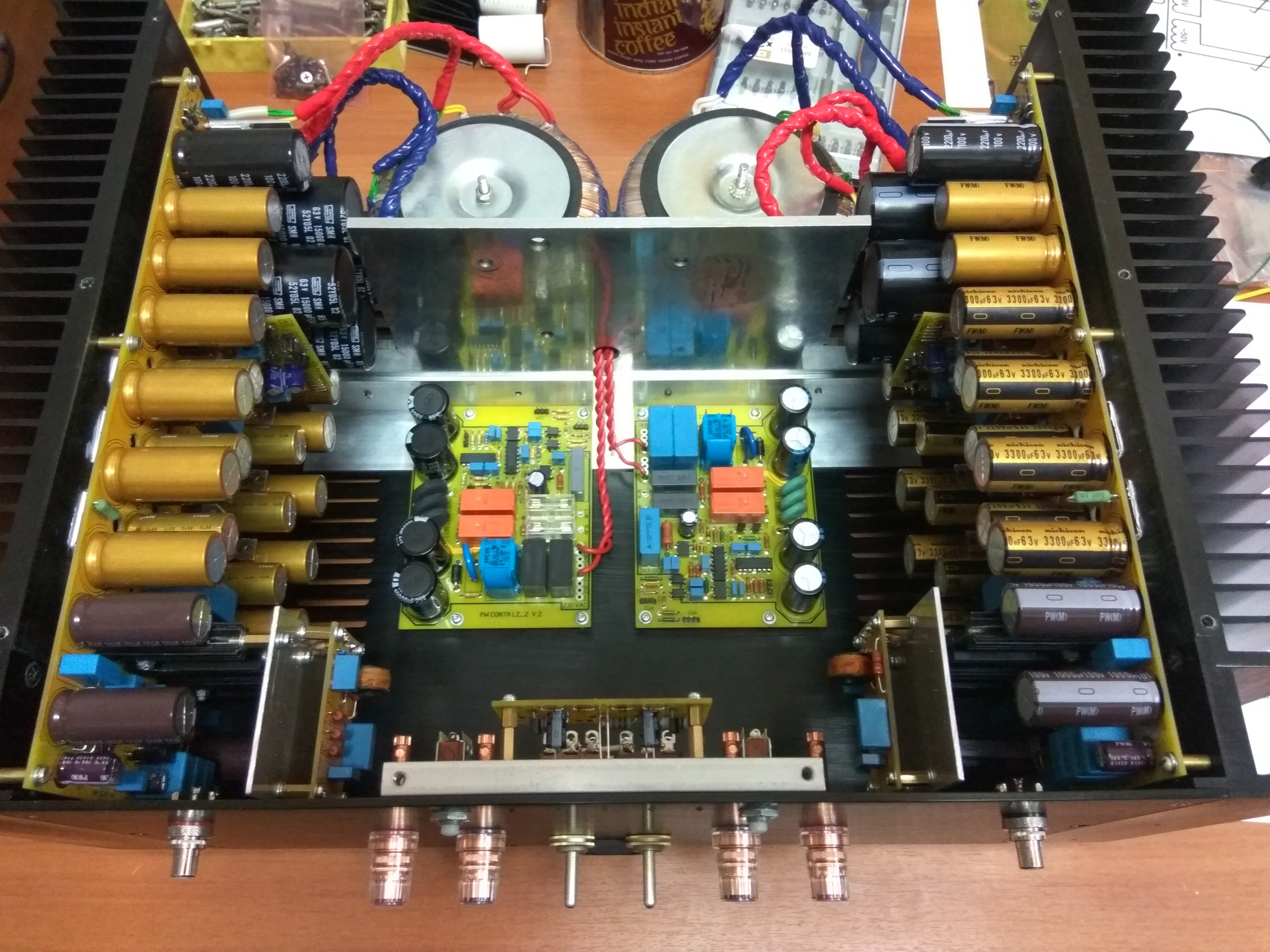

    Спасибо, Леонид! Прошу прощения за, возможно, глупые вопросы, но видел тут в теме вариант на двух трансформаторах, уже не помню автора фото. Вопрос - зачем используются две платы софтстарта? Чисто для феншуя дуал моно или действительно через плату софтстарта один канал может влиять на другой?

    Думаю скорее для красоты. Каждому трансформатору свою фильтрацию сети и каждому каналу свою защиту.
    Кроме того, что написал Ломатель, уменьшается нагрузка на ограничители пускового тока RK1-RK3. С двумя платами меньше вероятность их перегрева при включении усилителя с большой суммарной ёмкостью сглаживающих конденсаторов.
    Взаимного влияния каналов через общую плату софтстарта практически нет.

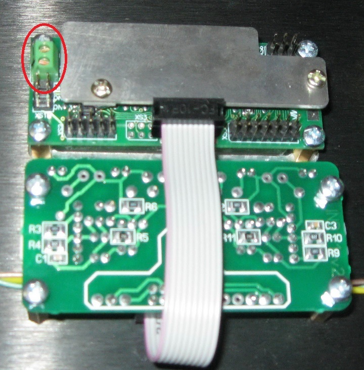

    Являюсь обладателем УМ Зуева что собирал Вадим, В шапке это с сребристой мордой аппарат, но вышло так что по жилищным причинам не пользовался им почти 5 лет. После долго простоя достал его и он у меня начал хандрить. НЕ сразу включается, есть перекос на балансе каналов и не все линейные входы работают.
    Может кто-то глянуть его и провести диагностику и если по возможно починить?
    С Вадимом не смог связаться по тем контактам что у меня есть.

    Передерни все шлейфы от контролера к платам р.г. и селектора.
    Возможно, проблема с питанием контроллера РГ.
    Нужно померить напряжение между контактами отмеченного клеммника, посмотреть размах пульсаций напряжения на плюсовой клемме.

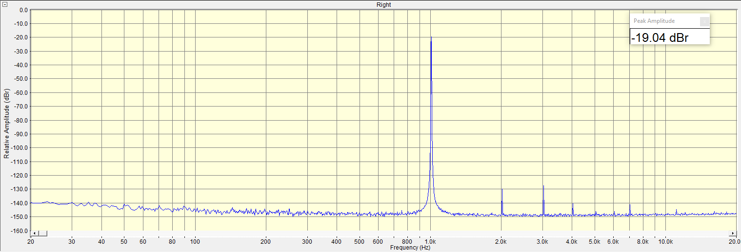

    Кто-нибудь снимал спектры с версии 2014? Пытаюсь оценить искажения своего варианта, но нигде не могу найти спектров для сравнения, кроме тех, что предоставил автор.
    По моим оценкам у автора получилось 0.0006% (80Вт, 4Ом) Леонид, пожалуйста, подтвердите или опровергните!

    Вот несколько скринов автора (я попытался оценить искажения) и моих на разный уровень выходной мощности. Судя по спектрам, измерения получилось похожими.
    Не разбирался пока с земляными петлями и ТП не регулировал по наименьшему THD
    Первый спектр был снят на предыдущей версии УМ 2008-го года.
    Спектр снимался без подавления основного тона, поэтому расчёт с режекторным фильтром (на Вашей картинке) даёт завышенные искажения.
    Расчёт по второй и третьей гармоникам, которые видны на этом спектре, без взвешивания даёт примерно -104 дБ.
    Искажения версии 2014-го года мерил Дмитрий Корнеев.
    Во вложении спектр с выхода законченного усилителя с ПУ и полным комплектом экранов при выходной мощности 160 Вт на 4 Ом.
    Суммарно по хорошо различимым второй, третьей, четвёртой, седьмой гармоникам там примерно -106...-105 дБ (при вдвое большей выходной мощности, чем в предыдущей версии).
    -106dB это 0.0005%, что очень хорошо для такой мощности на нагрузке!
    При каком ТП это было снято?
