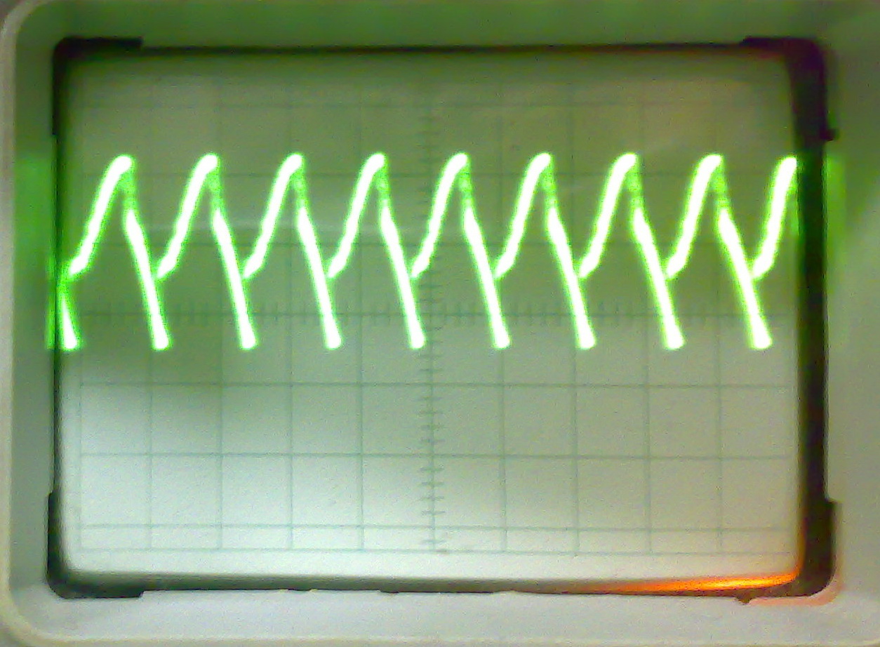

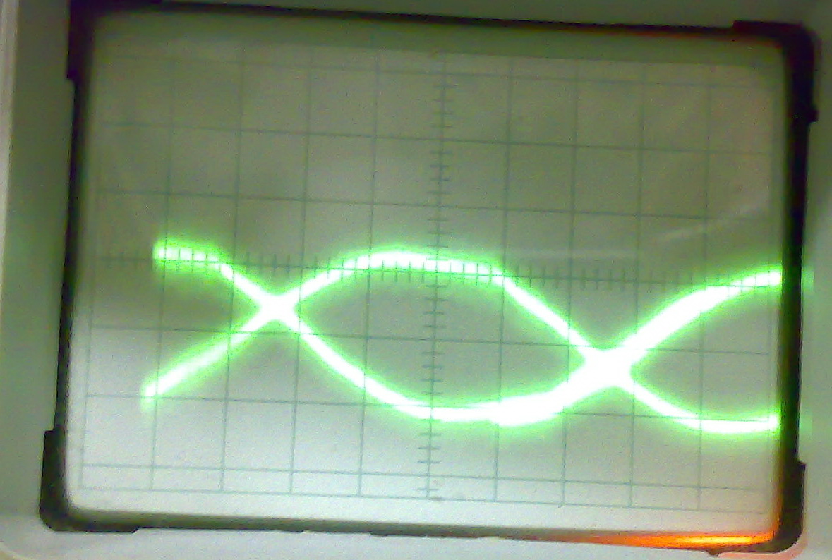

    По умолчанию Re: D class для саба.
    Sergei Nizovcev Включите усилок на полную мощу так чтобы соседей ненапугать и проверте питания IR2110 И LM311 ,может у вас сильно просидает питания на полной мощи и при этом искажения.И искажения могут быть иза небольшого срыва генерации тактовой частоты.Какой мощности у вас стоят резисторы которые идут на LM311 и какое сопротивления?и сделаите на прямую резистор на 1ом R16 по схеме . И поставьте на входе логики резистор на 2к в место 1,5к R15 этот резистор может помочь.А какая у вас логика стоит? Какая у вас индуктивность ?
    Резисторы стоят на 2 Вт номинал чуть болше - 3,3К (на 3К ставил цепочку из резисторов-разницы нет). Питание драйвера и компаратора в норме.На входе логики поставил 2К разницы никакой.Логика стоит 74HC00. индуктивность незнаю(намотано на глаз так сказать).
    Сегодня съездил к другу попользовался его старым осцилографом. В общем по порядку на нижнем ключе на верхнем,до дросселя, после дросселя.А потом осцил стал ерись показывать. подскажите пожалуйста что сделать можно

    У вас усилитель , как классД не работает вообще. Нужно так:
    1.собрать в одном месте осцил, генератор и испытуемый усилитель.
    2.включить усилитель без выходных ключей катушку и остальное можно оставить на месте.
    3.подать на вход с генератора частоту 100 - 200 Кгц синус
    4. теперь смотреть есть ли на выходе драйвера нижнего ключа прямоугольники той же частоты (бывает самовозбуд на гораздо больших частотах при плохой разводке). На верхнем ключе будет всё что угодно, так как он висит в воздухе.
    5.если прямоугольника нет, то идти по цепочке до входного компаратора(опера) и устранить неисправность(тут ни кто не подскажет так как может быть всё что угодно...замыкание дорожек или плату перетравили обрыв или вообще не то и не там стоит)
    6. Если всё работает можно ставить ключи и дальше всё будет зависеть от LC цепочки и состояния мертвого времени на ключах.
    Этот алгоритм для всех типов усилителей с самоосциляцией.
