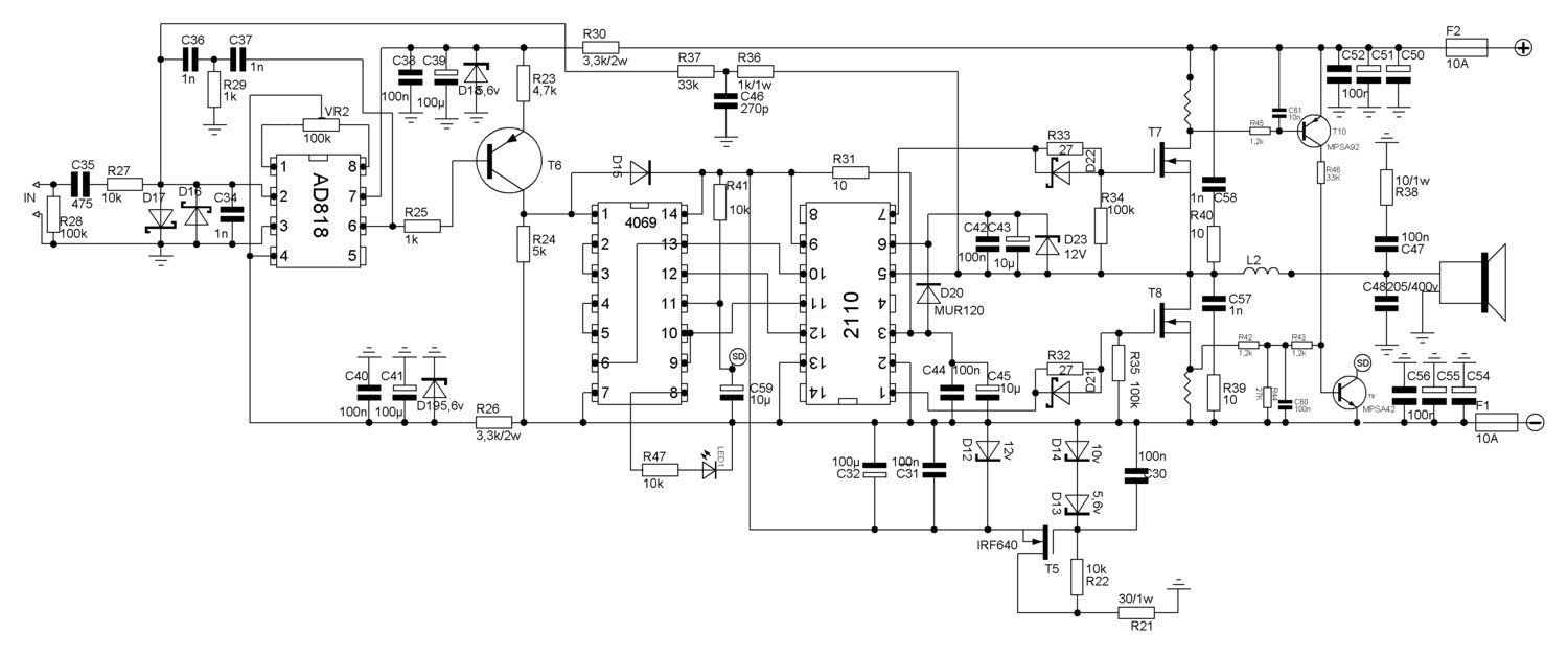

    Цитата Сообщение от Nikolay_Po Посмотреть сообщение
    Этот ОУ в более чем в 10 раз медленнее. У него ток смещения в тысячи раз меньше и в Вашем случае наврядли является причиной постоянки. Скорее всего дело в скорости - из-за низкой скорости размах ВЧ напряжения на входе ОУ велик, а из-за этого велика нелинейность. Грубо говоря, ВЧ напряжение выпрямляется где-то в транзисторах дифкаскада, получается большое смещение, в тысячи раз большее, чем смещение данного ОУ на постоянном токе.
    Возможно, TL081 хорош для звука. Но для модулятора UcD он не подходит. ИМХО.
    Поставил TL081 временно для проверки схемы, что-нибудь получше AD818 для данной схемы можете порекомендовать? Эта cхема с ОС до фильтра не UCD.
    Писал уже - можно, требуется добавление буфера.
    Короче, мои рекомендации: меняйте ОУ на AD818, повышайте питание ОУ до +-12В (стабилитроны на 12В), резистор R9 27кОм, в цепь неинв. входа ставьте резистор и конденсатор, как показал Корольков. СТАВЬТЕ C1! Для этой схемы C1 намного меньшее зло, чем постоянка, и ещё меньшее, чем неправильный ОУ. Не стоит совать сюда TL081 только потому, что сказали, что звучит хорошо. Не в таких схемах он звучит...
    Вы имеете ввиду R9, который в левелшифтере, для чего его увеличивать до 27кОм? Питание TL081 сейчас +/-13V. Можете набросать вариант с буфером? не хотел портить звук электролитами.

    Цитата Сообщение от vogor Посмотреть сообщение
    Поставил TL временно для проверки схемы, что-нибудь получше из ОУ для данной схемы можете порекомендовать? Эта cхема с ОС до фильтра не UCD.
    Из дешёвых и доступных LM318, но и он недостаточно быстрый.
    А не из дешёвых?
    Ищите, мне также искать придётся.
    По скоростным параметрам близко к LT1220.

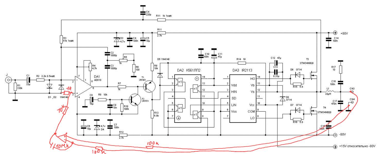

    Без конденсаторов С1 и добавленного 22mF эта компенсация будет работать?
    Будет, но хуже.
    Чем вам С1 не нравится? наверно хаендщиков наслушались?
    ---------- Добавлено в 12:44 ---------- Предыдущее сообщение в 12:41 ----------
    Как рассчитывали резистор 52к в первом предложенном Вами варианте компенсации?
    Как заметил Nikolay_Po я допустил небольшую неточность.
    Почитайте.
    http://radiomaster.ru/stati/radio/ou_5.php
    я сам ортодоксальный High-End*щик... - http://www.hifinews.ru/article/details/11837.htm
    Ну тогда вам убирать ёмкости и ставить интегратор в ООС для автоматической коррекции нуля.
    Вас не затруднит привести пример реализации такого интегратора?
    ---------- Добавлено в 18:02 ---------- Предыдущее сообщение в 17:56 ----------
    В посте #10933 Nikolay_Po говорил что для симметрии инвертирующей цепи неинвертирующей нужно поставить резистор 1к, это вместо 52k в первом варианте?
    Типа такого, поищите в интернете, таких схем много.
    Благодарю, и все-таки почему выбрали резистор именно 1к?

    По умолчанию Re: D class для саба.
    VOGOR! etu sxemu naizust znayu , ti luchshe pervii ochered atdud@ vikin etot lp2 ,mesto ego tuda postav analog na importe, po moemu cd4070 ,posle etogo chut ,chut poigray rezistorom R9 kotorii stoit na tranzistore i u tebya vse budet igrat kak nado
    ---------- Добавлено в 15:25 ---------- Предыдущее сообщение в 15:22 ----------
    tam esho i est oshibka ,po povodu potenciometra na ad818 cherez, mius nado sbalansirovat , smotri datashet
  11. #10811

    v etom sxeme polno udavlitvoryaet daje TL071 mesto AD818 esli ono budet igrat kak subbufer
    ---------- Добавлено в 15:39 ---------- Предыдущее сообщение в 15:32 ----------
    da bil , i vot vot pcb budet gotov , ya postavlyu vsem na pokaz, sxemu dal profesionalom dlya pcb . na schot R9 ono po nominalom poluchilos u menya daje chut mensho chem 6,8k kotorii stoit po nije , edinstvennaya izmeneniya kotorii ya sdelal eto, mesto CD4070 stavil CD4069 , no raznici netu

    nastroit ochen prosto, beresh 2 ampermetra stavish + i - potom potixonko menyaesh R9 ,kogda dva ampermetra pokazivayut tok pokoy odinakovi i pochti 0, znachit vse ok, a esli bolshe 0,1 a , to togda poigray s LC , est malenkii nuans , chut chut doljen bit bolshe tok pokoy na minuse , ved tam pitaniye drayvera
    ---------- Добавлено в 15:58 ---------- Предыдущее сообщение в 15:52 ----------
    etot sxema u menya rabotal na pustishke i vse krasivo , vot i seychas delayut pechatnuyu platu(pcb). poleviki u menya stoyat IRFP260N , pitanie sdelal max +80/-80 , v etom sluche nado otdelnoe pitanie dlya drayvera
  15. #10815

    vot ona

    Karalkov ! ti u nas AS . vot skaji pojalusta, ved postroit class d na samooscilaciey xuje rabotaet, chem otdelno pitat komparator triugolnikom, lichno ya prishol k etomu vivodu!

    Vogor esli ya ne oshibayus ,to ti sobhiraesh class d, a tam klyuchevoy rol igraet kanechnii filtor , kotorii yavlyaetsya LC, glavnim geroem(gemaroem) dlya lyubiteley
