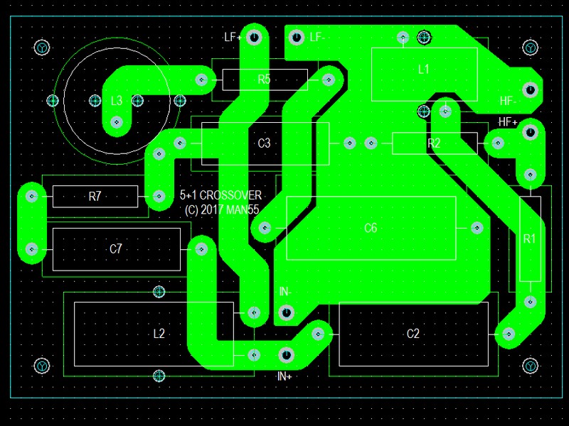

    Пришли детальки с audiohobby, наваял платку
    Список деталек, каталожные номера с сайта:
    ECAP100-22 Electrolytic capacitor Mundorf E-cap BR100 22 uF
    ECAP100-33 Electrolytic capacitor Mundorf E-cap BR100 33 uF
    001-0230 Capacitor Jantzen Cross Cap MKP 400 VDC 1,0 uF
    001-0250 Capacitor Jantzen Cross Cap MKP 400 VDC 4,7 uF
    002-0322 Resistor Jantzen MOX RSS 5% 5W 5,6 Ohm
    002-0334 Resistor Jantzen MOX RSS 5% 5W 8,2 Ohm
    002-0352 Resistor Jantzen MOX RSS 5% 5W 22 Ohm
    000-1018 Jantzen Air Core Coil 0,39mH AWG21 0,527Ohm, 000-1018
    000-1866 Jantzen Air Core Coil 1,5mH AWG24 1,98Ohm, 000-1866
    000-2304 Jantzen Iron Core Coil 0,820mH AWG20 0,26Ohm, 000-2304
    Общая сумма 23 Евро + доставка 10 Евро
    Оплатил 25 апреля, пришло 17 мая (из них 8 дней моталось по городу в дебрях Почты России между отделениями)
    UPD 06/08/2017 - собрал

    Пришли детальки с audiohobby, наваял платку, может кому надо - пользуйтесь.
    На картинке внешний вид, в архиве - PCAD2006 pcb
    Детали без подбора? Большой разброс между деталями?

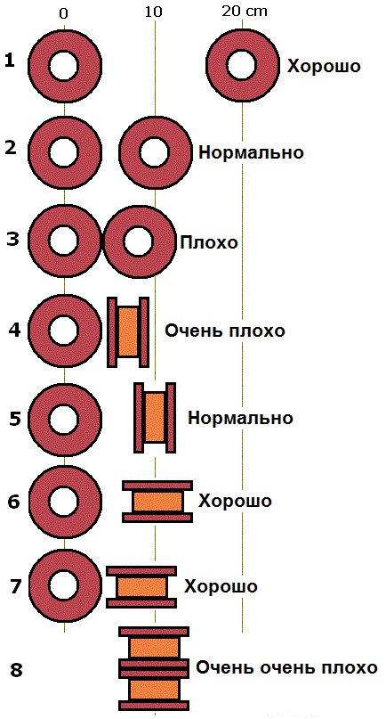

    Катушки надо по другому поставить.
  13. #1072
    25.10.2012
    16
    По умолчанию Re: Минимонитор Асалаб 5+1
    Alexsanderoff, катушки нормально стоят, просто это наверное неочевидно.
    L1 сердечник "из монитора" смотрит
    L2 сердечник сверху вниз
    L3 сердечник слева направо
    Разброс посмотрю на работе, дома нет RCL-метра нормального, только показометр
    L3 можно было бы получше поставить, но не в этот размер Замерю, сколько в нее на 1кГц пролазит из L2 - напишу.

    Судя по Вашей картинке у Вас у всех трех катушек магнитные силовые линии пересекаются.
    да как они пересекаются то, Вы что ???
