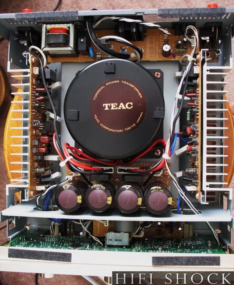

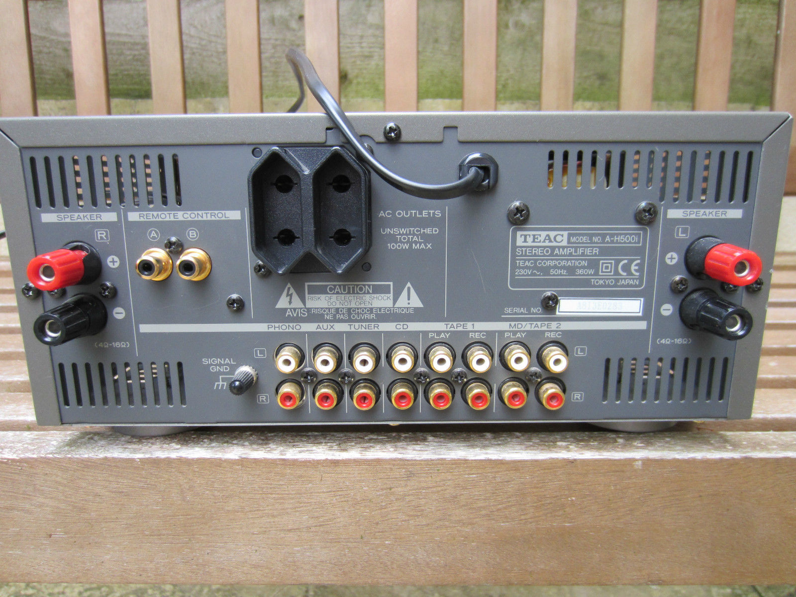

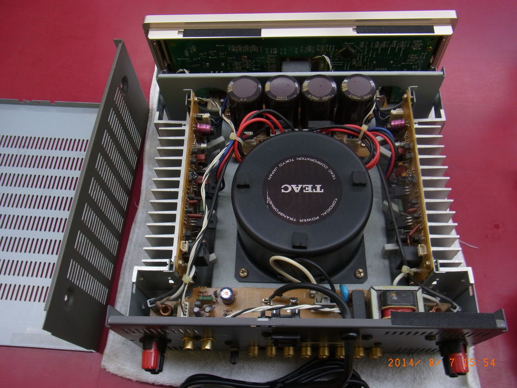

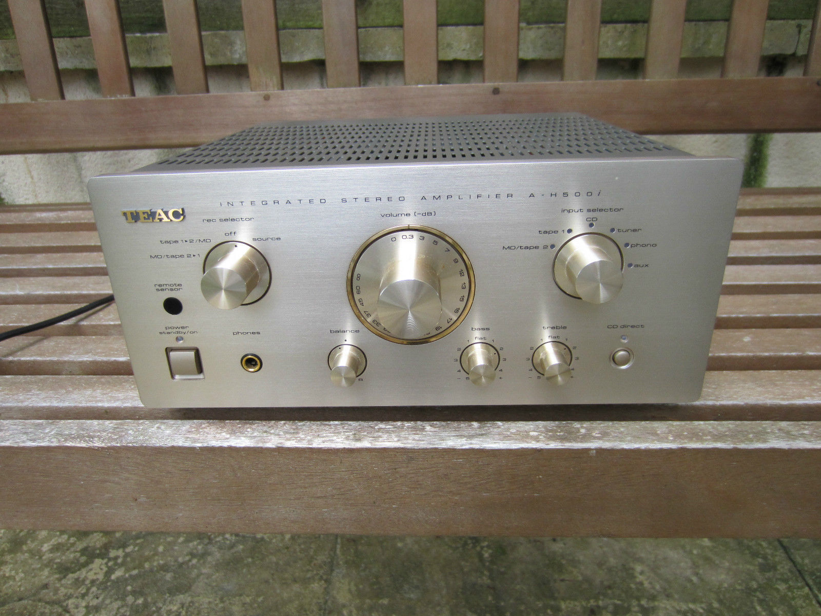

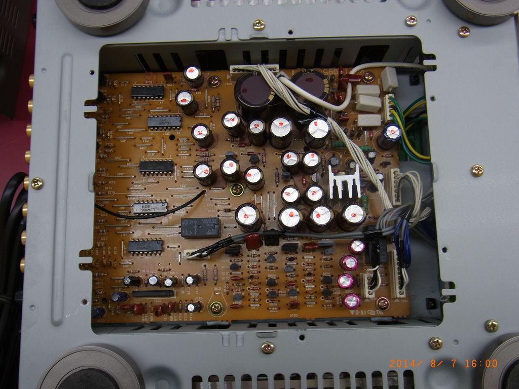

  20. #1080
    22.10.2014
    По умолчанию Re: Hypex UcD
    Цитата Сообщение от igorzep Посмотреть сообщение
    Нет. Для не-ОЕМ модулей там другая схема подключения защиты от постоянки.
    То есть можно задействовать pin1 на J6, подключив к нему выход "LS+" с платы UcD400HG?
    Не нужно. Но можно, если есть, к примеру, отдельный низкопотребляющий standby-supply со схемой триггера / автодетектом наличия сигнала.
    Собираюсь установить всё это хозяйство в корпус от TEAC A-H500i, в котором присутствует stdby трансформатор.
    Родной торус с платой блока питания и родными оконечниками уже демонтировал. Установил маленький, 30-ти ваттный R-Core трансформатор для питания предварительного усилителя (плата, что в нижней части TEAC-а). Вместо гнёзд питания 220В для подключения дополнительного оборудования установил терминал Furutech FI-03R IEC C14 для подключения правильного кабеля питания, взамен штатного. Также установил нейлоновые дистанционные втулки для монтажа модулей Hypex на них. Осталось изготовить радиаторы для оконечников, установить их и сделать все необходимые подключения.
    Фотографии твика позже, по окончании.
