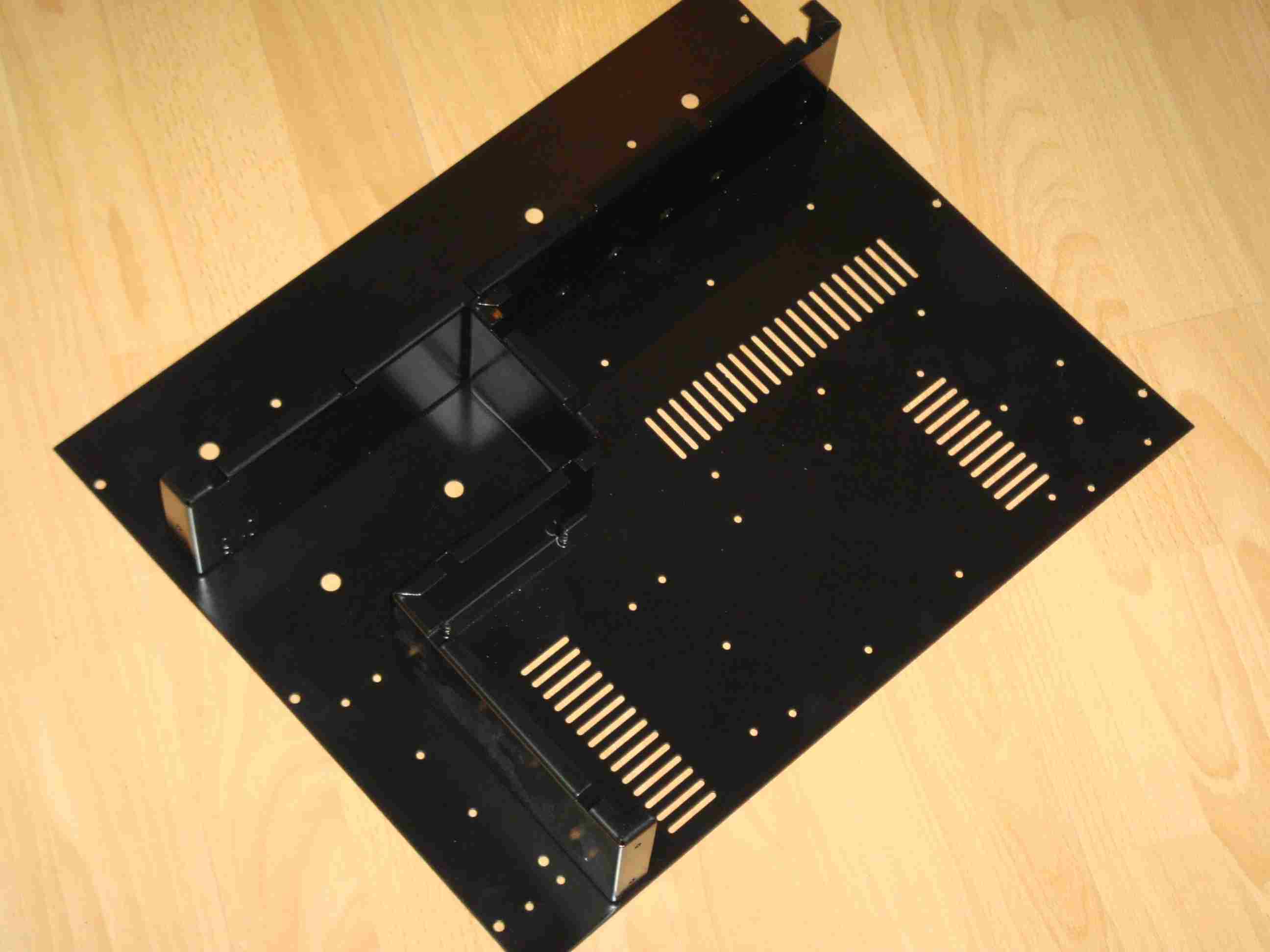

    Aleksey, Хорошая работа! Корпус сами делали ? Очень хорошо подходит эта конструкция его под Ваш цап.
    По конструктиву - еще бы питание попарно свить, взяв проводки потоньше.
  8. #1067
    28.01.2005
    Ростов на Дону
    500
    По умолчанию Re: ЭМС, борьба с помехами
    Сам корпус итальянский, а нижняя крышка с перегородками сделана на заказ.
Название:	Копия DSC09743.JPG
    ---------- Сообщение добавлено 14:44 ---------- Предыдущее сообщение было 14:43 ----------
    Нее.
