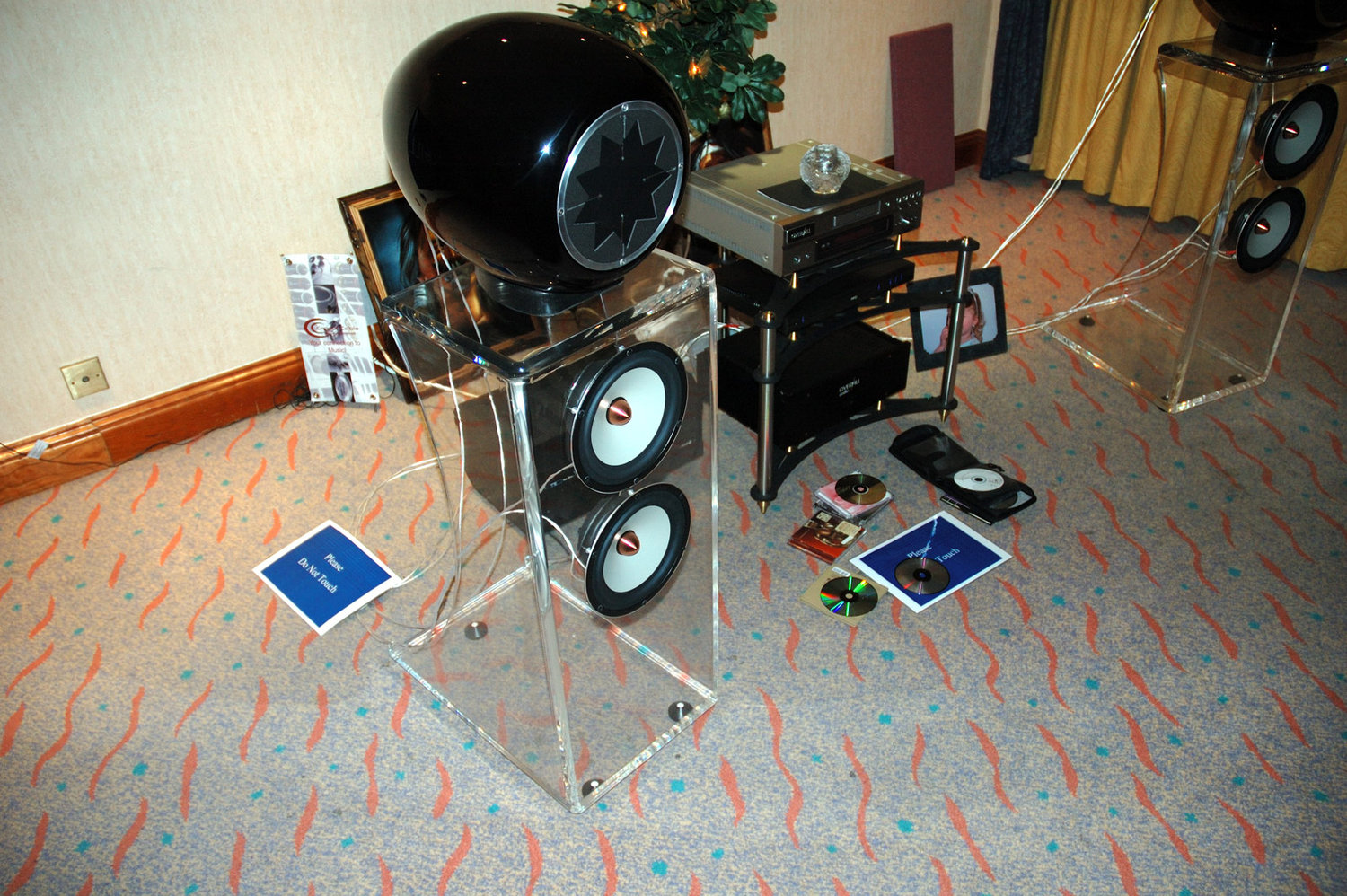

    Вот ещё один оригинальный вариант ОЯ http://www.stereophile.com/content/g...speaker-page-2
