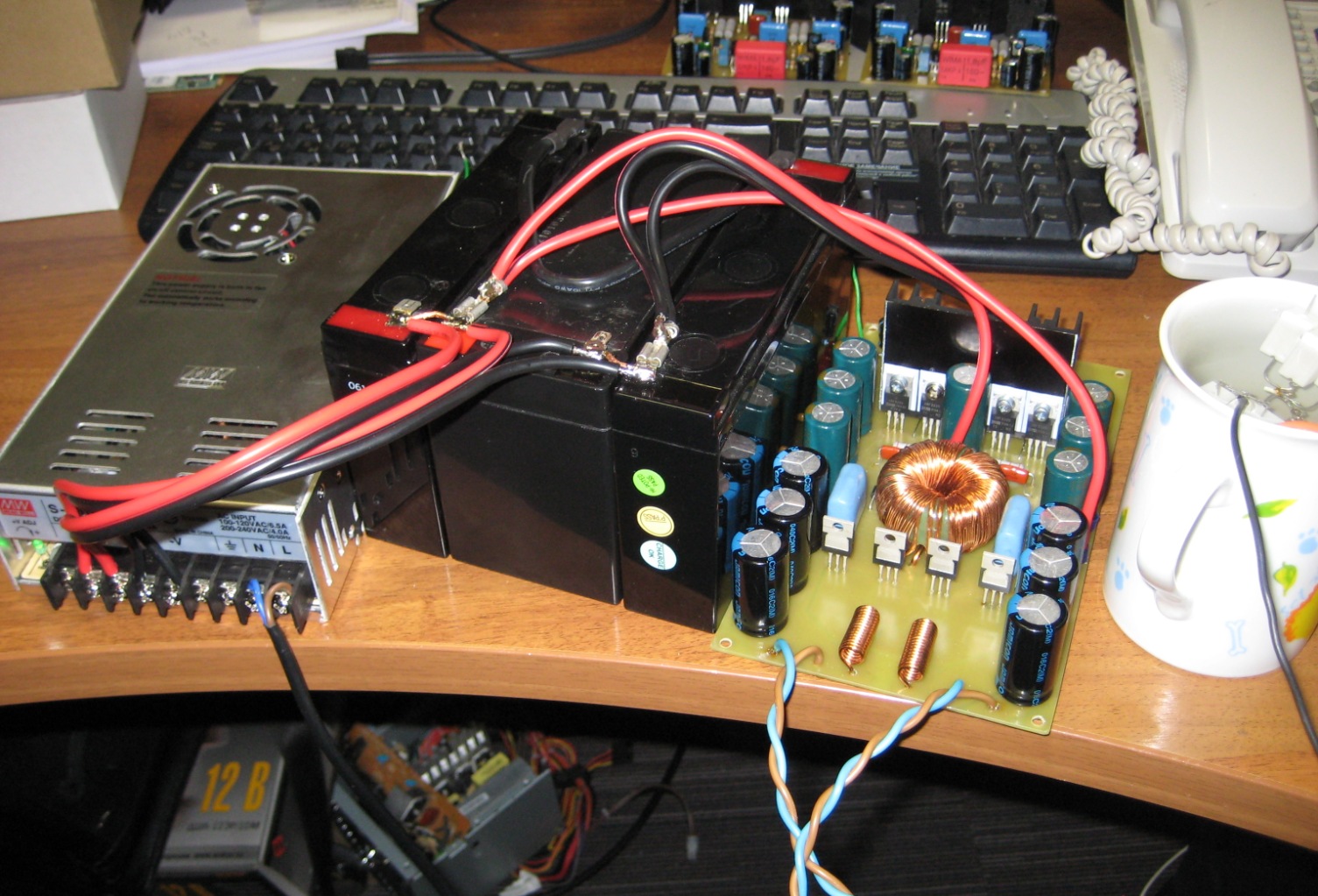

    Давайте про ПН....

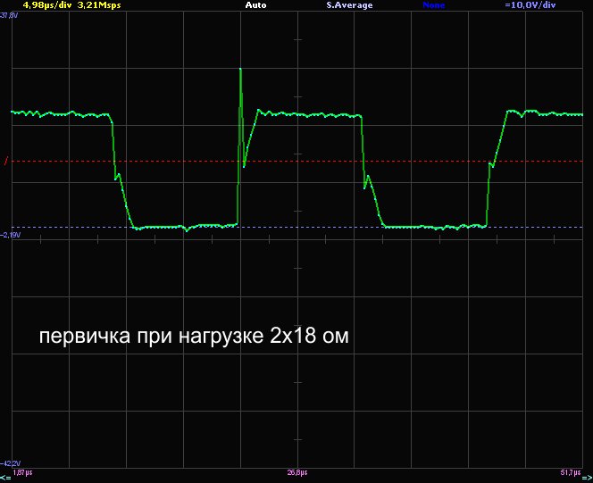

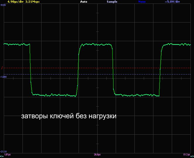

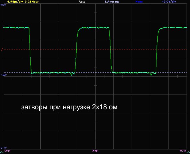

    Вот чего я сегодня добился, зарядив АКБ и запаралелив еще одну такую же АКБ
    Нагрузка вторички - 10 ом. Мощьность - 260 вт (напряжение просело с 76в до 51в, с одной АКБ проседало с 76 до 45в)
    При этом напруга на входе, на АКБ, проседает до 10в (с одной АКБ проседало до 9,2-9,3в)
    Самое интересное - теперь осциллограммы на стоках во вложении, а с одной АКБ - смотри пост 1054 -правая картинка.
    Т.е. явное улучшение, как считаете?
    Забыл сказать - я еще крутил движок подстроечника защиты (сейчас его сопротивление 1,8 ком)
    Так что не понятно с чего улучшения - то ли из за улучшения питания ПН, то ли порог срабатывания защиты изменил (если конечно, она тут "сработала")

    Добрый вечер. Перемерял все сейчас. Получается:
    Uакк=12.3в
    Uпитания=60в
    Гружу музыкой до клипа.
    Uакк=12.2в
    Uпитания=57в
    На скопе вижу амплитуду 60в.
    Это из личной переписки , интима нет потому продолжу далее, напряжение на хх 70в , это спайки заряжают конденсатор , при подключении усилителя с током покоя каждого канала 50ма напряжение 60в , то что считалось , ну и Мистер Твистер читай выше на реальном музыкальном перед клипом просадка 3в , если прикинуть проц дт к периоду, потери на вх дросселе .на ключах ,потери в трансформаторе, приседание самой АК и падение на диодах то всё ок .

    По умолчанию Re: Авто преобразователь на 500 ватт
    Plex61
    Понятно.
    Но все равно остались вопросы - хотелось бы получить ответы
    1.Зачем в этой схеме отказались от вх. дросселя. (Найти не могу, но писали об этом)
    2.Как устранить звон на стоках.
    3.Нужно ли шунтировать входные электролиты керамикой (у меня их 7 штук по 3300 мкф) если нет вх. дросселя.
    4.Нужно ли дополнить снаббером вторичную цепь (если надо, то где - перед диодным мостом или после него)
    если будет мешать приёмнику , радиостанции то можно поставить . У Котова, небольшой, 2звенный, на колечках от материнки, вполне .
    правильно намотать и выбрать оптимальную скорость , но всё таки главное максимально снизить LS первичка - первичка .
    обязательно .
    от выбора диодов зависит , опять же от выбора скорости переключения , не заморачивайся особо мистер , в спикере авто, ты этого не услышишь .

    А ведь Mr.Twister задает конкретные вопросы по работе своей реализации схемы Андрея.

    По теме.
    Снял сегодня с преобразователя 522 вт. (секунд на 5-10 включал, ибо в кружке мгновенно вскипала вода и нагрузочный резистор). При моще 410 вт переобразователь гонял около 3-5 минут - все отлично. Больше не гонял, ибо диоды без радиаторов.
    Всем спасибо за советы, особенно Андрею.
