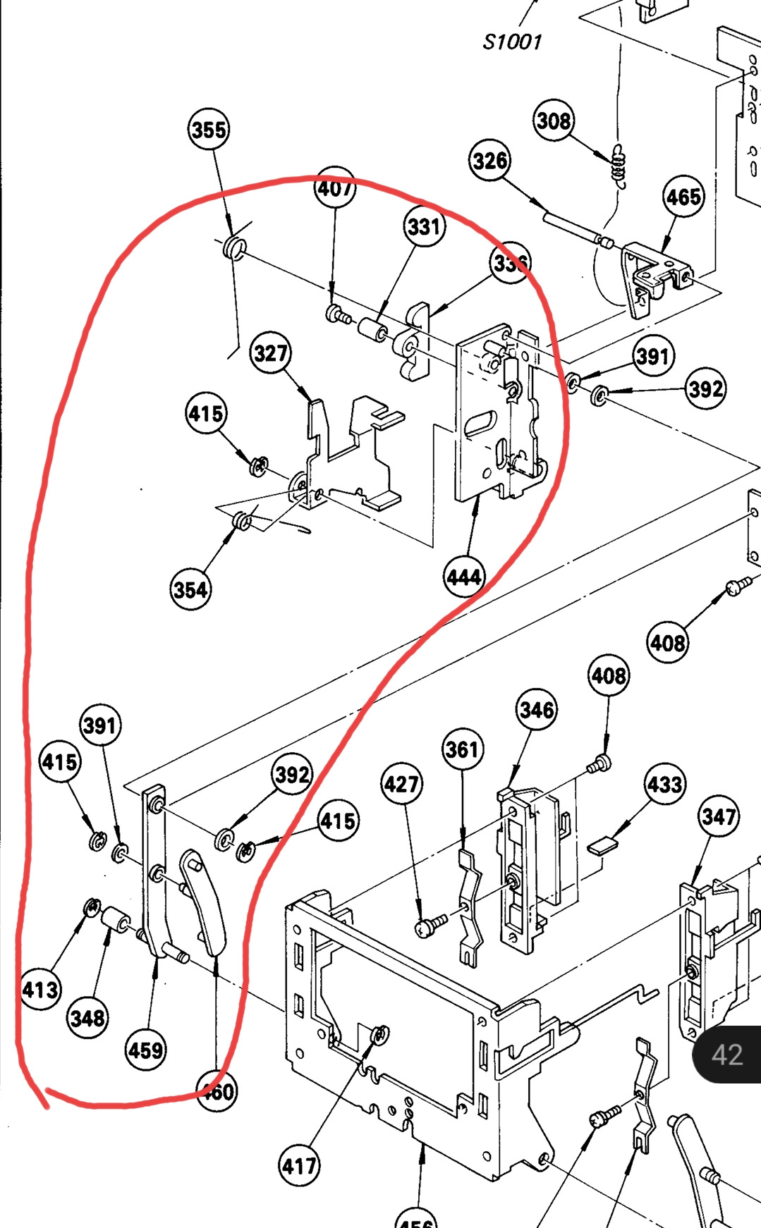

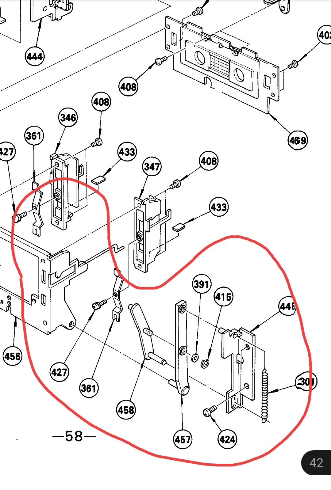

    Turbo_man, мало знаком с деками Sony, но в сети проскакивало, что были мк1, мк2 образно. Вероятно, в каких то есть, в каких то нет. Не зря же на схеме в режиме РХ обмотки отрываются от земли и в цепь включается резисторы.
    СМ, который у меня, для моделей AEP, E. С ЛПМ TCM-140D1
    ---------- Сообщение добавлено 16:01 ---------- Предыдущее сообщение было 15:52 ----------Нажмите на изображение для увеличения.

    Прошу прощения за картинки не по теме... Не нашёл как их удалить.

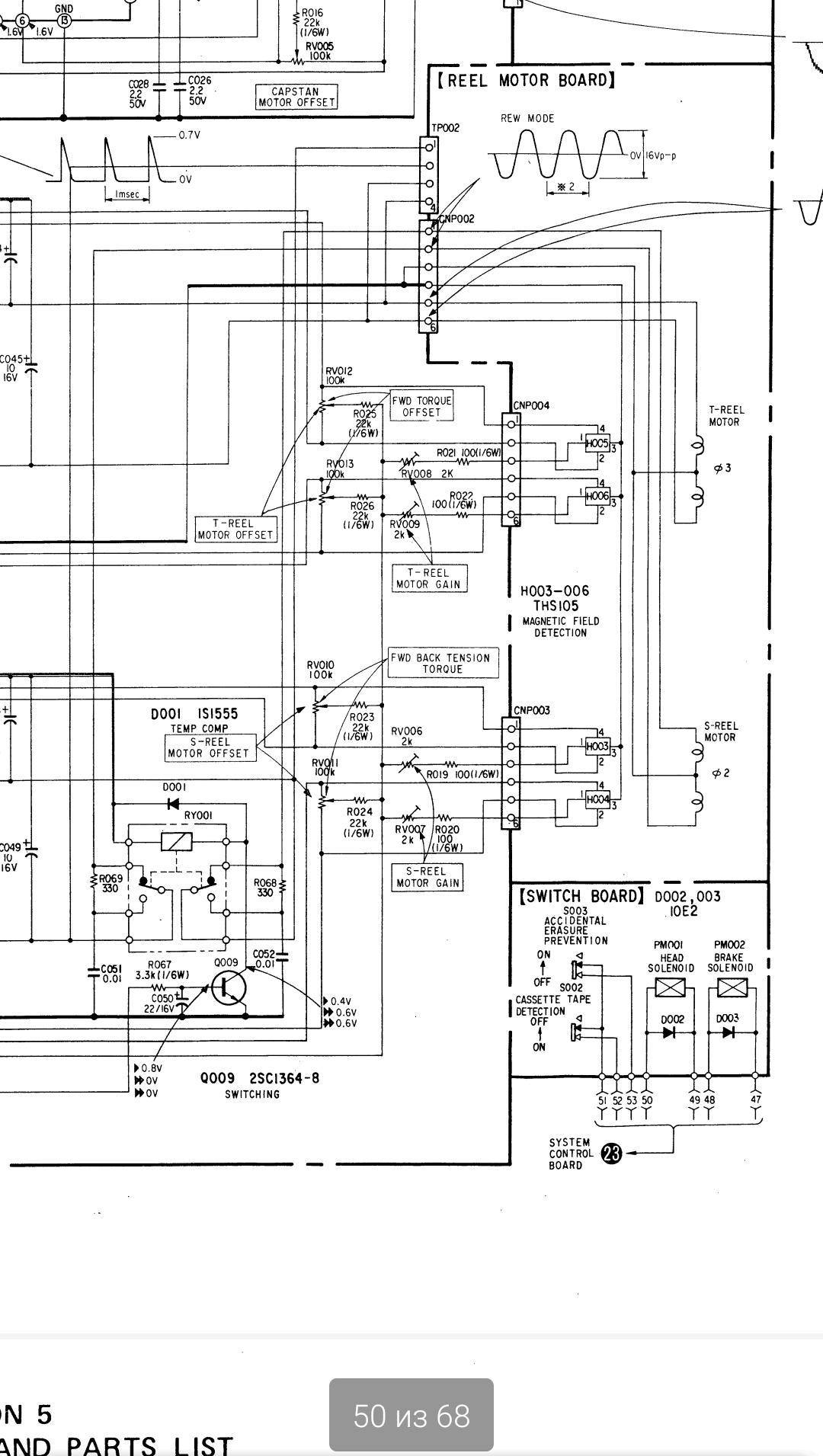

    По умолчанию Re: ВЕГА МП122. С нуля.
    Резисторы на плее там включаются последовательно с обмотками принимающего двигателя.
    Усилие на подающем регулируется напряжением на управляющем входе драйвера. Для подстройки там есть подстроечник. Может его настроить нужно?

    Не согласен. Реле на S-REEL MOTOR.
    Да, действительно, они тормозят через резисторы.

    waso, нет. Коммутируется не земляной вывод обмоток, а драйверный.
    Они либо напрямую к драйвер, либо через резисторы 330 ом.

    То есть всё-таки через нагрузку обмоток, почти так же как я предлагал садить их на низкое выходное сопротивление ОУ+эмиттерные повторители.
    они включают мотор на минимальном усилии, и дополнительно последовательно к обмоткам добавляют резисторы по 330 Ом. С резисторами, кстати, на Веге не пробовал, без резисторов даже минимальное усилие сильно увеличивает детонацию.
