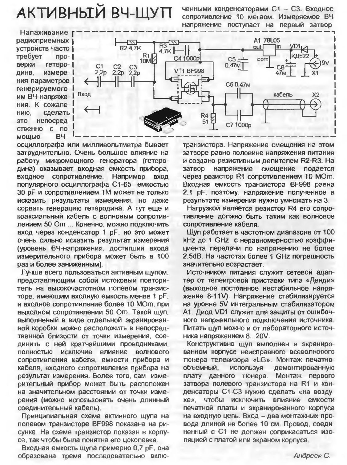

    Вот блин. Эта колебательность - следствие невменяемости измерения в первую очередь. Если убрать скоп, то звук станет лучше
    Т.е. на щупе скопа колебательность есть, а на тройке аманеро>шлейф>вход элемента, ее нет? Ну может быть, наверное так, надо проверить, сопротивления входов лог. элемента и скопа очень разные, притом у элемента поди и диоды защитные стоят.
    Щуп вносит в схему многое. И в схеме будет одно, а он будет видеть другое, опционально еще и влиять на схему.

    ну дык юзайте активные щупы с ёмкостью не более 1-2 пф

    По умолчанию Re: Выбор мультиметра
    Так и у этих щупов емкость не большая, сейчас уточню...
    ps
    Ну нет, побольше конечно, 1:10 11.5пФ-18.5пФ, ну пусть даже 20пФ, неужели это так влияет?
    pss
    а если 1:1 то 85пФ-115пФ, т.е. если я переключу щуп на 1:1 то все вообще станет намного печальнее, но сдается мне что колебания будут чуть побольше. Время будет, я проверю и с пружинкой тоже проверю, найду куда землю приткнуть.

    от 16 пф у самых лучших
    ---------- Сообщение добавлено 08:35 ---------- Предыдущее сообщение было 08:32 ----------
    конечно, если например тыкаться в кварц процессора, где ёмкости на землю 22 пф, и на вч срезает фронты, вобщем пассивный щуп зло и работать по моему мнению до 10-20МГц максимум

    Да какой кварц, я-же говорил, тыкал на выход аманеро, там 3,3ттл и резистор 33 Ом. Частота была 12,288МГц. Другое дело, что емкость щупа указана именно для варианта с пружинкой, а я цеплял через крокодайл.

    если брать оригиналы от топов, то очень дорого
    Фи топы, только хэнд мэйд за три копейки

    Причем обещают 100МГц и 1,7пФ
    http://radio-stv.ru/radiolyubitelski...-ostsillografa
    У меня есть и получше чем ад812, сделать штоль. С1 бумагу в масле поставлю, КБГ-МН штоб по аудиофильски

    Похоже по щупам надо отдельную тему создавать, интересный вопрос. Вот еще нашел интересный вариант:
    Без дела валяются щупы от зойки, обрезать у них сами щупы, оставить провод с бнц, на конец вот такой пробник чисто чтобы не искажал форму сигнала.

    Активный щуп, если без пружинки, покажет те же самые выбросы. Тут Тектрониксы приволокли пассивный на 1ГГц...

    попробую сделать активный щуп на TPH2501
    Какой интересный опер, жаль что питание только +-7, но все равно годный. А нет-ли китайского аналога опа1632 тхс4131?
    А еще можно открыть учебник и сделать копеечный пассивный 1:10 или 1:20, который офигенно работает с цифрой.
    Я выкладывал в профильной ветке скрин.
