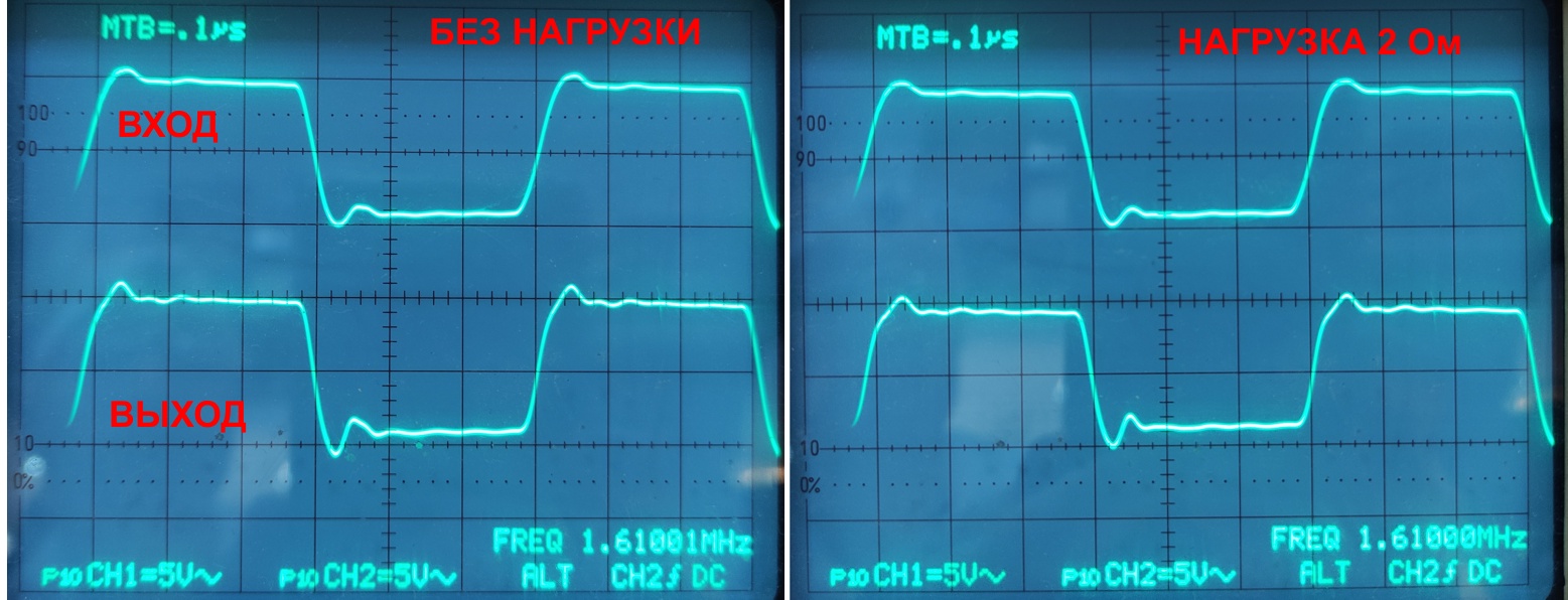

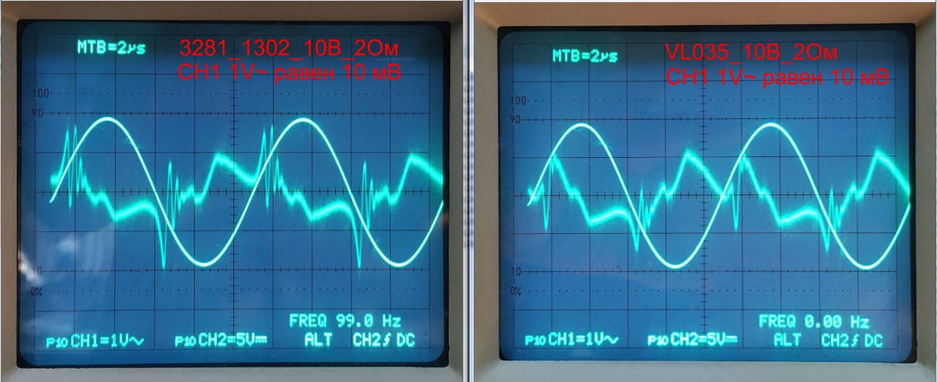

    Сравнил в работе пару MJW3281D+MJW1302D c VL035DN+VL035DP по критерию коммутационных искажений.
    ВК - двойка с КТ9180+КТ9181 и плавающим питанием в первом каскаде.
    Непосредственно между базами выходных транзисторов стоял резистор 20 Ом, и два параллельно ему конденсатора: 1 и 470 мкФ.
    От предыдущего каскада выходные транзисторы отделялись двумя резисторами сопротивлением по 1 Ом каждый.
    В эмиттерах стояли резисторы по 0,235 Ом.
    Использовал режектор от Г3-118 и дополнительный масштабный усилитель на 40 дБ.
    Частота 100 кГц, нагрузка - 2 Ом. Ток покоя предварительно отстраивался по минимуму искажений.
    Измерения проводил и без нагрузки, и при разных выходных напряжениях, но при 10 В и нагрузке 2 Ом (пиковый ток около 5 Ампер) картинки наиболее характерные.

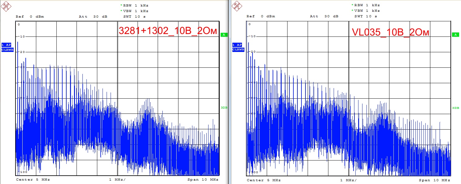

    Спектры:
    Вложение 421520
    Вывод такой.
    1. На осциллограммах в основном видны нелинейные искажения сигнала (амплитудой около 10 мВ).
    2. Уровень коммутационных выбросов в целом меньше у VL035. У PNP чуть хуже. Но, возможно, что я его слегка перегрел, и при замене, его "пичок" будет такой же, как и у NPN собрата.
    3. Сам процесс коммутации у VL035 более широкополосный. Простирается до 10 МГц, но при этом в низкочастотной области (до трех МГц) спадает быстрее и равномернее.
    В общем, первоначальные предположения о характере переключения новых транзисторов подтвердились. Переключаются резвее, заряд рассасывается быстрее.
    Все выполнялось на макете, на огрызке платы от усилителя MW. Конструкция более-менее нормальная, но все равно на 100 МГц транзисторы не рассчитывалась.
    ИМХО, здесь ограничивающим фактором явилась конструкция макета, поэтому чтобы реализовать преимущества новых транзисторов в большей степени, для них желательно делать качественную плату.
    По виду осциллограмм остаточного сигнала для обоих транзисторов доминируют резонансы макета, разница невелика, и определяется в основном разницей в емкостях транзисторов. Я в свое время на них насмотрелся. В действительно качественно сделанном выходном каскаде никаких "звенящих", тем более на несколько периодов, переходных процессов при переключении плеч быть не должно, должны быть просто небольшие горбинки на фоне "гладкой" нелинейности, заметные только под максимальной нагрузкой.

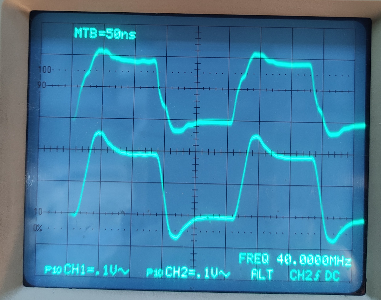

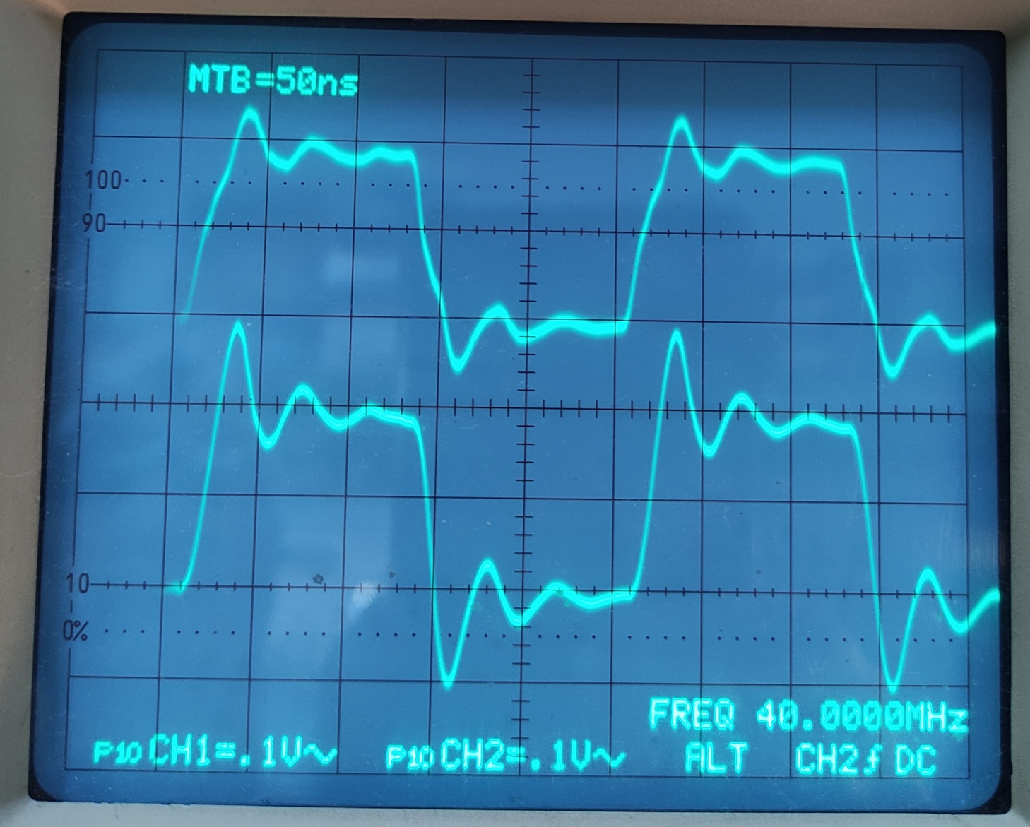

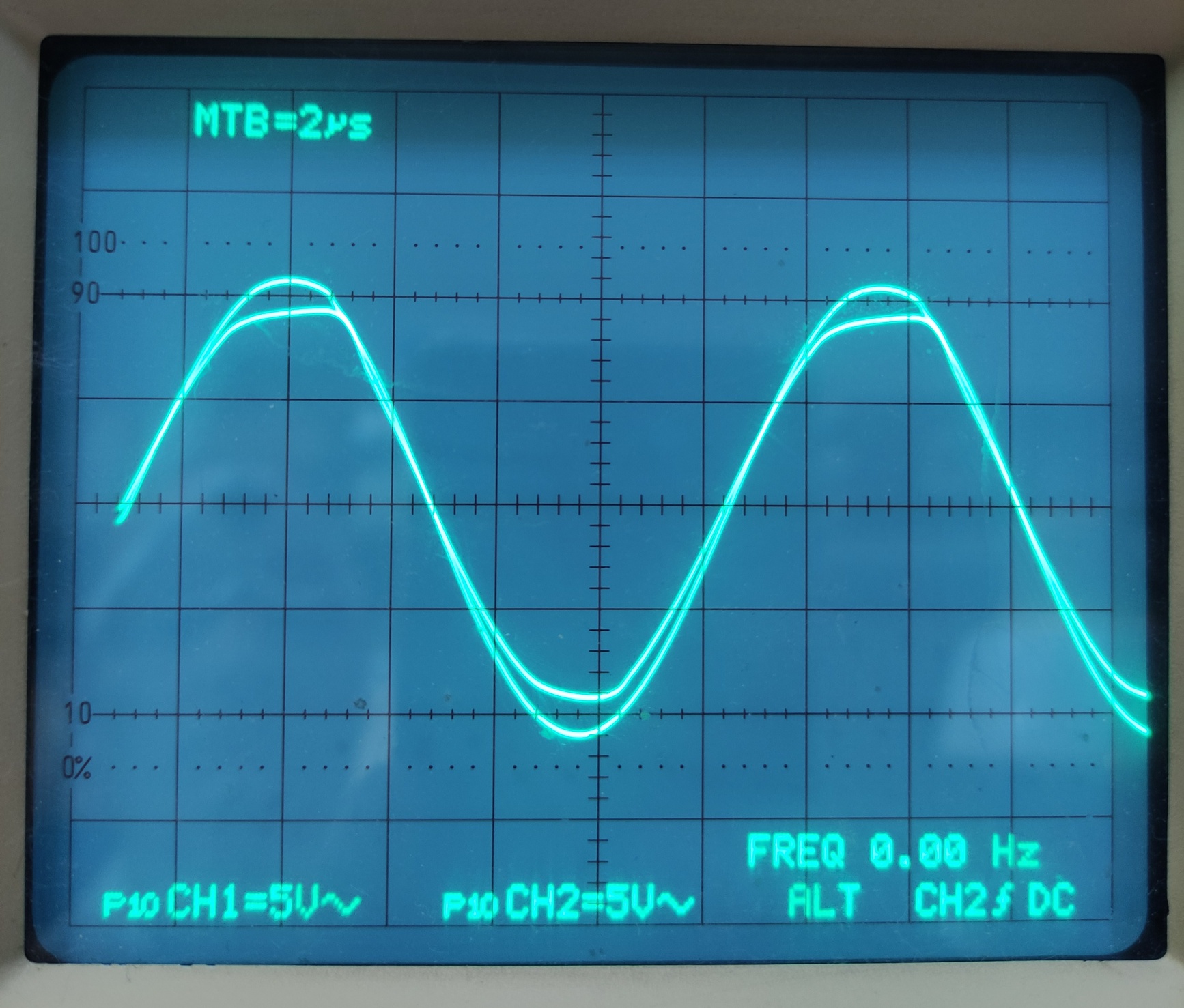

    Еще ряд оценок.
    1. При изменении тока покоя, малосигнальная полоса меняется весьма значительно. В пропорциях, плюс-минус, как у импортного аналога.
    Тут, конечно, нужно делать измерения каждого транзистора на заводском стенде, и приводить графики зависимости граничной частоты от тока коллектора при вариации напряжения к-э в документации.
    При прочих равных, полоса новых транзисторов в несколько раз шире (более 20 МГц для "двойки")
    Осциллограммы показаны для малосигнального режима, меандр 4 МГц, верхний луч - входной сигнал, нижний - выходной.
    При изменении тока покоя, форма меандра изменяется от сглаженной (завалены фронты), проходит через идеальный прямоугольник и завершается сигналом с выбросами. Этими выбросами можно управлять, изменяя параметры предоконечного каскада, и выводя АЧХ при заданном токе покоя до требуемой. Все как обычно.

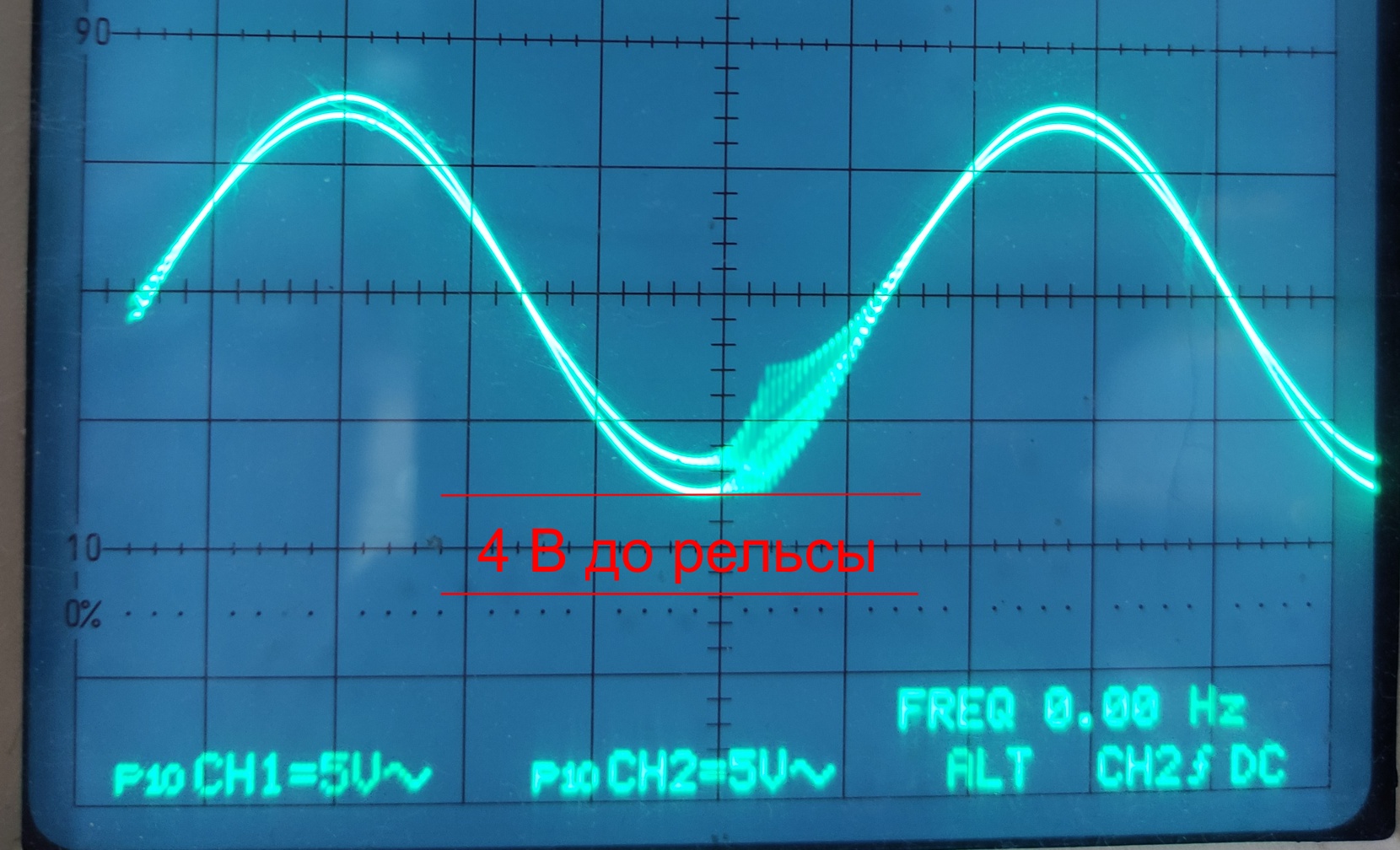

    2. Область малых напряжений к-э при больших токах и малом напряжении питания (+-12В, нагрузка 2 Ома).
    Видно, что бетта у новых транзисторов при малых напряжениях к-э и больших токах линейнее ("полка" сигнала при ограничении ровная, в отличие от импортного транзистора).
    Но при напряжениях к-э, меньших 5 В, начинается резкая деградация частотных свойств.
    Поэтому при практическом применении стоит ограничить минимальное напряжение к-э значением 5В. Этому условию вполне удовлетворяют схемы усилителей с единым питанием усилителя напряжения и выходного каскада.
    Вот осциллограмма самого начала процесса.
    Первым "начинает" PNP транзистор, до рельсы - 4В:
    Можно ли сделать так, чтобы этих колебаний не было во всех режимах работы выходного каскада, включая область малых напряжений к-э? Конечно можно. Цена вопроса - полоса частот ВК.
    Итого, для усилителей с неглубокой ОООС вообще без разницы. Делаем полосу ВК меньше, и вопрос закрыт.
    Для усилителей с глубокой ОООС один из вариантов (самый простой) - используем совместное питание УН и ВК.

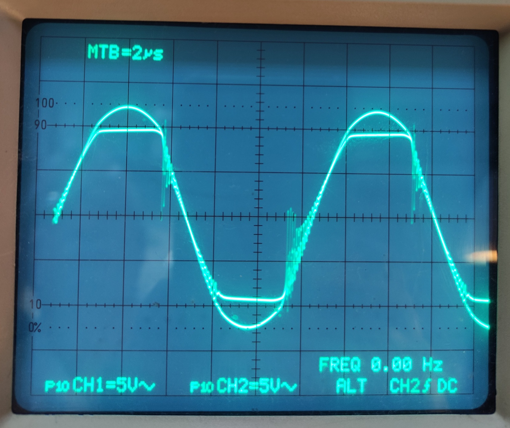

    VL035 картинка гораздо красивее
    Да, там все как в книжках по быстродействующим импульсным системам.
    Меандр по общей форме идеален, но на горизонтальных участках видны незначительные колебания, не имеющие определенной частоты и связанные с кучей паразитов конкретной конструкции.
    Вот пример осциллограмм при малом напряжении питания (+-12 В) в режиме большого сигнала (амплитудой 5 В), без нагрузки и с нагрузкой 2 Ом. Разницы практически нет.
