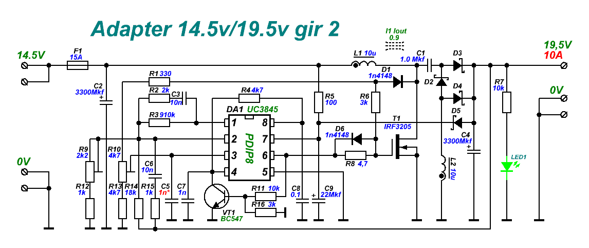

Вот, нарисовал "римейк" по трудам Норфа. Перешёл на новую элементную базу, также установил самозапуск после перегрузки..
Может что где упустил, посмотрите.. Какие будут мнения..?

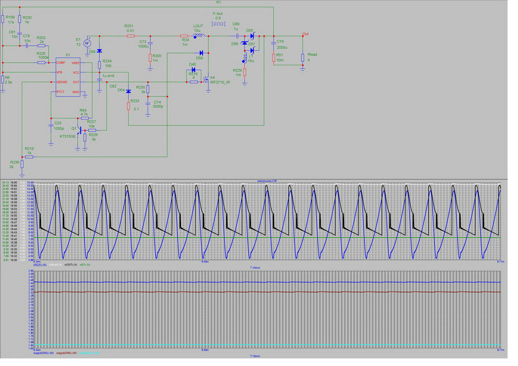

и не надо ,скачай с линеар технолоджи бесплатный Ltspice 4 и смотри в нём всё что хочешь . Помогайки и доп библы могу кинуть в личку , а пяток паразитов расставить , для тебя думаю не проблема .

Жаль, что вы так и не продемонстрировали в симуляторе гибель пуша от перекоса.

Одно уточнение - у меня например RC отсутствует. UCC28084 обещает выключить транзистор за 100нс (типовое) и макс - 200нс. Встроеный leading edge blanking отсутствуетю Нормальный пиковый ток 45А. Допустим что транс в насыщении (примем, что активное сопротивление первички равно нулю), учитывая паразитные L скорость дальнейшего нарастания тока равно 200А/мкс (замерял), т.е. за 200нс дельта тока составит максимум 40А. Двойной перегруз для транзисторов. Что в принципе и не много. Если же учесть что R первичке не равно 0 и что контроллер закроет транзисторы за 100нс то дельта сверх тока составит всего 10-20А.
Так же хочу сказать что в большинстве источников данного типа, я не ставлю никаких доп защит от КЗ. Если закоротить выход, источник спокойно качает ограниченную мощность сколь угодно долго. Режим сомнительный, нужно делать hick-up, но если уж совсем лень, то и черт с ним.

Игорь, так как ты на паяле больше не заходишь, задам вопрос здесь, если не против. Вопрос по дроселю, интересует конструктив.. LOUT & L1 конструктивно на одном сердечнике? Есть ли какие-то особенности изготовления?
С80 вольт на 60? (по надёжности..)
Какие-то ещё нюансы конструктивные, на что следовало бы обратить внимание?!
Спасибо.
Поскольку бортсетевых питальников на септюке я в железе не ваял, а ваял лишь корректор на 3кВт, то могу показать тильке дроссель от оного.
Кстати, в левом верхнем углу фотоса торчит один из четырёх плёночных китаёзных конденсаторов по 2мкФ, которые были самыми холодными ЭРЭ в корректоре. Полагаю, что керамика, типа отецственной К10-47, вполне прокатит в бортсетевом, а при намотке дросселюки нужно максимально уменьшать связь между обмотками, увеличивая таким образом Ls. Например, при намотке дросселюки на колечке, мотать обмотовки на разных половинках, а в биноклевом конструктиве разделять прокладкой, аки на фотосе, и мотать каждую обмотку в своих половинках биноклевых дырок.

D55, D56 надо на радиатор, я так понял? По току, они должны быть, исходя из I(Rload) (A) не менее 20А...30А Так?
Спасибо
---------- Добавлено в 21:05 ---------- Предыдущее сообщение в 20:56 ----------
Хотя, и D57 надо на радиатор похоже, 1,64 вт, надо как-то рассеять...
Итого, грубо около 6 вт...
Эт что, мощный сепик ?![]()
А сепик почему Слава ? чтобы пульсации меньше или чтобы если помрёт ключ ,то на выходе ничего не было .
Зы. вот и решение защиты буста от полного кз .
