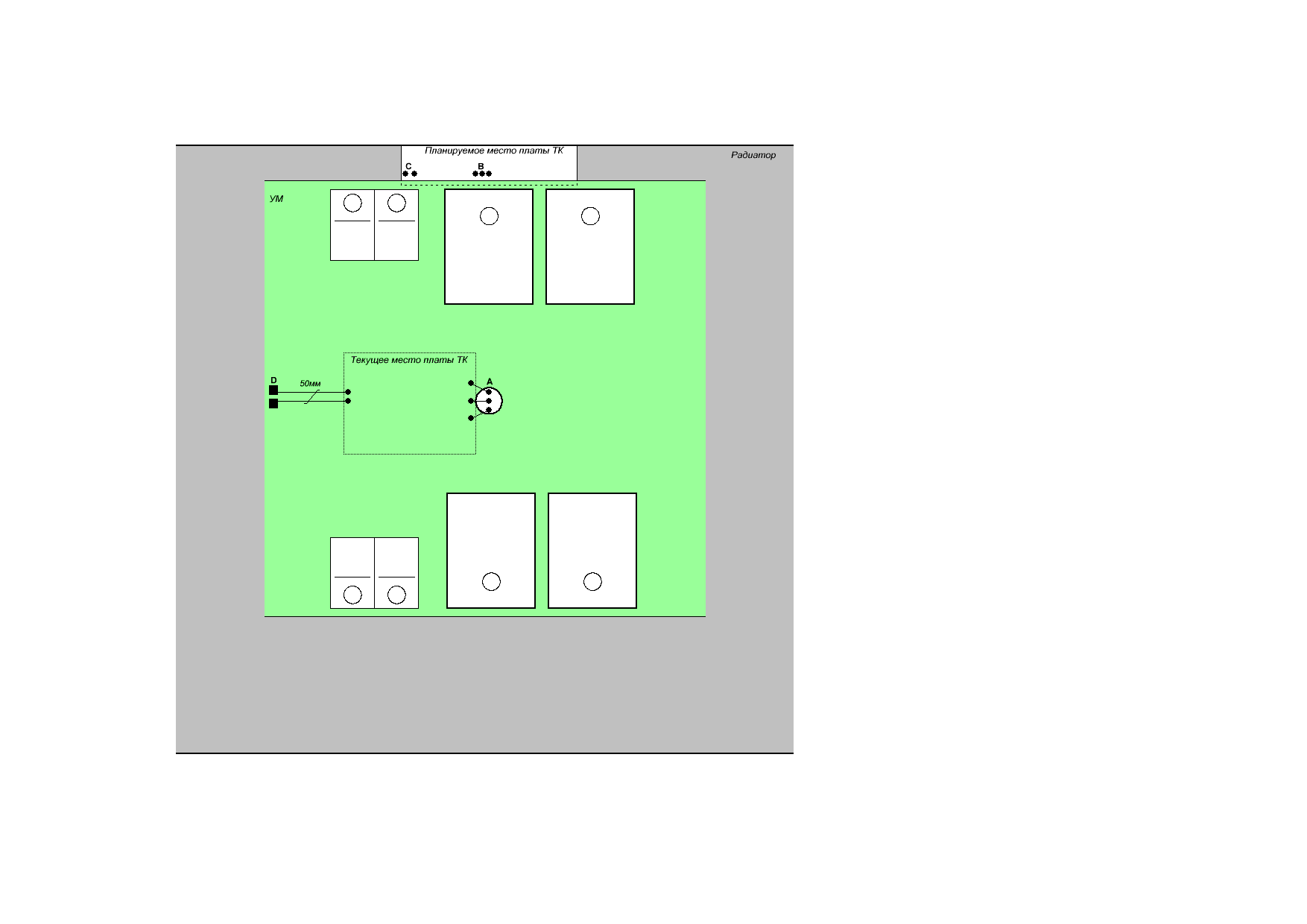

  21. #10720
    Новичок Аватар для Viko
    12.05.2010
    Рига
    31
    Здравствуйте.
    Подскажите, какое допустимое расстояние между А - В и C - D.
    Вопрос возник по причине затруднений при регулировки тока покоя на текущей плате ТК и переносе её в удобное местоНажмите на изображение для увеличения.
