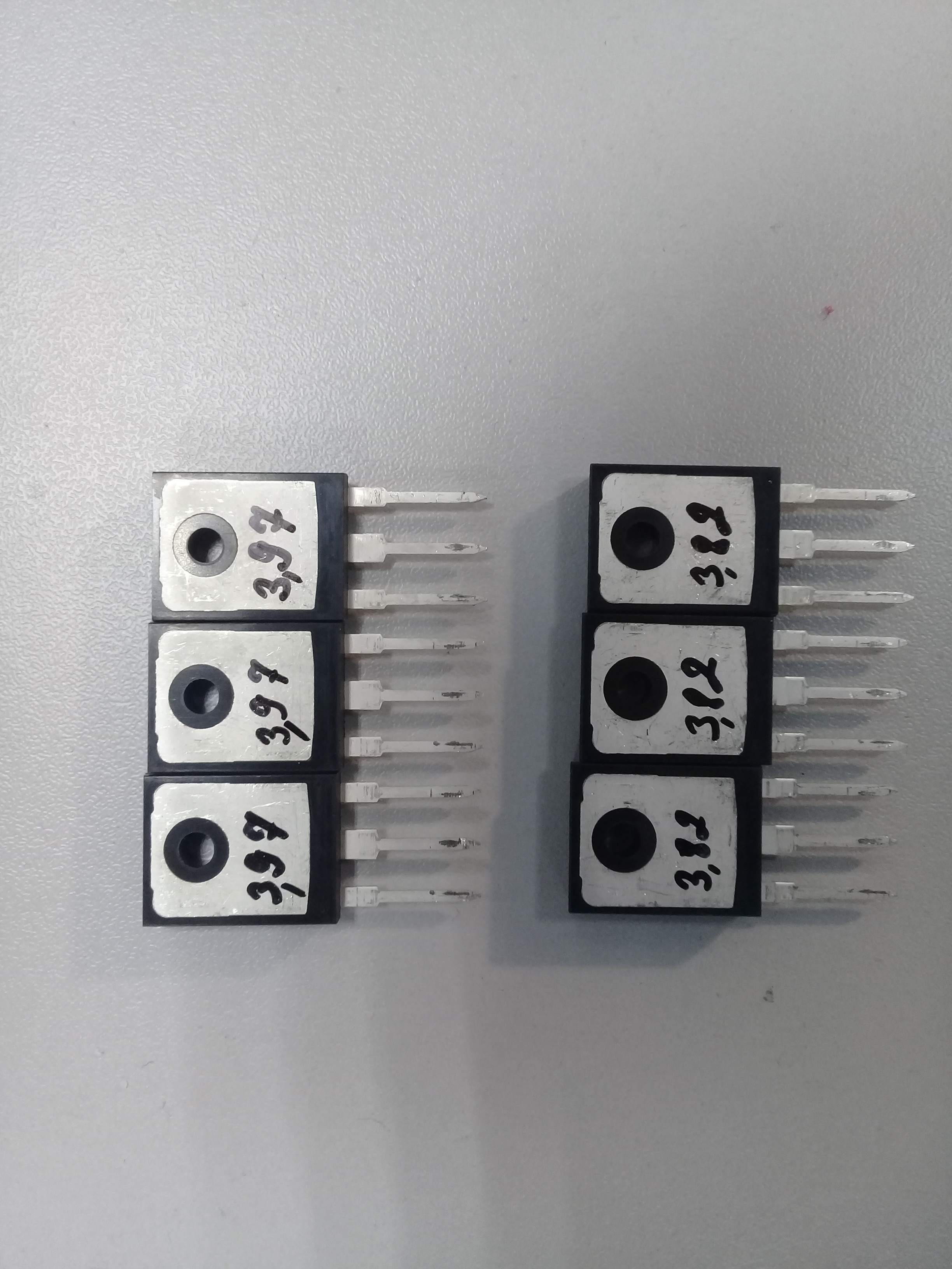

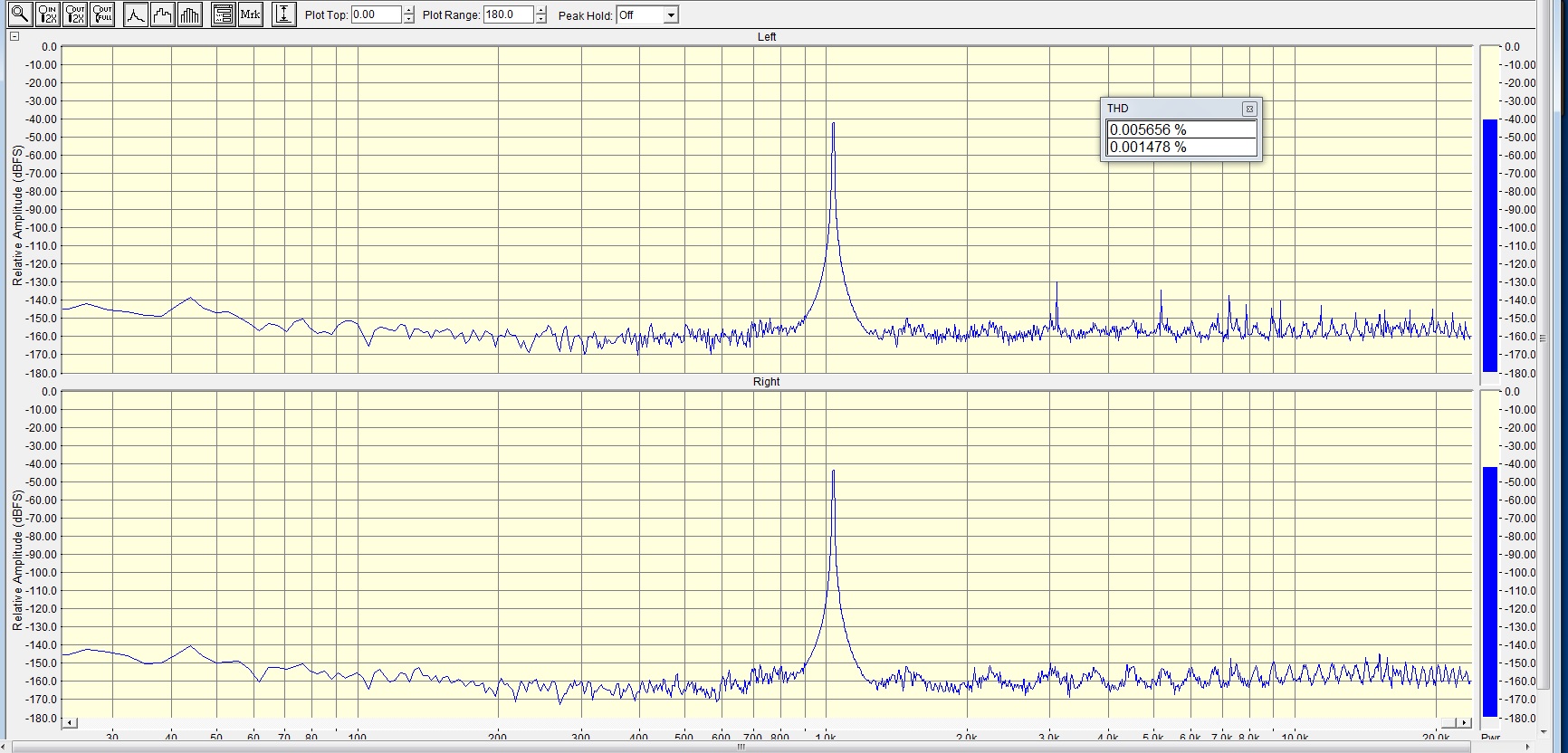

    По гармоникам Нажмите на изображение для увеличения.
