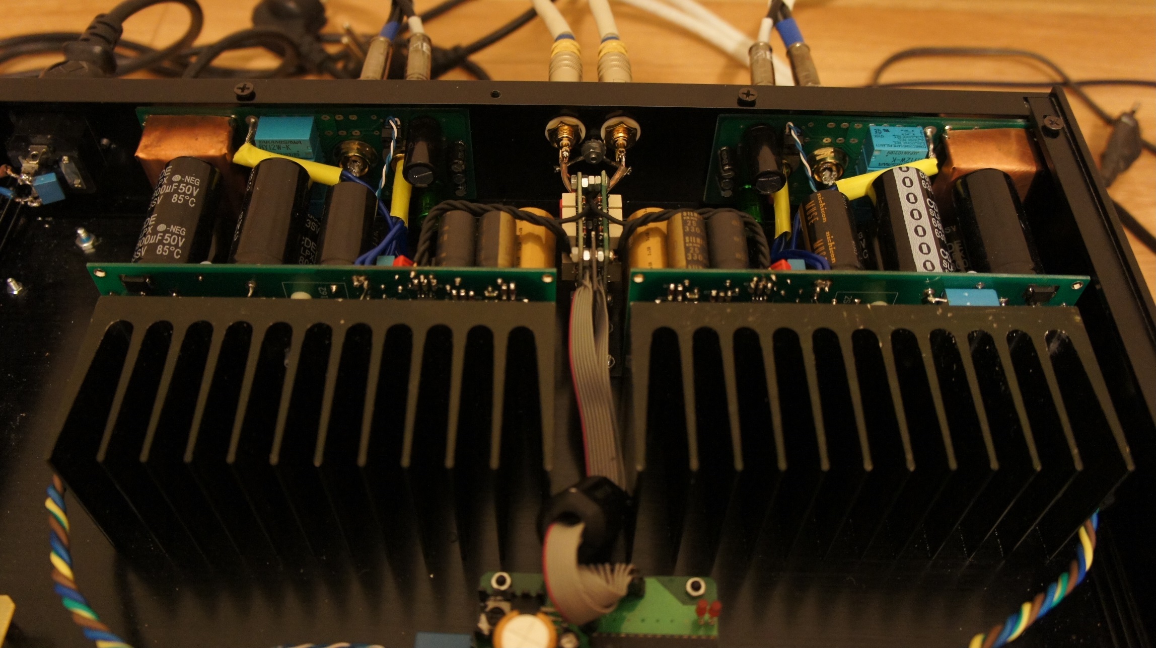

    На днях поставил операционником LT1363. До этого стояла 8065. Все ничего, да только сибилянты стало подчеркивать. Не сильно, но в сравнении - заметно. Схема в целом устойчива как и раньше, проблем с режимами работы нет. Сижу чешу репу, чего это ей 1363 не понравилась

    Ромыч, посмотри меандр 100кгц. Гармоники 10кгц...
    Андрей Константинович
  9. #1048
    Завсегдатай Аватар для Ромыч
    30.11.2004
    3,585
    По умолчанию Re: Усилитель
    MAXIM_A, куда копать я в принципе догадываюсь и сам, проблема в том что у меня осц без компа не работает а компа пока нет. Поэтому я и написал сюда - вдруг кто уже тоже 1363 юзал. Автору усилка я тоже чирканул, но он молчит пока. А так - мне проще 8065 взад вернуть и не париться.
    Некогда мне, все время в командировках.
    1363 юзал.
    Я с ней не работал. Судя по х-кам слишком широкополосная и слишком скоростная. Возможно, мелкие возбуды на десятках МГц.
    А чем не устраивает 8065? Очень хороший ОУ.
  11. #1050
    30.11.2004
    3,585
    Та я ж без претензий, вы что
    Дык 8065 тоже Однако с ней таких проблем нет.
    Да всем устраивает, но черт дернул полезть посравнивать - так сказать "на слух" Просто из того, что было под рукой, и что подходило по критериям из поста 66, кроме 8065 вот 1363 и оказались.. ну еще 49710 лежат. Есть конечно и ад817, и ад843, но они в ДИПе.
