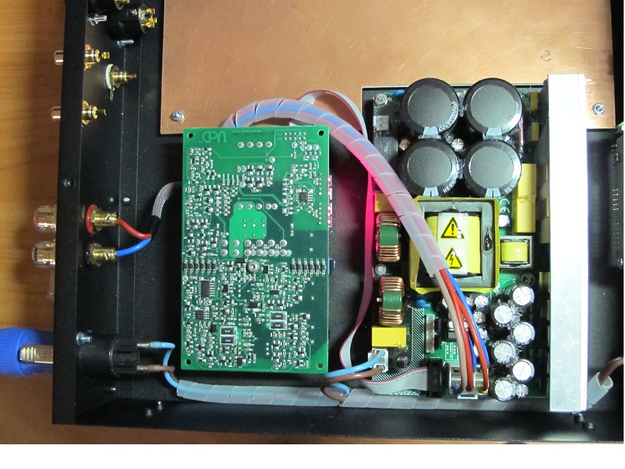

    Мучаю UcD700 в паре с SMPS1200A700 под сабвуфер. Чертовски мощный зверек получился. Несущая кстати ради сохранения приемлемого КПД в UcD700 снижена до 320 кГц.

    По умолчанию Re: Hypex UcD
    Мучаю UcD700
    И как вам?
    Цитата Сообщение от crowHunter Посмотреть сообщение
    И как вам?
    Кстати, Роман, что у вас с проектом цифрового усилителя?
    Для саба хорош. Во всю полосу лучше UcD180/400.
    С американцом по софту не сошлись, однако удалось получить фирменный GUI от TI, сейчас на стадии изготовления служебного USB интерфейса для конфигурирования модулятора.
    P.S. Не исключено что подпишу NDA на DDFA чипсет от CSR. Готовые изделия этих чипах звучат многообещающе, да и измеряются не дурно.
